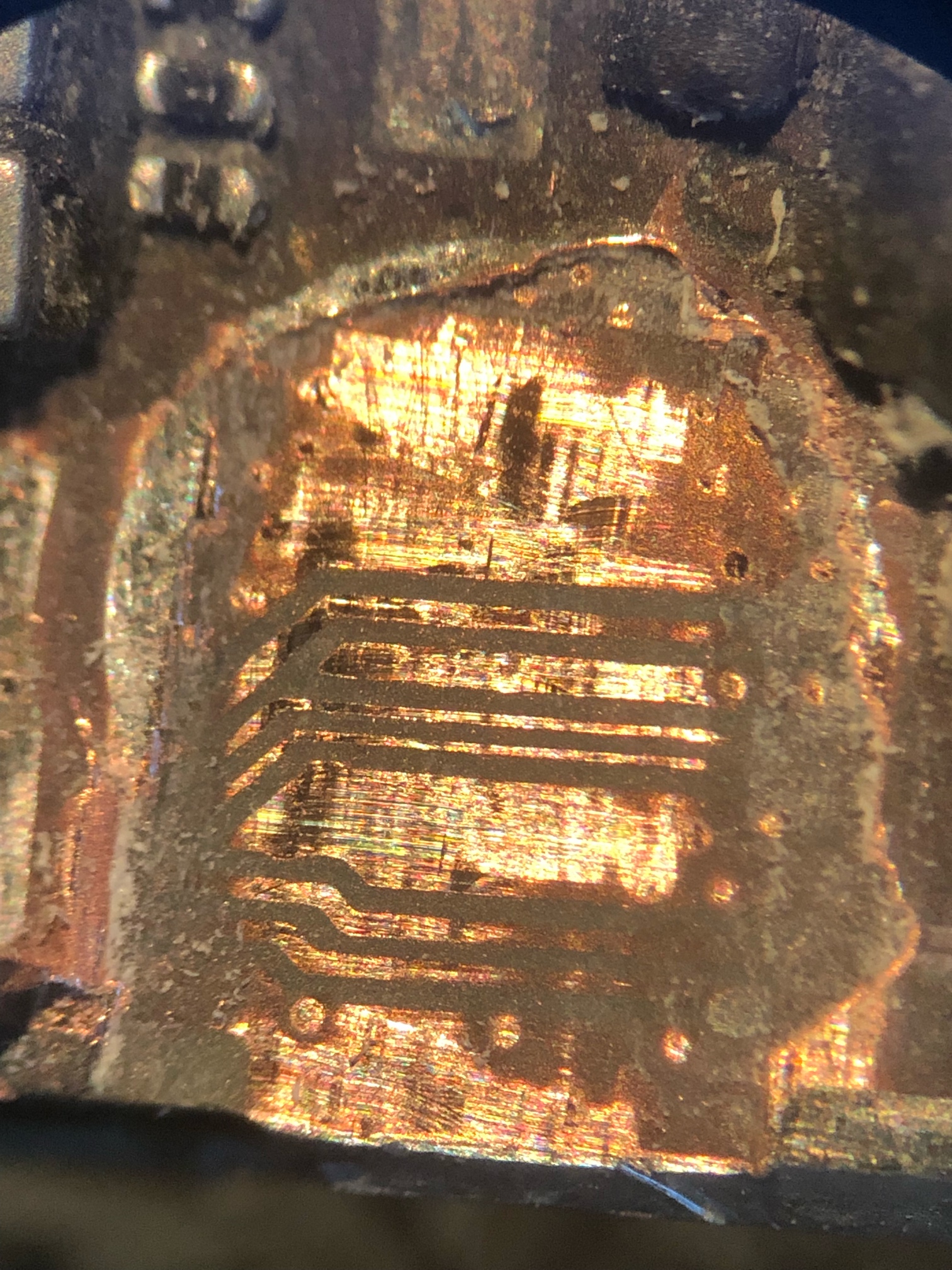

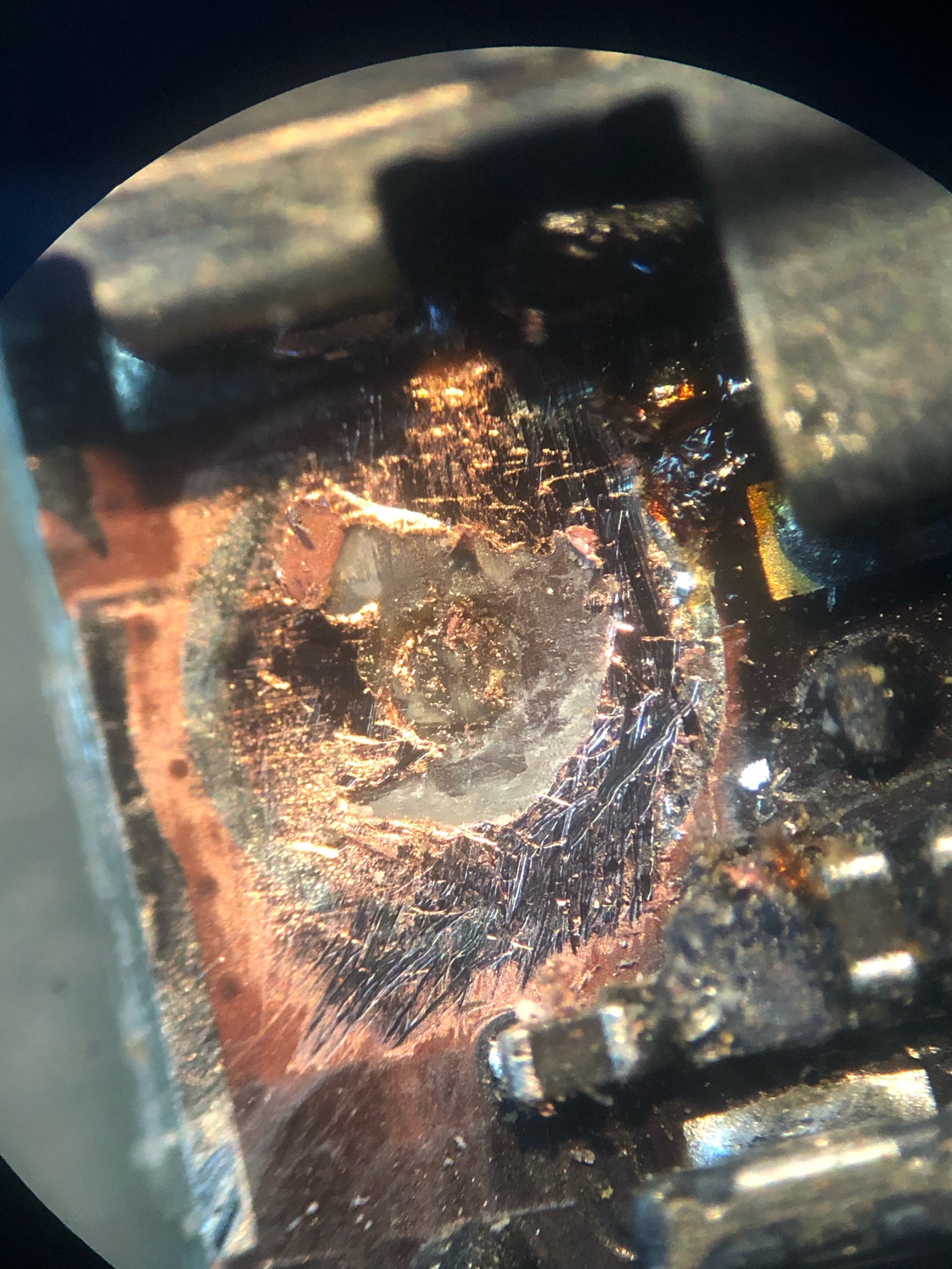

今天接到同行送来的一台小6无显示,具同行说本来是听筒不好使,拆机清理了一下好使了,装机以后就没反应了,我的第一反应就是螺丝装错地方主板打穿
接到手机拆机查看画圈的两个地方都打穿了,唉!估计是第一次不显示打穿一个,拆机装机又一个,两个地方无一幸免

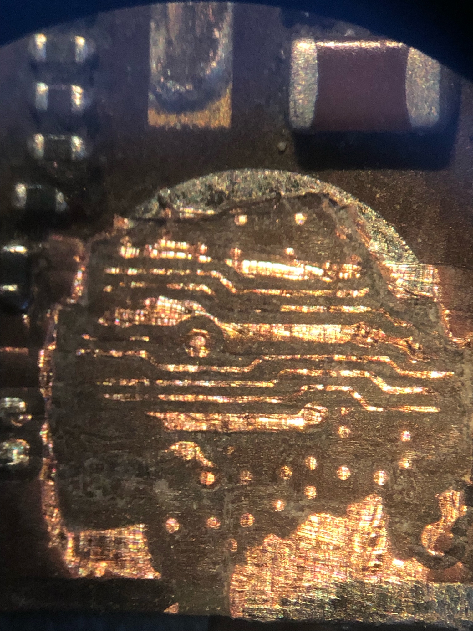

没有刮来查看一共断了好多线不知道咋接,只能找个废主板刮开查看

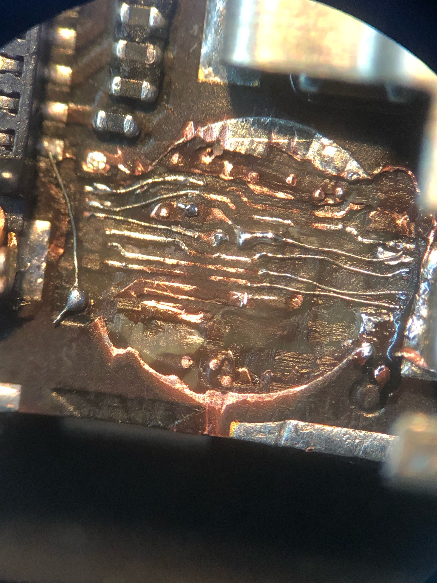

搞清楚了走线接下来就开始吧,弄了两个小时

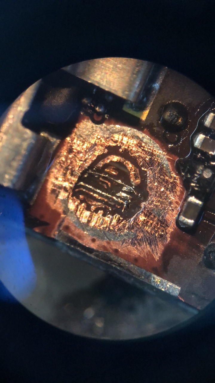

接好以后看了一下一共接了九条线,自己的显微镜倍数有点低,还是很累眼睛的,装机测试,开机显示一切正常,在这里大家一定要注意这地方,短螺丝,有一个长的很容易弄错
