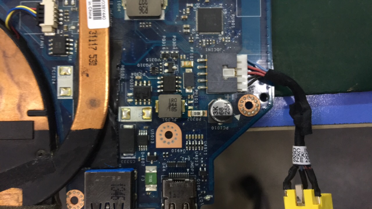

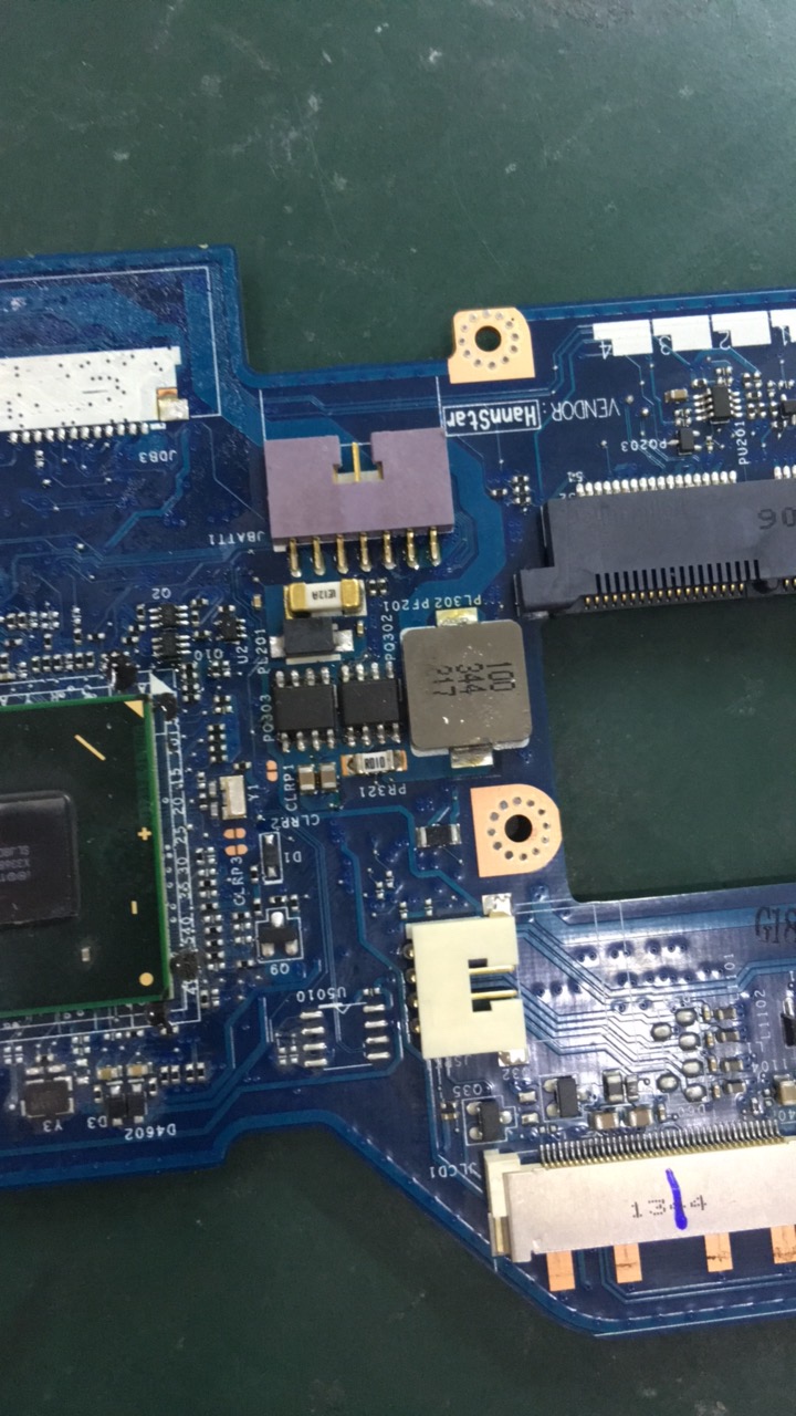

标题: 联想S230U 板号:LA-8671P
主板进液腐蚀的地方只有1K欧的电阻,换了之后公共端电压不稳定来回跳动,但是电压调到21.5V就可以开机,原装适配器也试过了不能开机,电池也不能充电,电池充电电杆电压和公共端电压一样,电压调到20V左右  公共端电压就开始跳了  不能触发了,求大神指点一下
