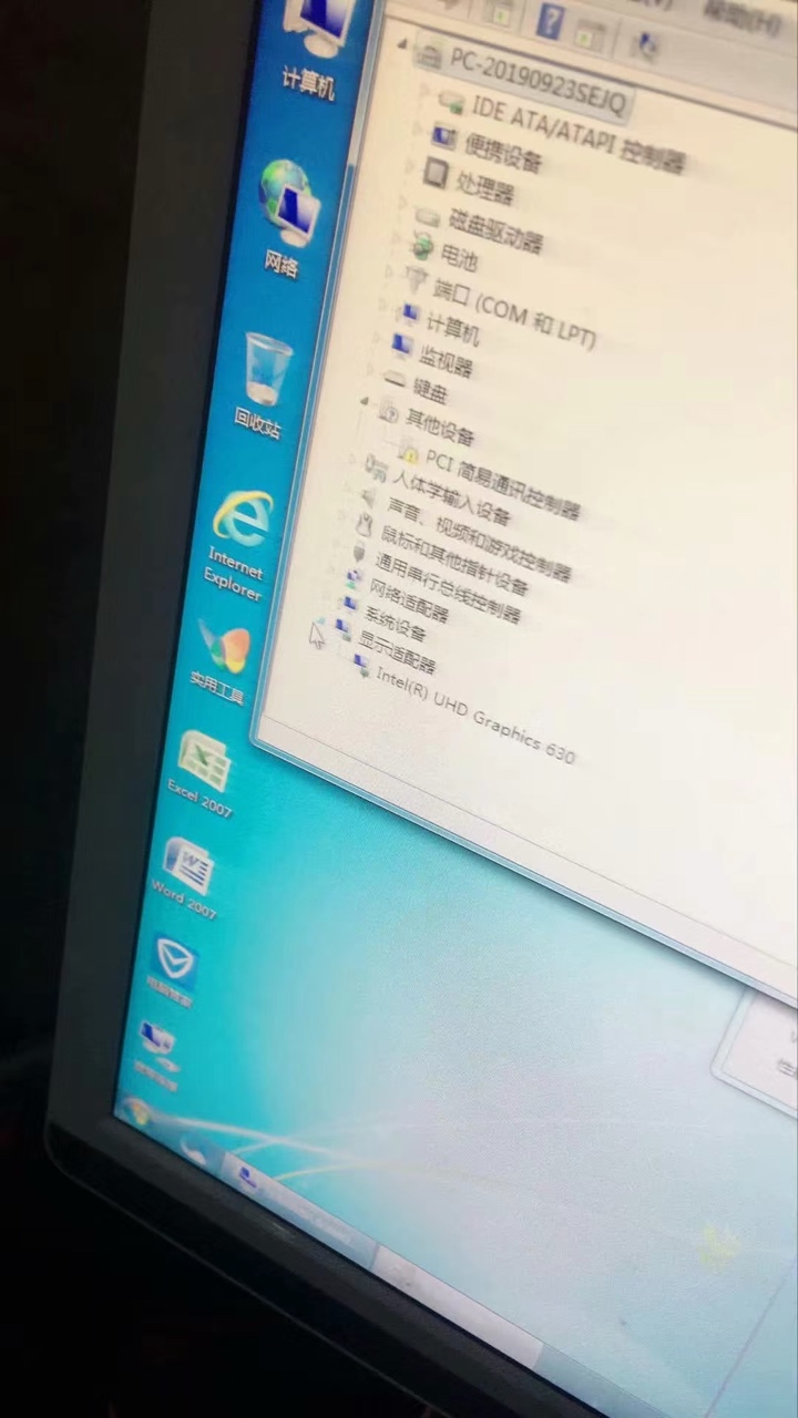

标题: 300系列完美Windows7 [打印本页]
作者: 守拙不凡    时间: 2019-9-23 23:37
标题: 300系列完美Windows7
8700K+B360完美驱动Windows7。实测无任何暗病。听论坛上其他人说放出驱动USB3.1驱动和集成显卡uhd630驱动会导致原作者(xiaofeng)吃官司吗。所以谨慎起见不敢放出来驱动。是这样吗?这样放出驱动是违法的?
作者: chxj    时间: 2019-9-24 20:29
把驱动分享出来啊,要不人发贴干什么呢
作者: 守拙不凡    时间: 2019-9-26 00:40
chxj 发表于 2019-09-24 20:29
把驱动分享出来啊,要不人发贴干什么呢
smxdiy论坛有的
作者: wske    时间: 2019-9-26 10:43
这用的上,谢谢
作者: xzm1008    时间: 2019-9-27 21:53
吹牛的你也信,放个驱动就违法,这还是第一次听说这样的怪事,我只想知道,这么牛X的驱动能把G5400的显卡驱动装上吗?事实上没有出来,smxdiy论坛也没有搞定。装上要花屏的,8700装上不算啥的。早就可以装。
作者: 飞翔者    时间: 2019-9-28 07:39
本帖最后由 飞翔者 于 2019-9-28 08:42 编辑
有个USM网站,直接下载在线驱动,全部都OK。现在不尽可以装WIN7 连XP都可以驱动了。
作者: h991924665    时间: 2019-9-28 22:20
系统链接可以给一个吗
作者: 939D936    时间: 2019-9-28 23:49
改驱动配置文件
作者: a77770    时间: 2019-9-29 10:06
我想知道,你那个感叹号是啥
作者: 4487025    时间: 2019-9-30 09:42
不违法!!鉴定完毕!
作者: zxwzhm888    时间: 2019-10-3 12:17
不违法!。。。
作者: 六哥飞    时间: 2019-10-7 09:25
我要G5400显卡wiN7的驱动
作者: 知安宁    时间: 2019-10-7 15:00
现在新的机器还能装WIN7吗
作者: 雨魂夜    时间: 2019-11-1 23:18
我N3160主板装win7没有usb驱动,直接在系统U盘里注入了驱动就可以用了。
作者: rrr25253344    时间: 2019-11-2 00:14
稳定是一个问题。
