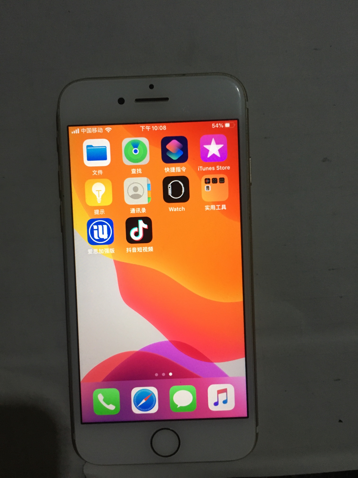

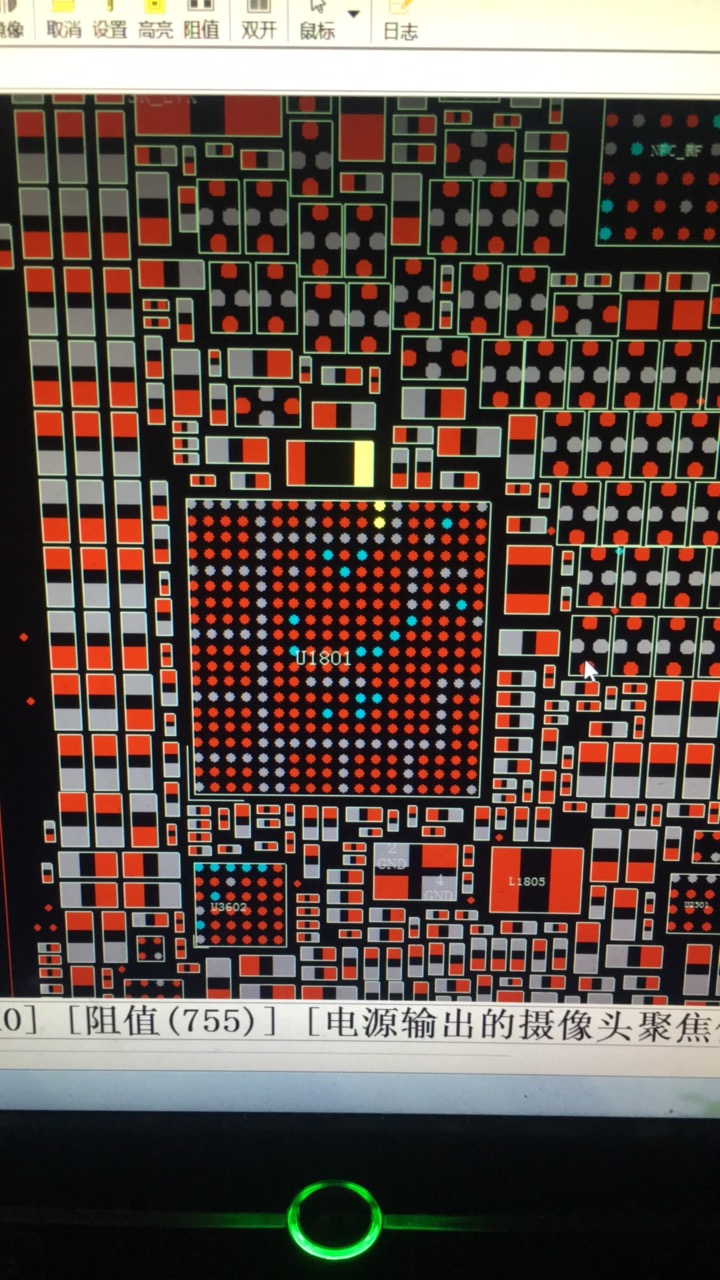

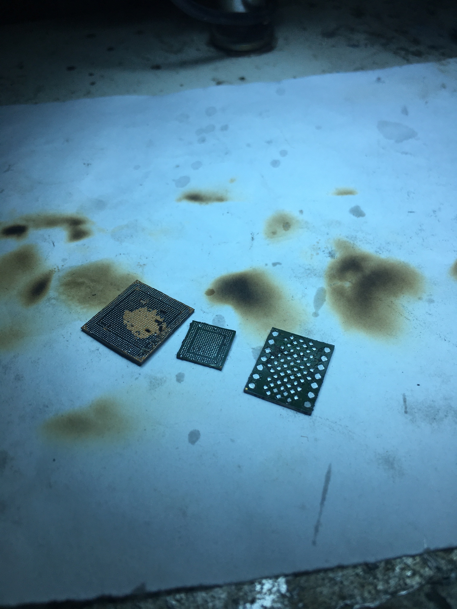

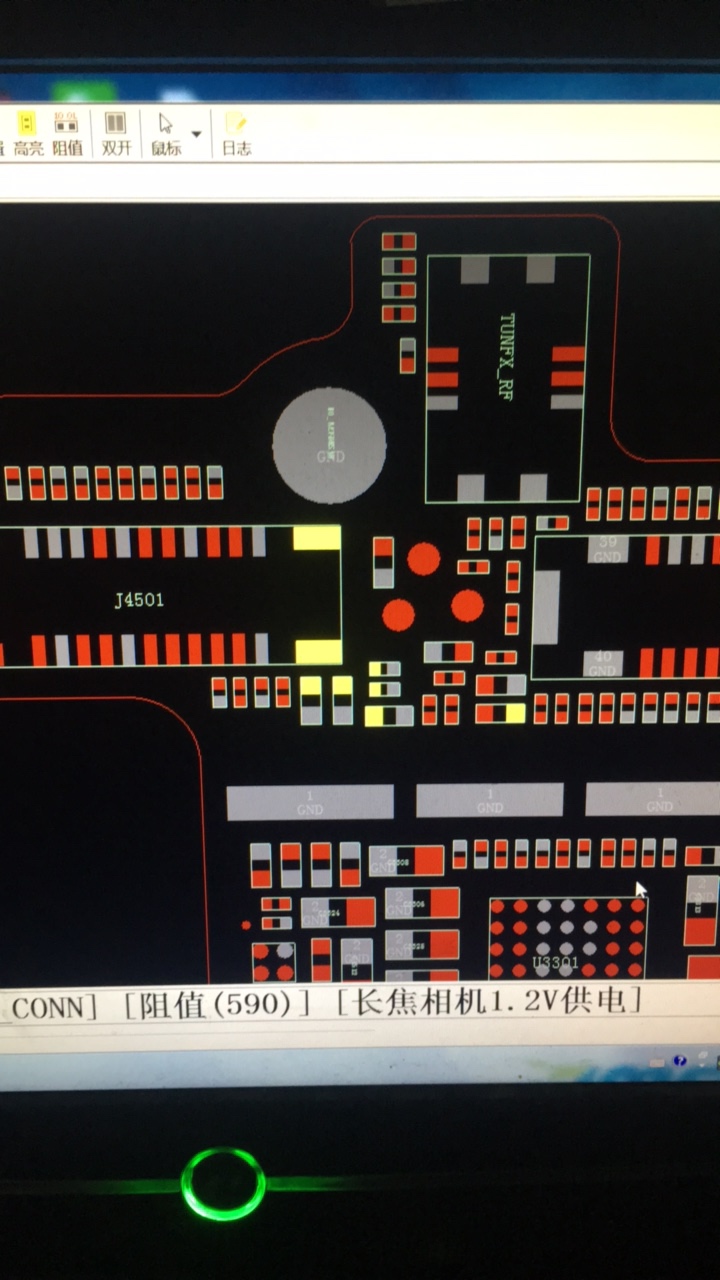

买来的ID板,先刷机一下,拿来没有基带电源,CPU除胶时候掉了三个点 飞线,我是先搬CPU,之后刷机正常,再搬基带CPU, 码片最后,搬板成功的秘诀是必须仔细 底板处理干净,期间电源ic爆, 重新做电源,这个搬好之后有基带 无服务 不出串号 大射频问题 更换, 之后大音频 故障,重新飞线,全部好了之后,安外配 进系统,发现无后相机,没有找到摄像头, 更换一个一样, 查条件,打开鑫智造,发现相机座23 脚无电压,顺藤摸瓜 发现,电源旁边L1802 一端 掉了,应该是电源除胶时候搞的,重新补好 正常 测试全部功能正常 完毕,本人小白一个,希望大佬们多提宝贵意见

作者: shudaxia    时间: 2019-9-24 10:13
神話1 发表于 2019-09-24 00:03
不用搬nfc吗
不需要 搬CPU 基带CPU 硬盘码片 就可以

作者: shudaxia    时间: 2019-9-24 19:51
雪域豺 发表于 2019-09-24 13:18
买的打磨好的ID板吗?
没有 直接买的有ID 基带CPU短路的 便宜点
