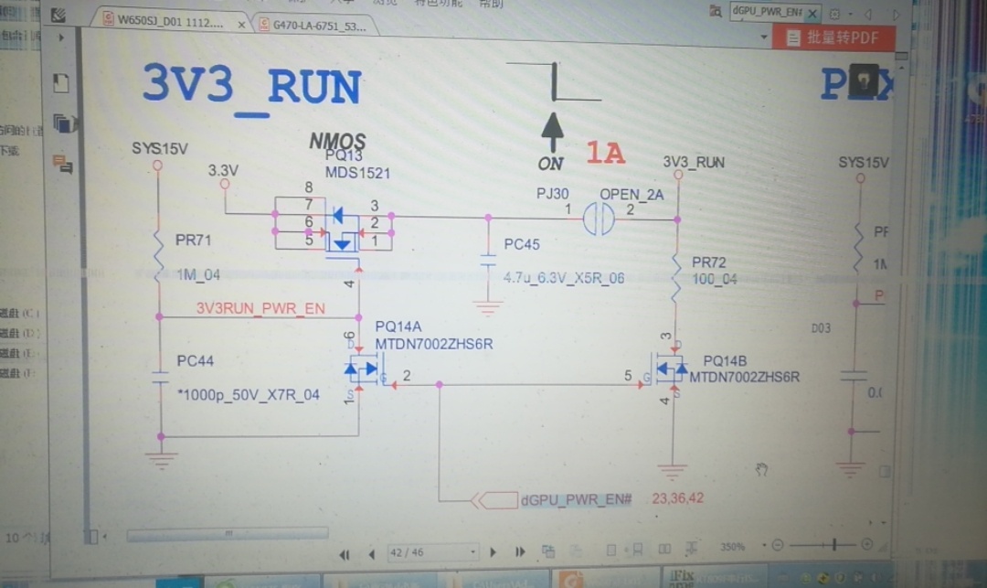

机器到手,开机0.123掉电,0.36掉电,0.9几,1.12掉电,有时候,又能显示有时显示就掉,有时用一小会到几小时掉电,,PQ14.PQ23,PQ51,PQ58都换了还是一样,IO也换了,还是掉,发现,PBVDDQ,3V_RUN,NVDD,PEX_VDD有时没发出,有时发出电压偏低。归根结底,就是dGPU_PWR_EN#出现问题,信号拉低就正常,升高就掉,不知道由谁控制。IO换了,没有头绪,有的说显卡坏了,有的说桥坏了。。不知该怎么修。没有思路了,对了双BOOS也刷了,。。。。

就是这个信号出了问题,是有EC发出,在什么条件下发出,是桥还是显卡给一个信号才发出,

机器已经修复!突然灵机一动,我拆件的料板发霉了,是不是有件已经不良了,一气之下,把PQ58,Pq12,PQ16,PQ23,PQ51,PQ19,PQ14,Q14,PQ1都换了。好了,,,
作者: 传华宏世    时间: 2019-9-28 06:04
总结,开机风扇狂转,然后掉电,刷BIOS,开机报警21到23声U5到IO断线,有的是显卡虚脱,不出5V,换PQ58,不定电流,不定时掉电,把PQ23,PQ14,PQ22,PQ19,PQ19,必要时把所有的6脚双N小芝麻官,统统换掉,不要问为什么。如果上电0.3几到0.7跟,或者1.几,甚至可以点亮,着重注意CPU上下管,曾经修到一个别人换过桥,换过EC美好的,换供电管修好的,,,
