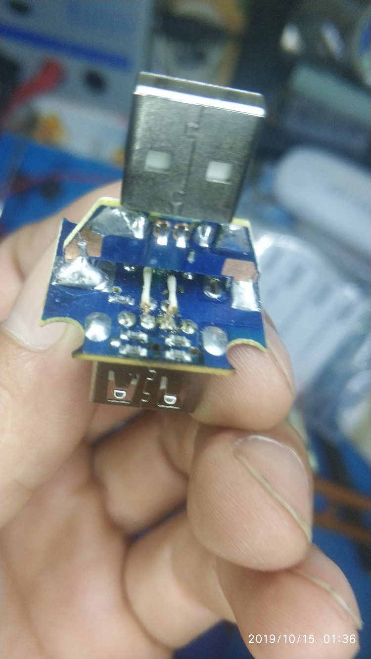

作者: 心无所栖    时间: 2019-10-13 22:06
按理来说我没接错呀,然后电阻也换了,左边两个换成10k,右边两个换成30k,能充电,读不了U盘
作者: 心无所栖    时间: 2019-10-13 22:07
是不是充电线要么短一些的
作者: 心无所栖    时间: 2019-10-13 22:13
心无所栖 发表于 2019-10-13 22:07
是不是充电线要么短一些的
对了,系统有没有影响,我的是双系统
作者: 维修能手    时间: 2019-10-14 01:26
心无所栖 发表于 2019-10-13 22:13
对了,系统有没有影响,我的是双系统
你只拍了一面,还有中间(非上面)的USB D+,D-要切开,
中间(非上面)D+与第3个(30K10K电阻这边)D+相连,D-与D-相连,
如果主板没改的话,注意插入顺序,转接头,接充电线,接USB鼠标,再重启,
只适合Win10系统,和安装双系统没关系。
作者: 心无所栖    时间: 2019-10-15 01:38
那里切开了的,然后接线方法应该也没有错,到底哪个环节出错了?
作者: 心无所栖    时间: 2019-10-15 02:06
D+D-那里切开然后上了点绿油,线也应该没接错,然后电阻也已经更换,就是充电,但不读U盘?哪个环节出错了吗?
作者: teachers7890    时间: 2019-10-15 22:13
心无所栖 发表于 2019-10-15 02:06
D+D-那里切开然后上了点绿油,线也应该没接错,然后电阻也已经更换,就是充电,但不读U盘?哪个环节出错了 ...
win10,看起来改造没问题。
插好后,充电灯亮时就可以在开始重启,重启后才能插u盘使用(当然,插好u盘再重启也可以用u盘)。使用过程中数据线与平板与连接器与充电头(220v到平板的整条线路)都不能断,如果插u盘轻轻碰到导致平板数据线断开一下,都要重新重启才能用u盘
