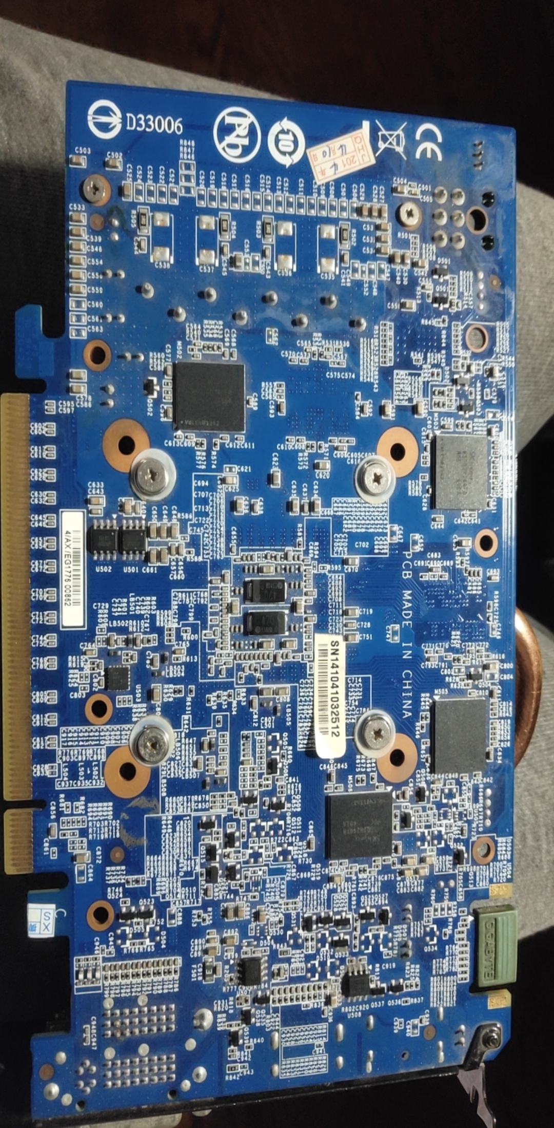

标题: 求个GV-N660WF2-2GD显卡的bios
此显卡测试所有电压都正常,开机键盘灯亮说明成功了。但是显示器没有反应。想刷个显卡的bios试试。
https://www.techpowerup.com/vgabios 上面也找不到这个型号。只能求万能的迅维网了。有的兄弟麻烦备份一个上来。谢谢了。

作者: doom11    时间: 2019-9-30 12:22
可以备份原显卡BIOS 吗?,如果可以的话,随便找个660bios试试,只要显存一样即可

作者: 244923265    时间: 2019-10-11 22:51
这显卡,显卡背面左下角的电容和保险哎坏
作者: hzmans    时间: 2019-10-12 16:08
244923265 发表于 2019-10-11 22:51
这显卡,显卡背面左下角的电容和保险哎坏
哥们。能标注一下是哪个吗?
作者: muniao    时间: 2019-10-20 22:12
根据版号和显存,可以尝试找替代bios
