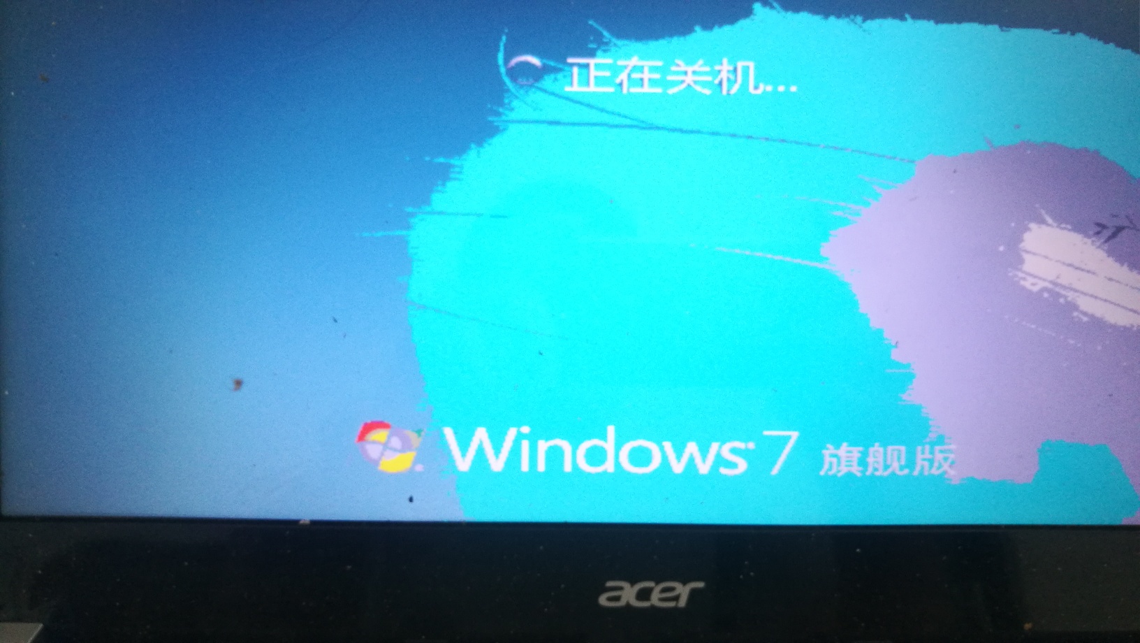

标题: 遇到奇怪的事,上4g内存桌面就成640x480 [打印本页]
作者: fengyunyi    时间: 2019-9-22 14:57
标题: 遇到奇怪的事,上4g内存桌面就成640x480
2g完全正常。
宏基本,二代i5,bios已刷,cpu换试。
单条4g,两条2g,一2g一1g试过。
只要到超过2g就回到win32时代。
我该肿么拦拌
作者: H55    时间: 2019-9-22 15:06
我也遇见一台 HM55的 ACER,也是上单条4G出问题,后来刷BIOS OK。。。
作者: H55    时间: 2019-9-22 15:07
我的是ACER 3820T
作者: H55    时间: 2019-9-22 15:25
应该是 CPU的集显 共享内存 显存 导致, 你找下 那种老款的 1333的 4G测试下,
作者: dlq11291008    时间: 2019-9-22 16:01
刷bios吧,
作者: llhsxy    时间: 2019-9-22 17:46
频率不对吧
作者: 376446567    时间: 2019-9-22 20:40
还有这么神奇的情况,我还一次都没有碰到过
作者: 联想笔记本维修    时间: 2019-9-22 21:35
系统下设置下也不行吗
作者: 茗花哊主    时间: 2019-9-23 00:44
我也遇到过,刷了6个BIOS才搞定
作者: 成新    时间: 2019-9-23 07:27
曾经碰到过联想台式机是这样,加焊北桥好的
作者: 飞越维修技术员    时间: 2019-9-23 07:48
换win10系统
作者: greaterlife    时间: 2019-9-23 10:51
单条4G一般是1600的频率,老机子不支持1600的,需要用那种双面条的1333频率的
作者: coal    时间: 2019-9-23 10:59
第一次见这种问题,估计是南桥的问题饿了
作者: katte    时间: 2019-9-23 11:39
内存不支持
作者: robertyunwu    时间: 2019-9-23 12:43
本人也觉得是内存的问题
作者: 我为本本狂    时间: 2019-9-24 11:57
还有这么神奇的情况,我还一次都没有碰到过,是不是内存不兼容
作者: TENSN    时间: 2019-9-24 12:46
装X86系统试试,有些是不支持的;内存上1333,不要1600,特别是低压条.
作者: 黑客不要黑我呀    时间: 2019-9-25 16:23
再刷个bios试一下啊
作者: 雪峰维修    时间: 2019-9-27 04:05
这不是显卡驱动问题?
