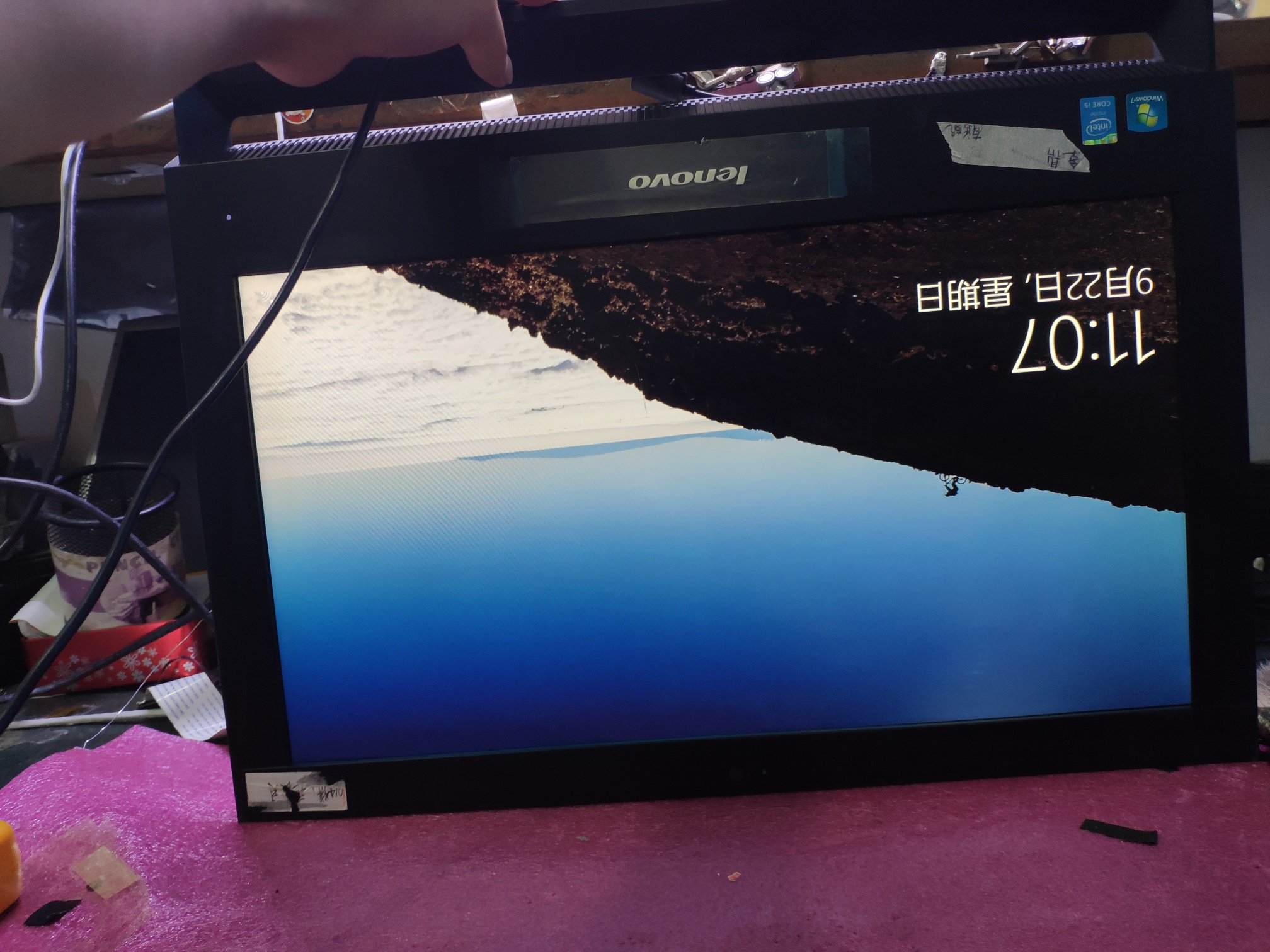

好久没发帖,是因为比较忙比较懒,都是没有什么技术含量的东西。这个也是

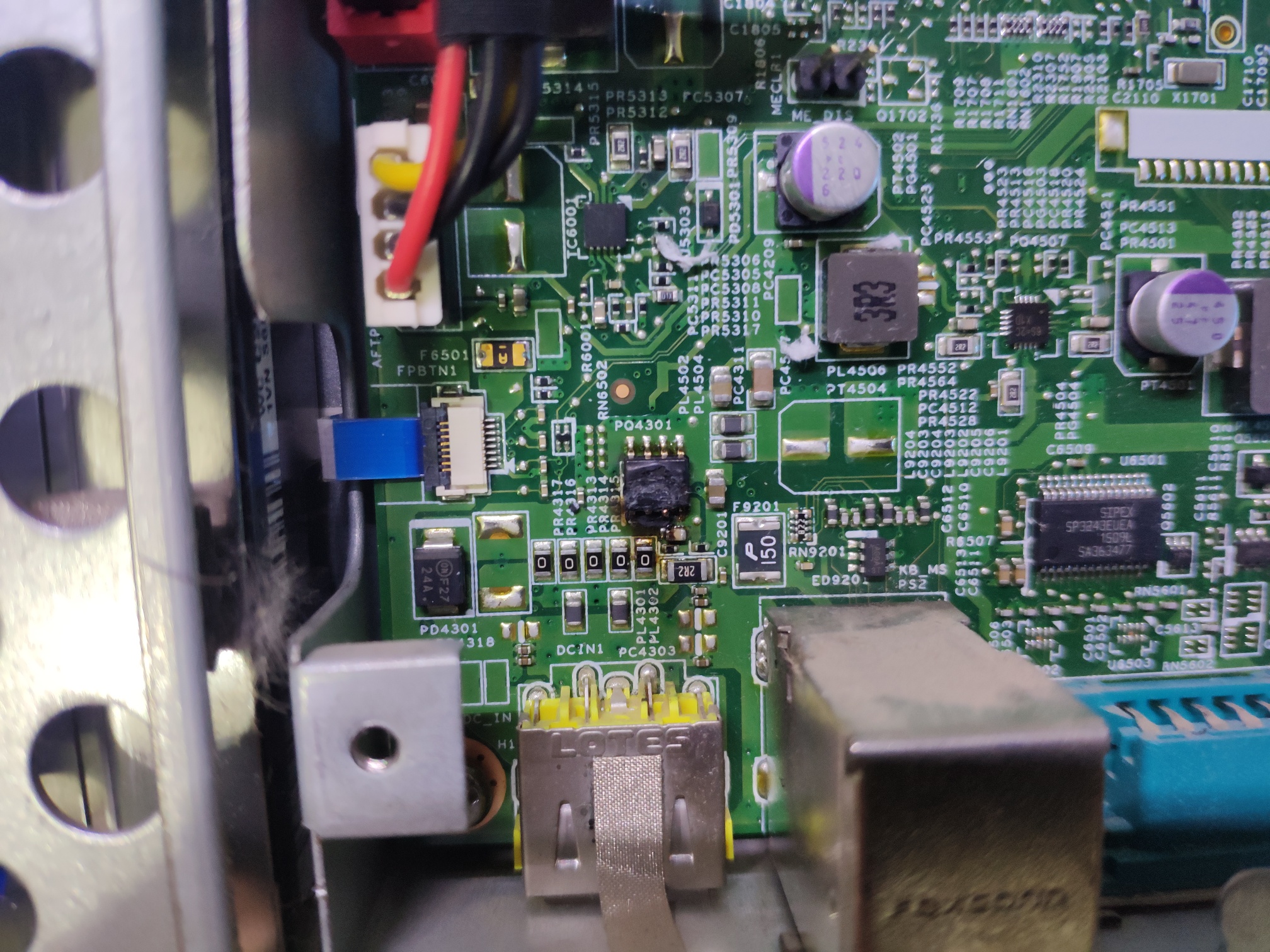

不开机,拆开先来个图。
清理拆掉
查了没有图纸,就猜一下应该是个p管

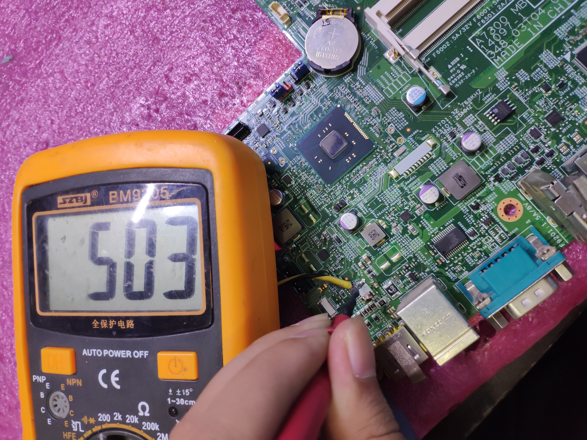

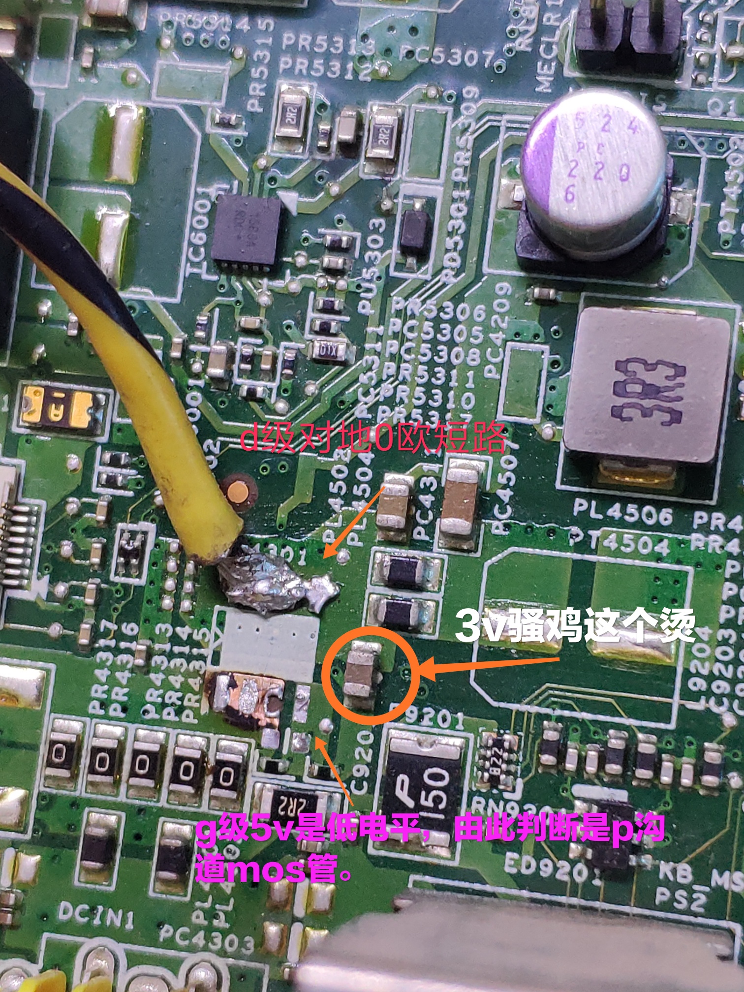

测量d级公共点短路,开始3v烧鸡

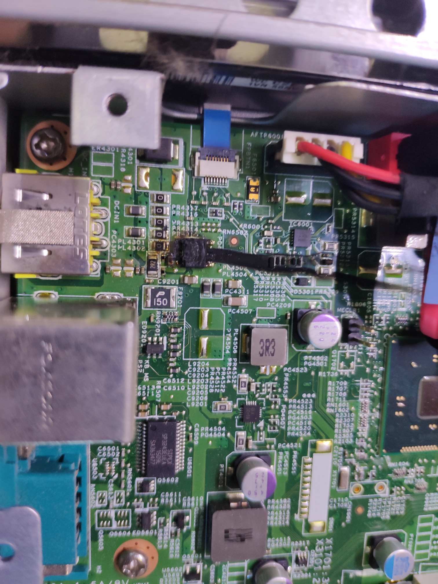

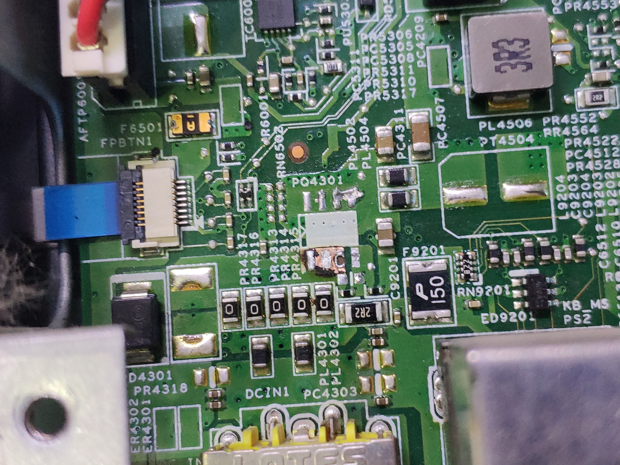

拆了发热电容公共点阻值正常,话不多了装个p管装机
正常点亮,没技术含量。混个分,

短路测试,好快哦
