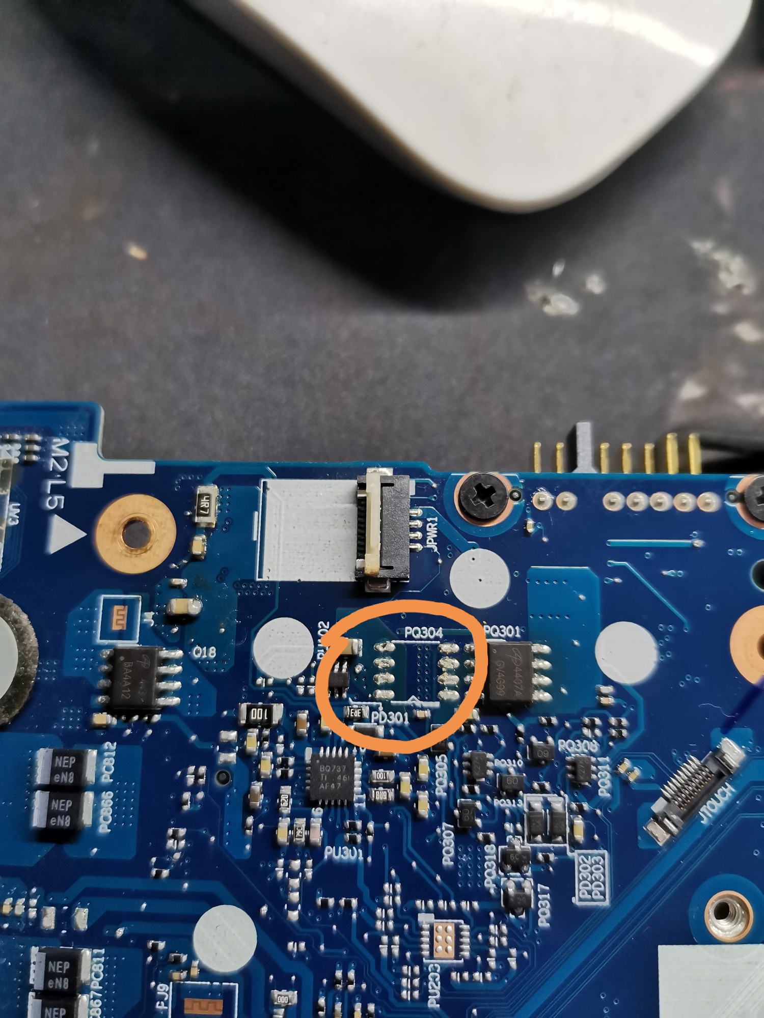

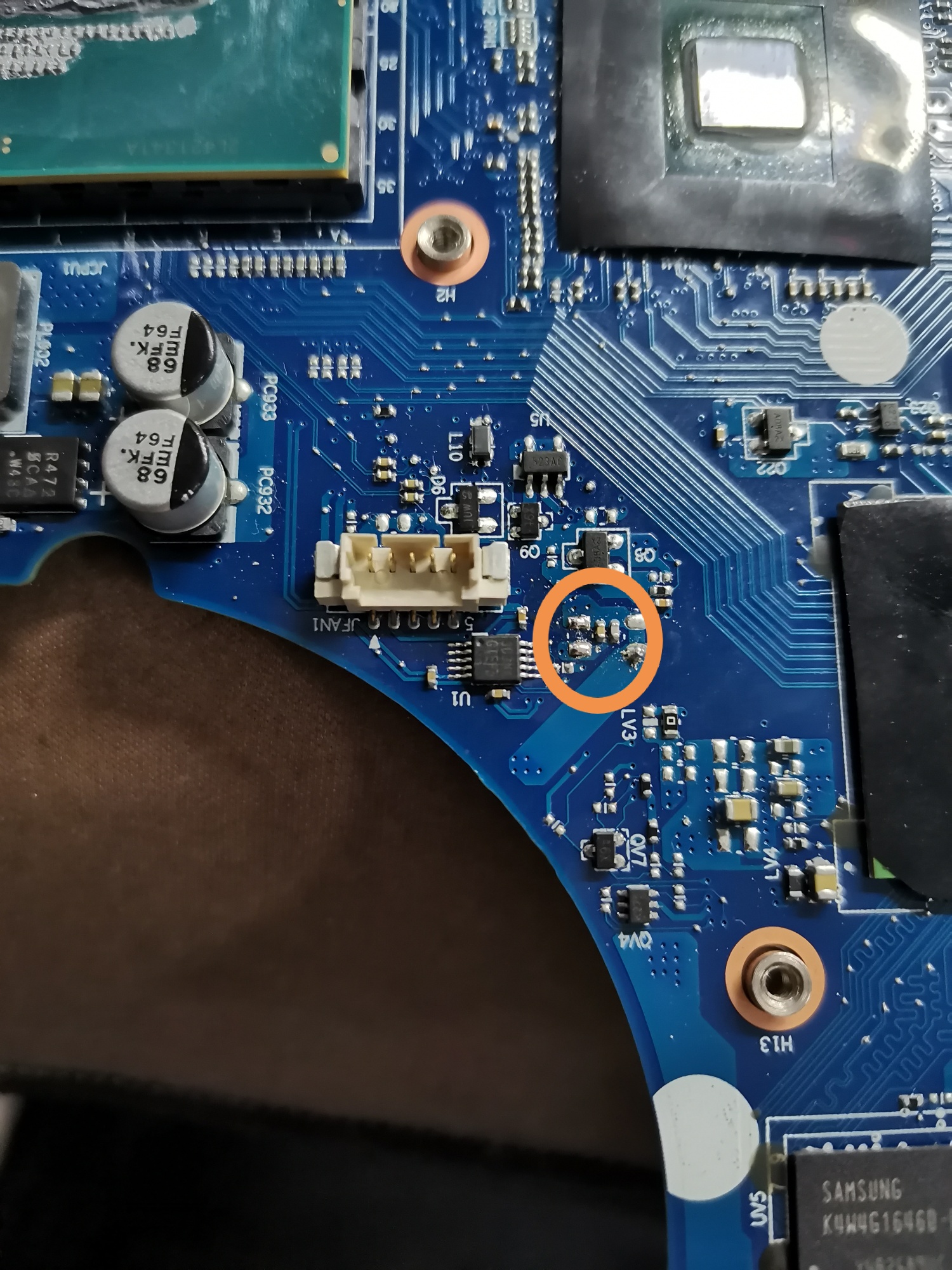

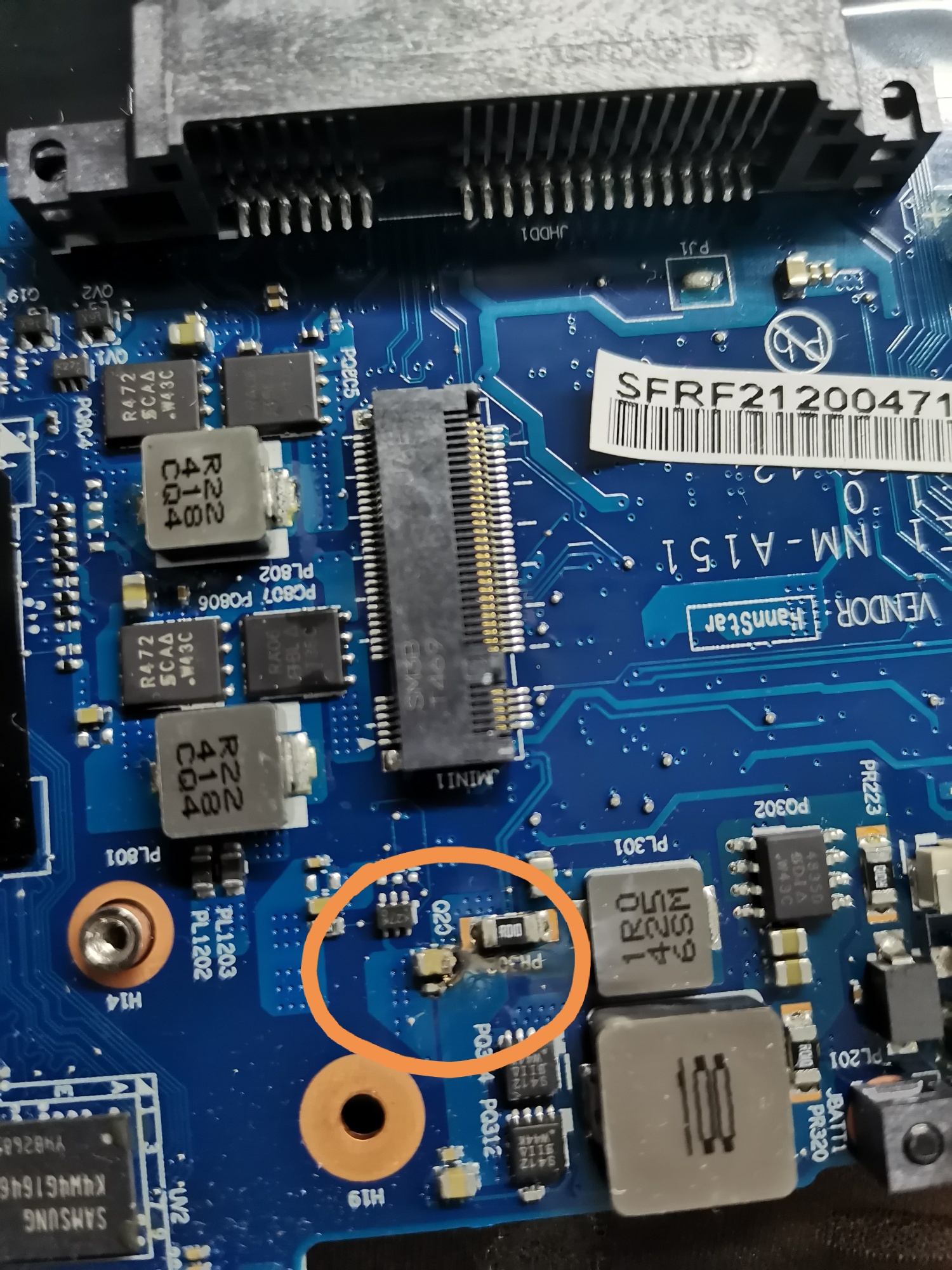

标题: 联想e440笔记本电源芯片4483烧坏 [打印本页]
作者: tanghaisheng    时间: 2019-9-21 21:51
标题: 联想e440笔记本电源芯片4483烧坏
联想e440笔记本电源芯片4483烧坏
同时烧坏几个电容,现在电流0.12安求解
作者: greaterlife    时间: 2019-9-22 11:00
可能还有烧坏的地方,这个电流待机时过高
作者: 飞龙138    时间: 2019-9-22 15:36
作者: sssyfh    时间: 2019-9-22 16:23
一般的客户以为在论坛里这样发几个图片就可以得到解决了 你真天真。。。4483是P管都不知道 烧了管子一般都是后级有短路才烧 先要排除后级短路再说 烧鸡大法不会用吗?
作者: h991924665    时间: 2019-10-14 17:24
待机电流高了
