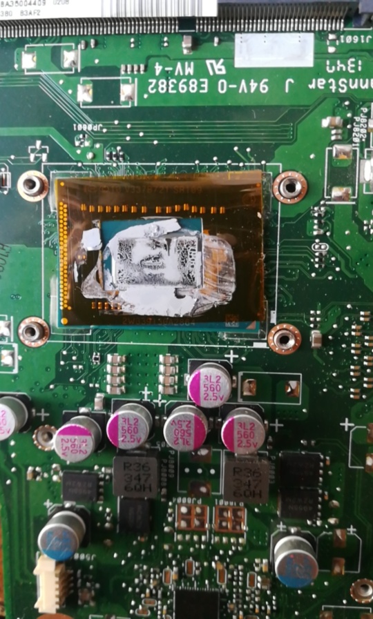

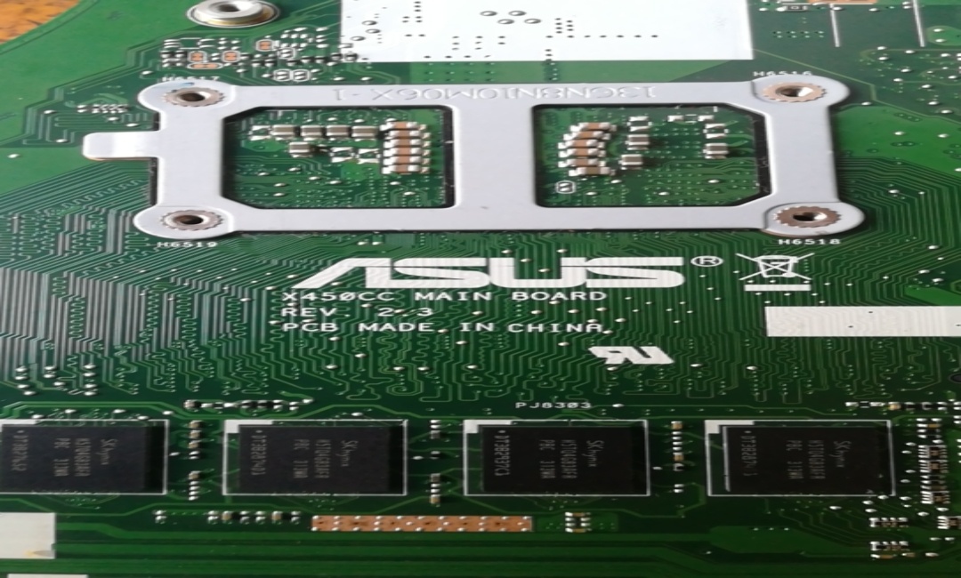

标题: 各位大师请问华硕X450CC 主板CPU对地阻值是2.3欧正常吗? [打印本页]
作者: 铁板板    时间: 2019-9-21 16:01
标题: 各位大师请问华硕X450CC 主板CPU对地阻值是2.3欧正常吗?
板号X450CC   CPU是SR109,FULKE 15B测供电电阻只有2.3欧,不知道正不正常。怕CPU坏了,有这CPU,或板子的师傅麻烦帮测一下,谢谢。
作者: 1044782096    时间: 2019-9-21 16:09
板载内存比较麻烦 你先用洗板水 擦洗下再试试比较准确
作者: 铁板板    时间: 2019-9-21 16:18
1044782096 发表于 2019-09-21 16:09
板载内存比较麻烦 你先用洗板水 擦洗下再试试比较准确
CPU现在无供电!硬件有问题
作者: 1044782096    时间: 2019-9-21 16:21
铁板板 发表于 2019-9-21 16:18
CPU现在无供电!硬件有问题
仔细查查电路吧 附近的电容没个都测一下看有没有短路
作者: rongshan    时间: 2019-9-21 16:26
有阻值一般都ok
作者: hyy    时间: 2019-9-21 17:13
查条件先吧,就当正常先
作者: virginlulu    时间: 2019-9-21 17:31
跑下时序,cpu不一定挂了
作者: 联想笔记本维修    时间: 2019-9-21 18:30
正常,这种U很多都可低
作者: zhangxunhai    时间: 2019-9-21 19:52
这个阻值也算是正常,,,,,,,
作者: 笔记本维/配    时间: 2019-9-22 07:19
这个板,这个阻值是正常的。
作者: jycjycjycjycjyc    时间: 2019-9-23 16:48
cpu没电压看看svid啊
作者: 铁板板    时间: 2019-9-23 18:02
感觉就是阻值太小了!现在桥SLJ8E也是挂了的,如果CPU也是坏的就不修了。
