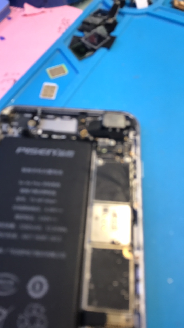

6sp不插卡开机,就提示无服务。有时候左上角的无服务突然变“未装sim卡”,但是基本上是无服务的字样多。
u5411_rf和射频都被上家换过。
听顾客说,以前没信号去修了,好了。这会去修,说修不了了。
应该是RFFE总线出问题。怎么查。
作者: 爱蒋大伟    时间: 2019-9-21 13:52
有基带但是无串号
作者: 李才兴520    时间: 2019-9-22 15:18
中频换一个试一下
作者: xuboming    时间: 2019-9-22 17:27
看下面那颜色,简直惨不忍睹,唉~  不是掉点就是断线,老老实实边量边拆呗~
作者: 多学多问多看    时间: 2019-9-26 14:31
这种就搬板了,现在6sp搬板费用有不高,和客户沟通下应该能同意
作者: lml556556556    时间: 2019-10-1 11:13
中频ic是通病  还有就是 旁边的小件都查下
作者: andrew.shi    时间: 2019-10-2 19:40
这个图虚化的有点厉害
作者: eleiyl    时间: 2019-10-3 01:53
是不是sim卡插坏了
