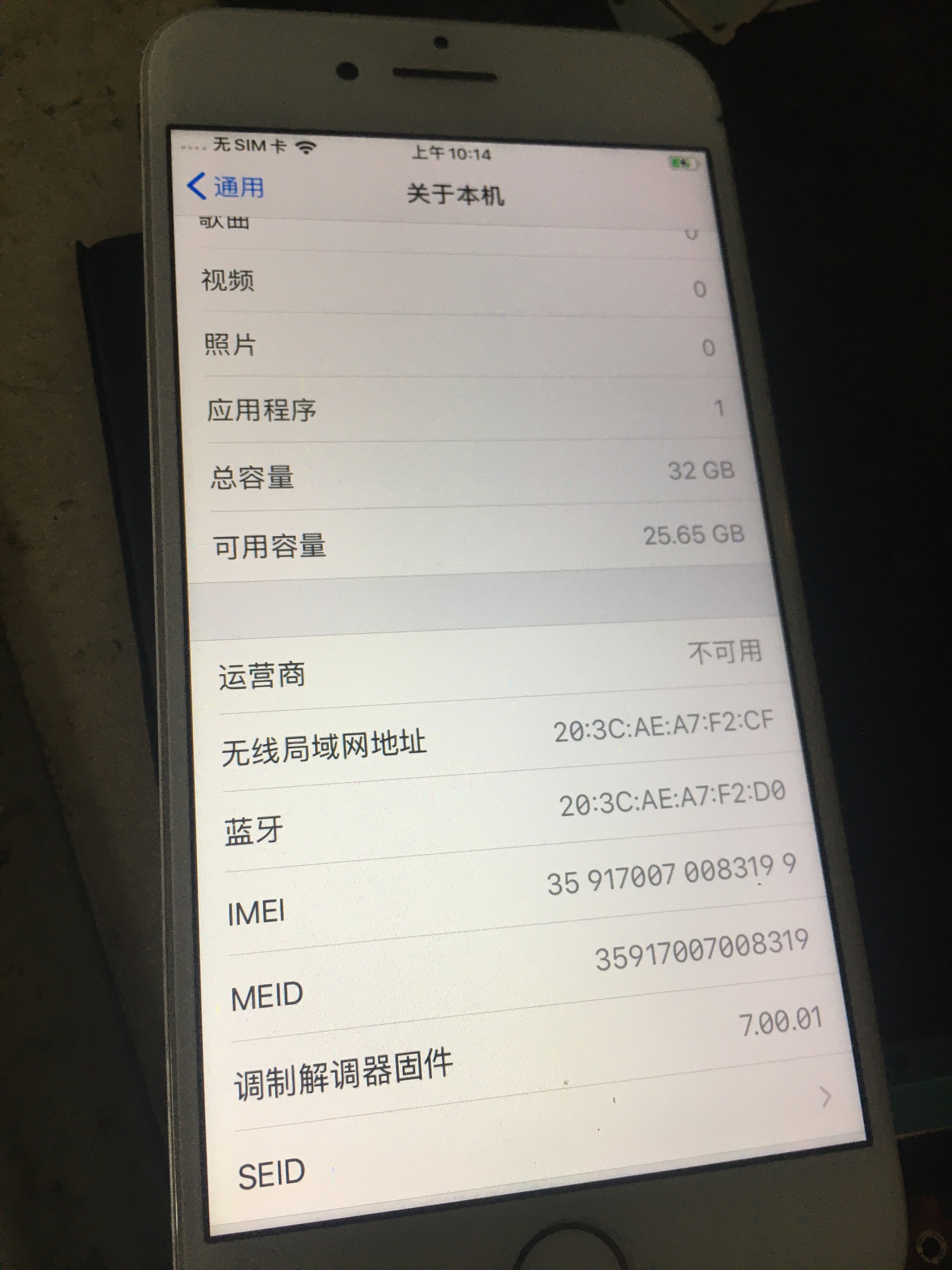

打开设置不卡顿 按铃音 ,只有震动 ,指纹震动也正常 ,全部声音都没有 大音频阻值正常 电压正常 同时无铃声 ,无外放 无听筒 比较少见

作者: shudaxia    时间: 2019-9-22 23:34
大音频肯定换了 阻值打了正常 无思路

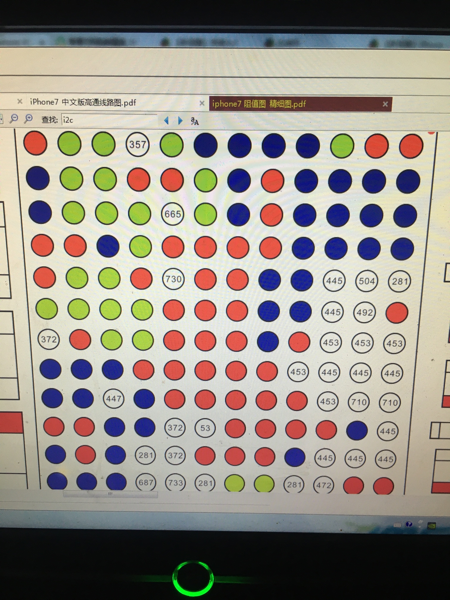

作者: Chinafix    时间: 2019-9-23 09:11
打开鑫智造,iphone7的振铃电路框图,对着查一遍
作者: shudaxia    时间: 2019-9-23 17:56
好的谢谢 之前查过 没有思路

作者: shudaxia    时间: 2019-9-25 11:55
人生无止境 发表于 2019-09-25 11:05
来找我给你搞定189 8736 3215
谢谢 我自己搞好了 重新搬一个底板 还是底板问题
