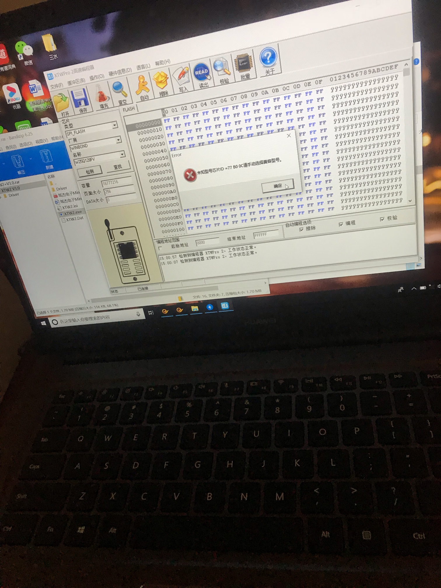

各位 编程器芯片不兼容 应该怎么解决呢

发表于 2019-9-19 17:22:40 | 只看该作者 来自: 美国 来自 美国
这个情况一般就是这个芯片坏了

发表于 2019-9-19 18:13:54 | 只看该作者 来自: 江西吉安 来自 江西吉安
如果是芯片坏了那就换一个了,如果是编程器不支持,那就买个功能强大,支持芯片多的编程器;

发表于 2019-9-20 12:52:21 | 只看该作者 来自: 辽宁沈阳 来自 辽宁沈阳
有那么几个烦人的BIOS块1.8V的  3.3V刷不了

发表于 2019-9-22 21:25:58 来自迅维网APP | 只看该作者 来自: 江苏无锡 来自 江苏无锡
我买了两家25c41clsnig存储芯片都烧不进,郁闷的,窄体25系列存储器,25系列编程器烧录成功,其实没有烧写进去,还是空的

发表于 2019-9-22 22:33:48 | 只看该作者 来自: 广西桂林阳朔县 来自 广西桂林阳朔县
那就换ROM芯片啊换别的牌子的芯片

发表于 2019-9-23 09:50:16 来自迅维网APP | 只看该作者 来自: 云南 来自 云南
809F也支持1.8芯片了!
