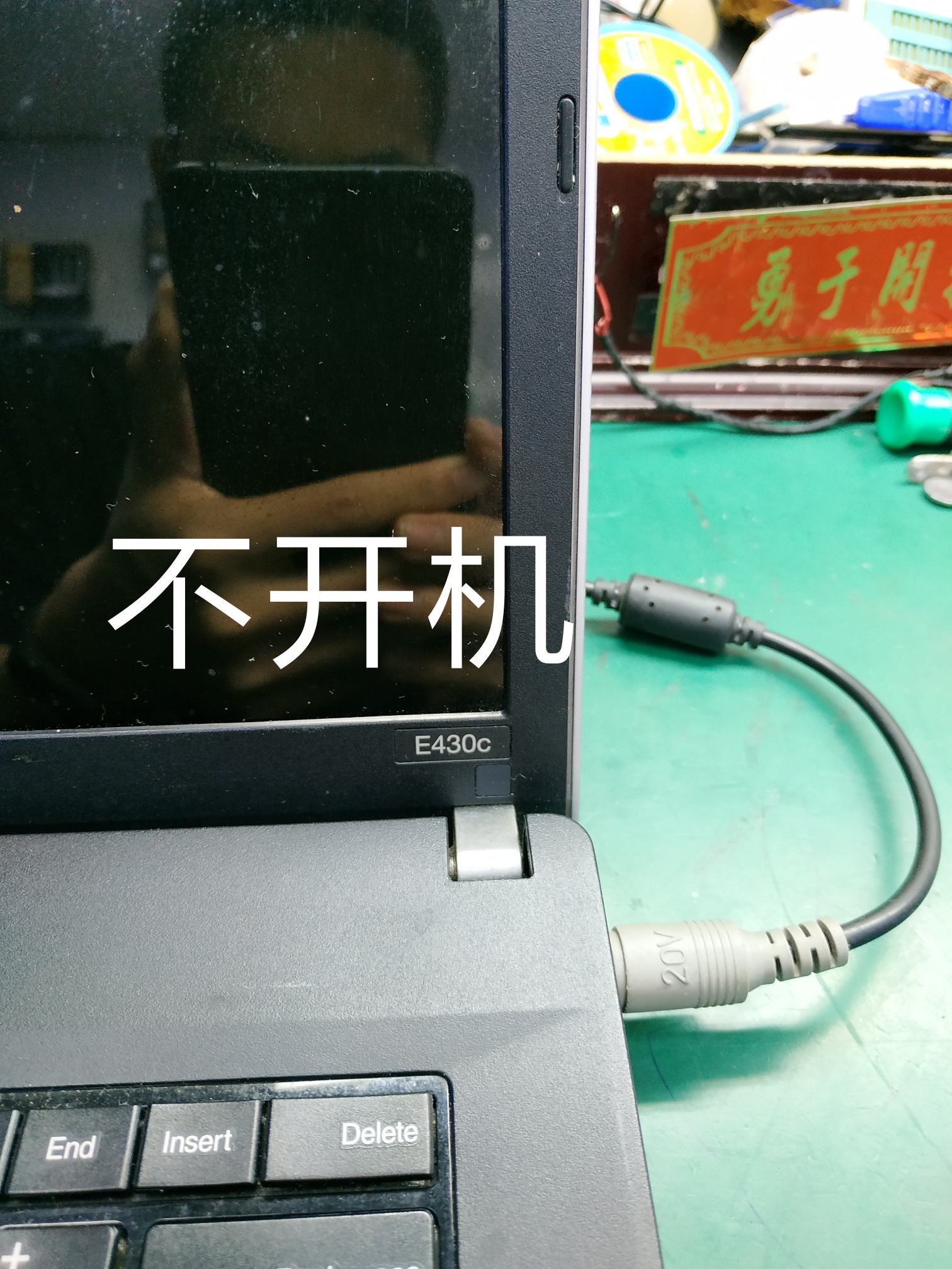

标题: 联想E430C电流0.04不触发维修
实测公共端对地短路,用烧机线的正极接第二MOS管,负极接地,接1V电压,摸到一电容发烫,风枪取下该电容后再测不短路了,至此该机成功修复!

待机电流0.04,待机偏高,烧机线的正极接第二MOS管,为何接第二MOS管!

通病吧,这个机器经常修到短路的
