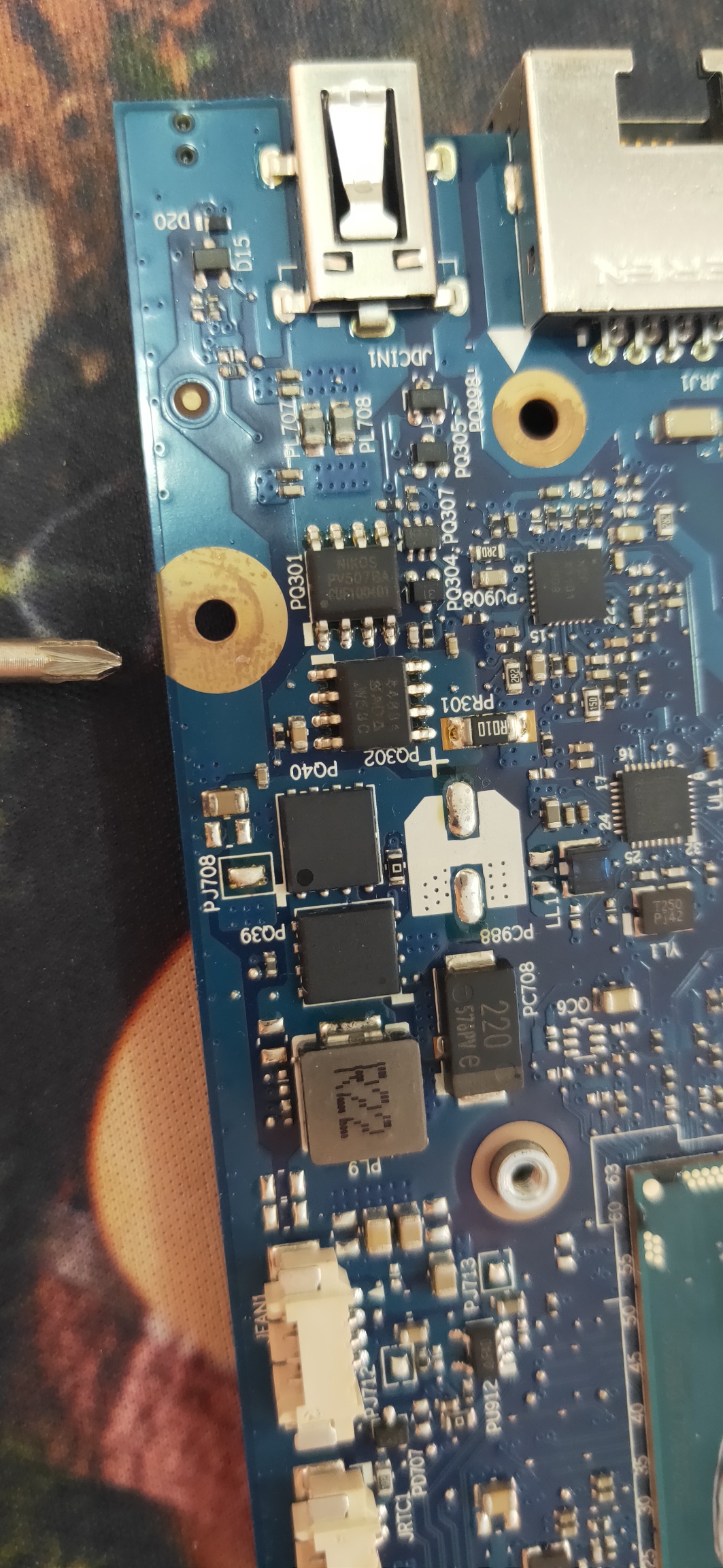

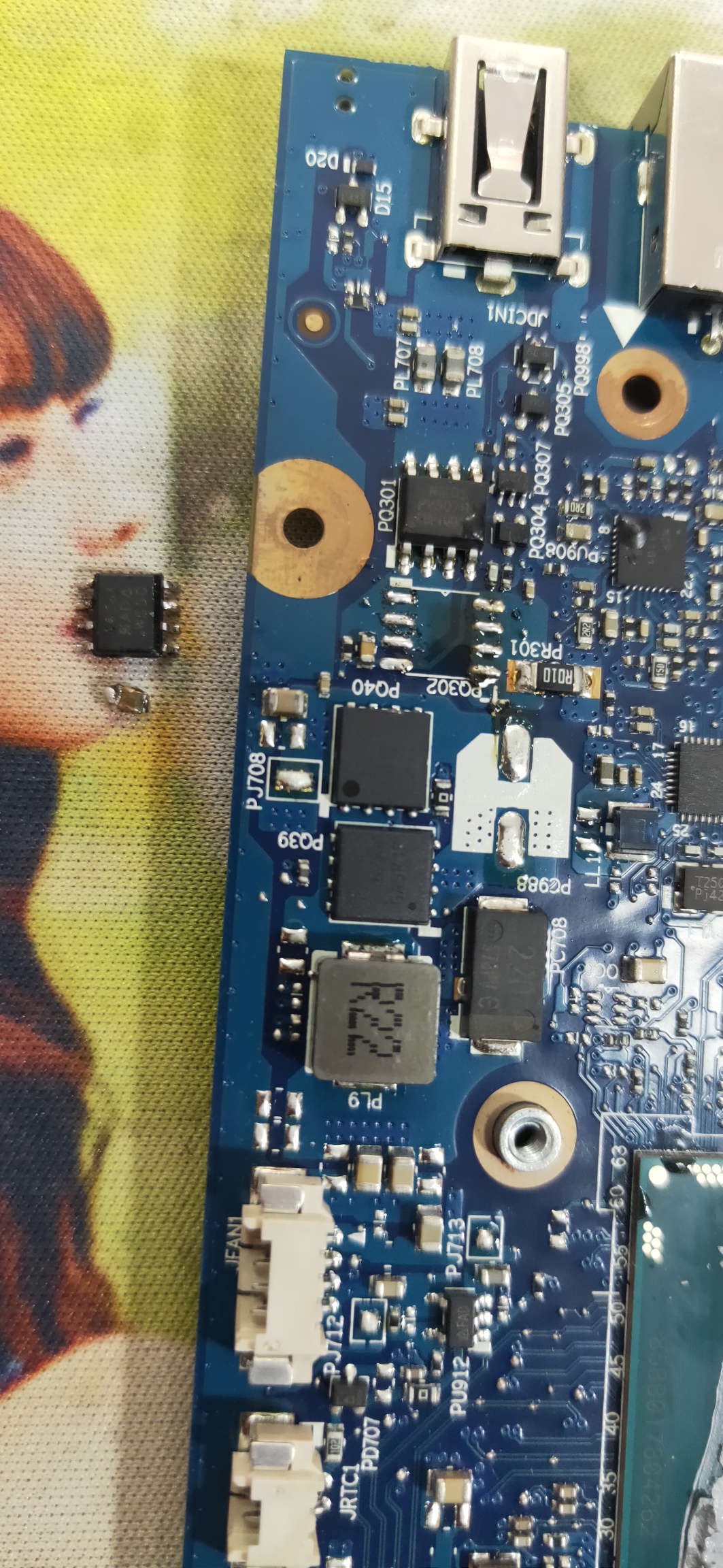

PQ301发烫4个角接地(pv5078a)       PQ302  8个角接地(4483a) 求助是哪里坏了

作者: cbxwer    时间: 2019-9-19 22:21
焊接到PR301处  调小电压 限流  烧一下 ,摸一下哪里热 确定一下短路原件,换好  再测一下 PQ301  和PQ302  是否击穿   好了 装机
作者: cbxwer    时间: 2019-9-19 22:22
PQ302击穿了  真正短路点在后边

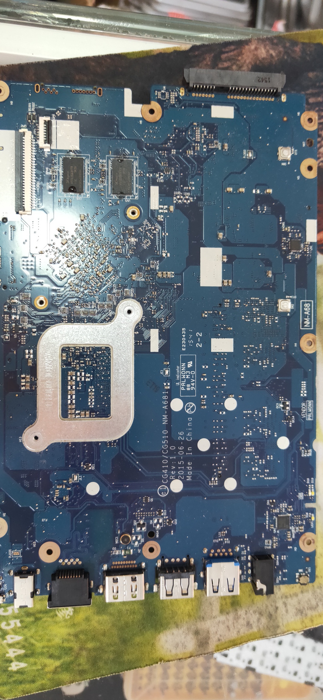

作者: 14796555444    时间: 2019-9-20 14:50
背部 一个电容 击穿了,和PJ 708功能一样,负责供电,
PQ 302击穿
作者: 14796555444    时间: 2019-9-20 14:54
ai623698041 发表于 2019-09-20 13:24
这没法确定,说具体点啊。对照图纸找找
背部 一个电容 击穿了,和PJ 708功能一样,前后相通,

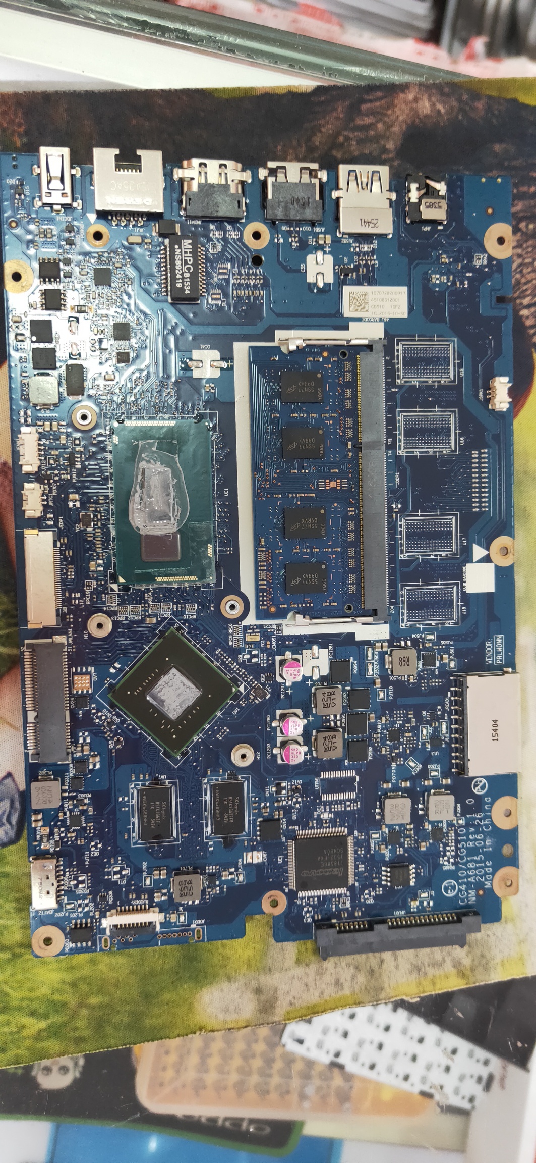

作者: greaterlife    时间: 2019-9-22 16:53
大电流一般是公共点电容短路,保护隔离的场馆也有个会坏
