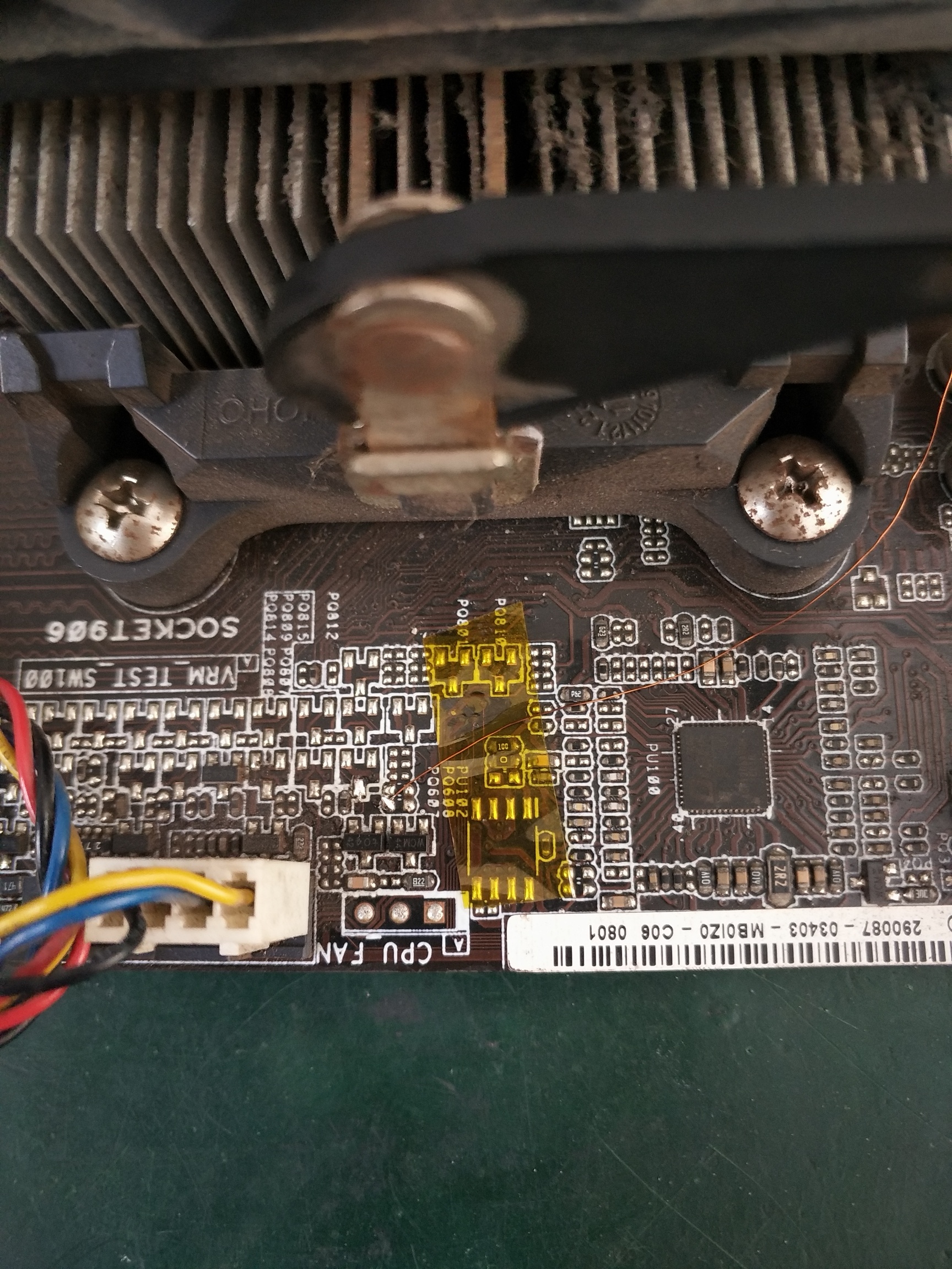

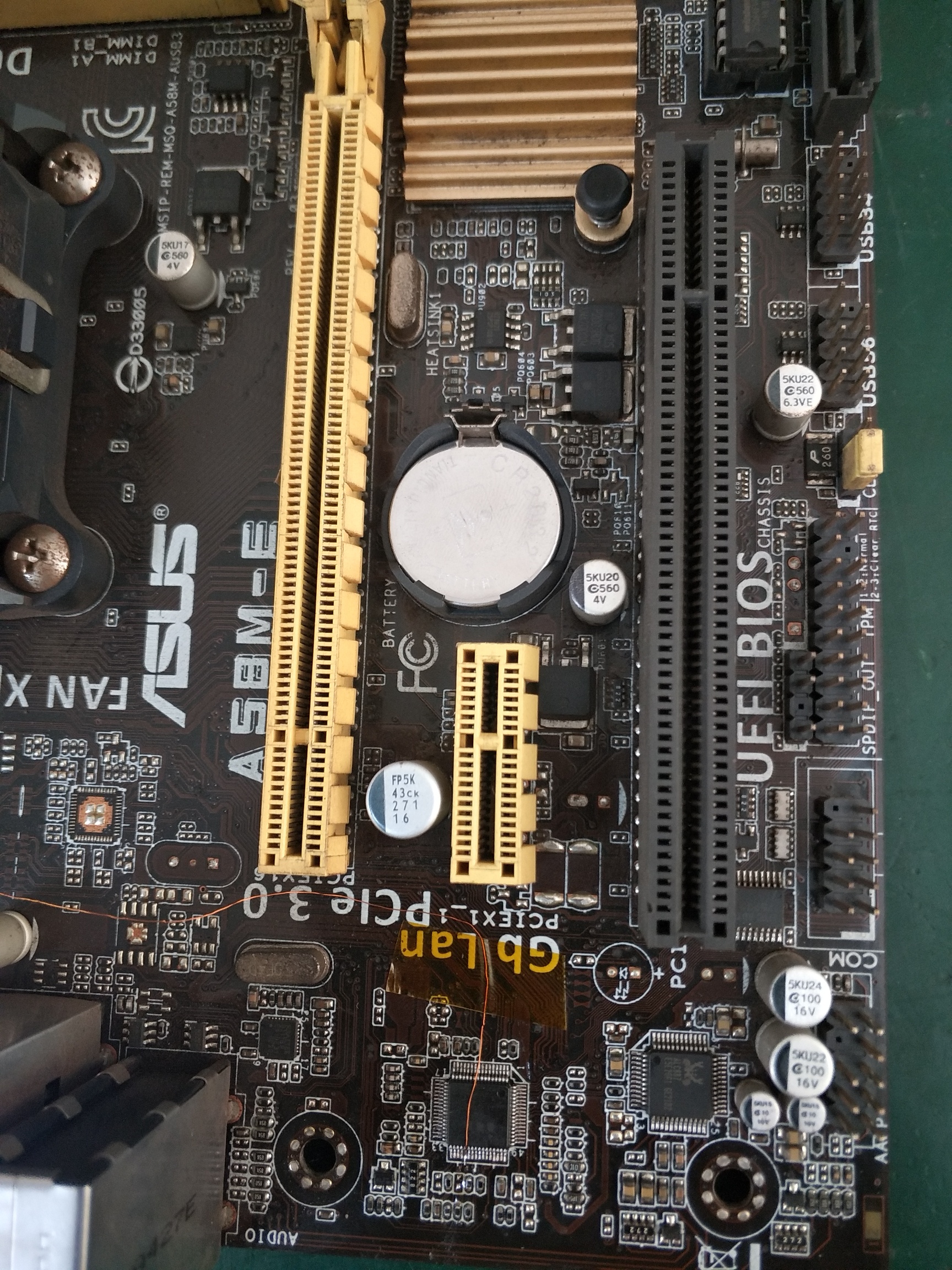

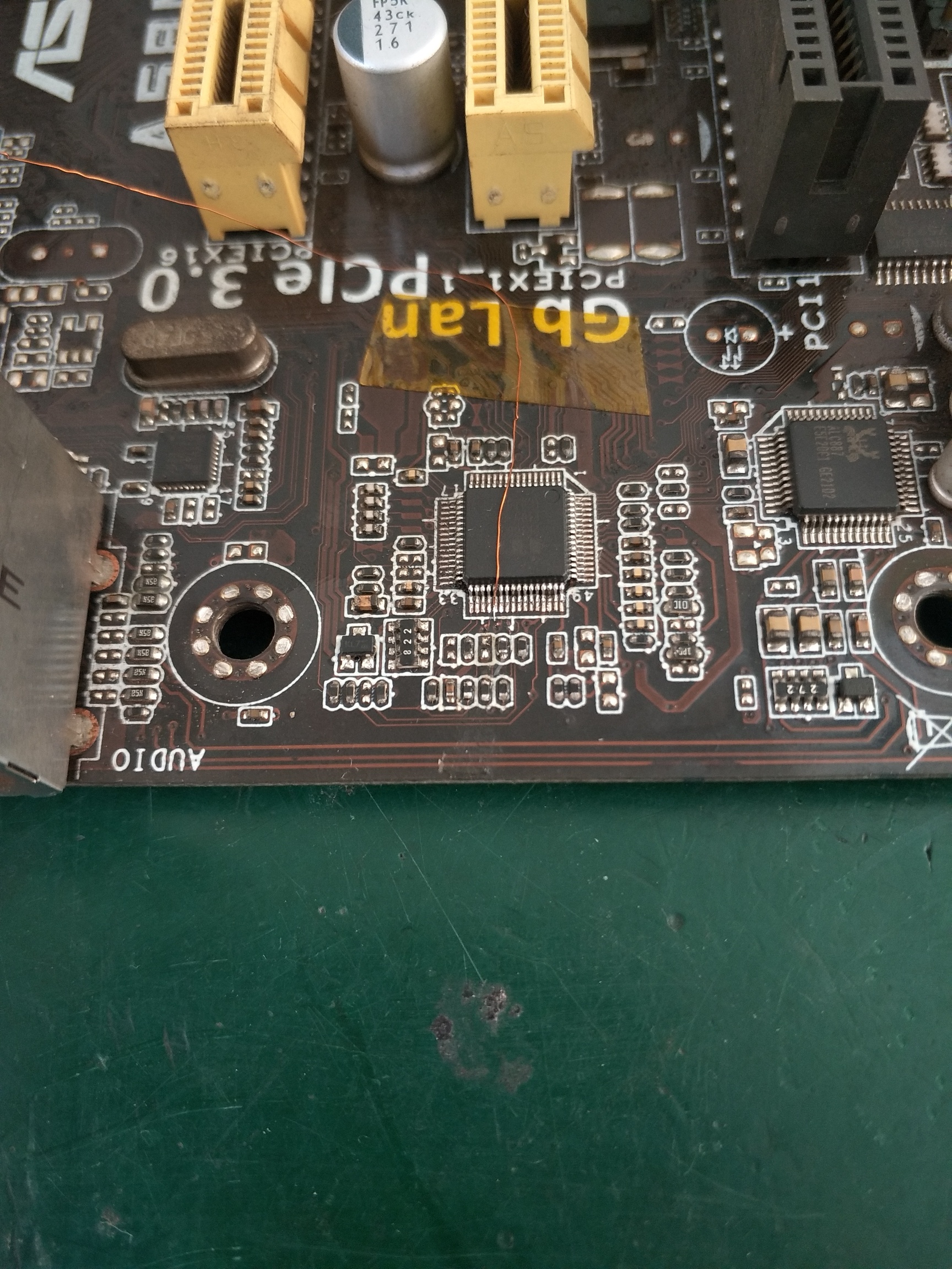

标题: ASUS A58M-E 不通电不触发返修ok [打印本页]
作者: nbmbfa    时间: 2019-9-19 09:52
标题: ASUS A58M-E 不通电不触发返修ok
本帖最后由 nbmbfa 于 2019-9-19 09:59 编辑
用户上个月台式机不通电不触发,主板型号华硕A58M-E 1.03 ,当时维修是pwrbtn信号到io it8603e/bx的36脚open, 是因为OU1R36 1kohm电阻缺件导致,维修补件ok正常开机了,今天又拿来还是不触发不通电,查线路量测之前补件位置良好,触发时io 37脚 pson#信号有拉低,但atx电源的pson#没拉低,跑线发现pson#信号open,查线路外围电阻ok可能内层线路开路,直接跳线 再开机测试ok开机跑码。
附上点位图和点位图工具,需要的下载.
附图:
BoardViewer12.zip
1.15 MB, 下载次数: 28, 下载积分: 下载分 -2 分, 下载 1 次
A58M-E_1.03.fz
100.75 KB, 下载次数: 16, 下载积分: 下载分 -2 分, 下载 1 次
作者: xiongweizayz23    时间: 2020-3-8 17:37
华硕主板现在很喜欢断线81、85也喜欢断线  技嘉也一样,不知道是不是工厂没有搞好
