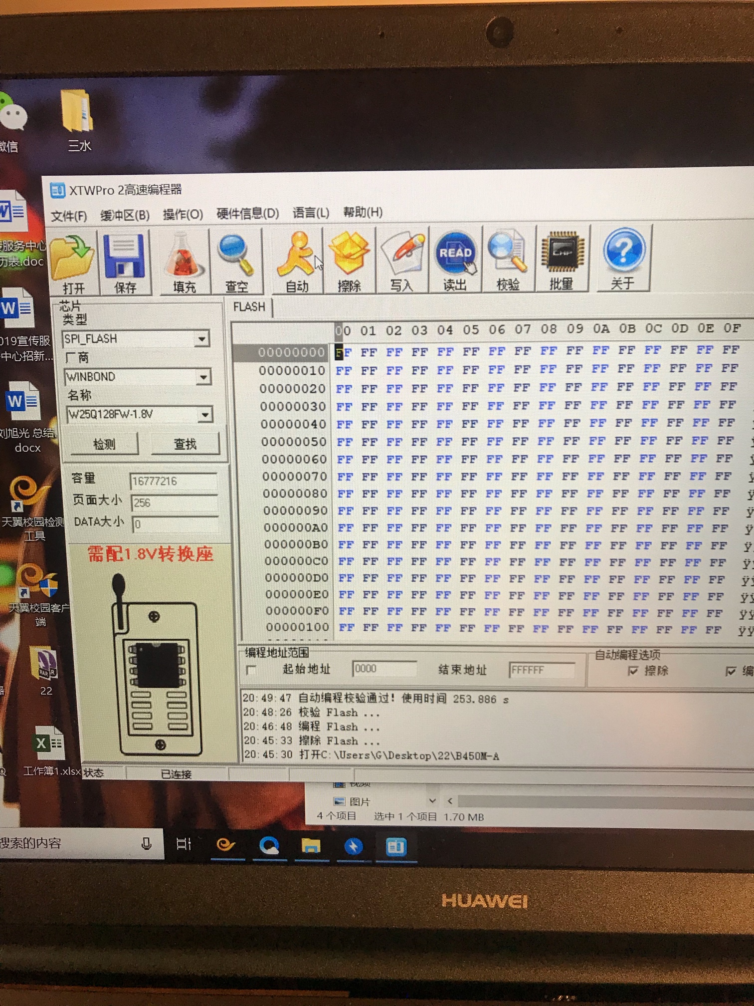

各位大大求助 主板无损坏 bios升级时断电 点不亮 所以烧录器xtw pro重刷bios 但是 连接1.8v转换座后识别不到芯片 不连接 可读可写 最后还是没能点亮 没招 asus b450ma

作者: nbmbfa    时间: 2019-9-19 10:03
识别不到看有没有装好, 手动选择EEPROM规格,没有的话就选个其他型号容量一定不能选错,重刷试试!

作者: Evanyyip    时间: 2019-9-19 10:08
装好了   手动选型号会提示擦除失败的  装了转接座就识别不了
作者: Evanyyip    时间: 2019-9-19 15:04
噢噢  他不是识别不了  是不兼容
作者: cxfzyyh123    时间: 2019-9-20 08:36
编程器刷不了这个BIOS
