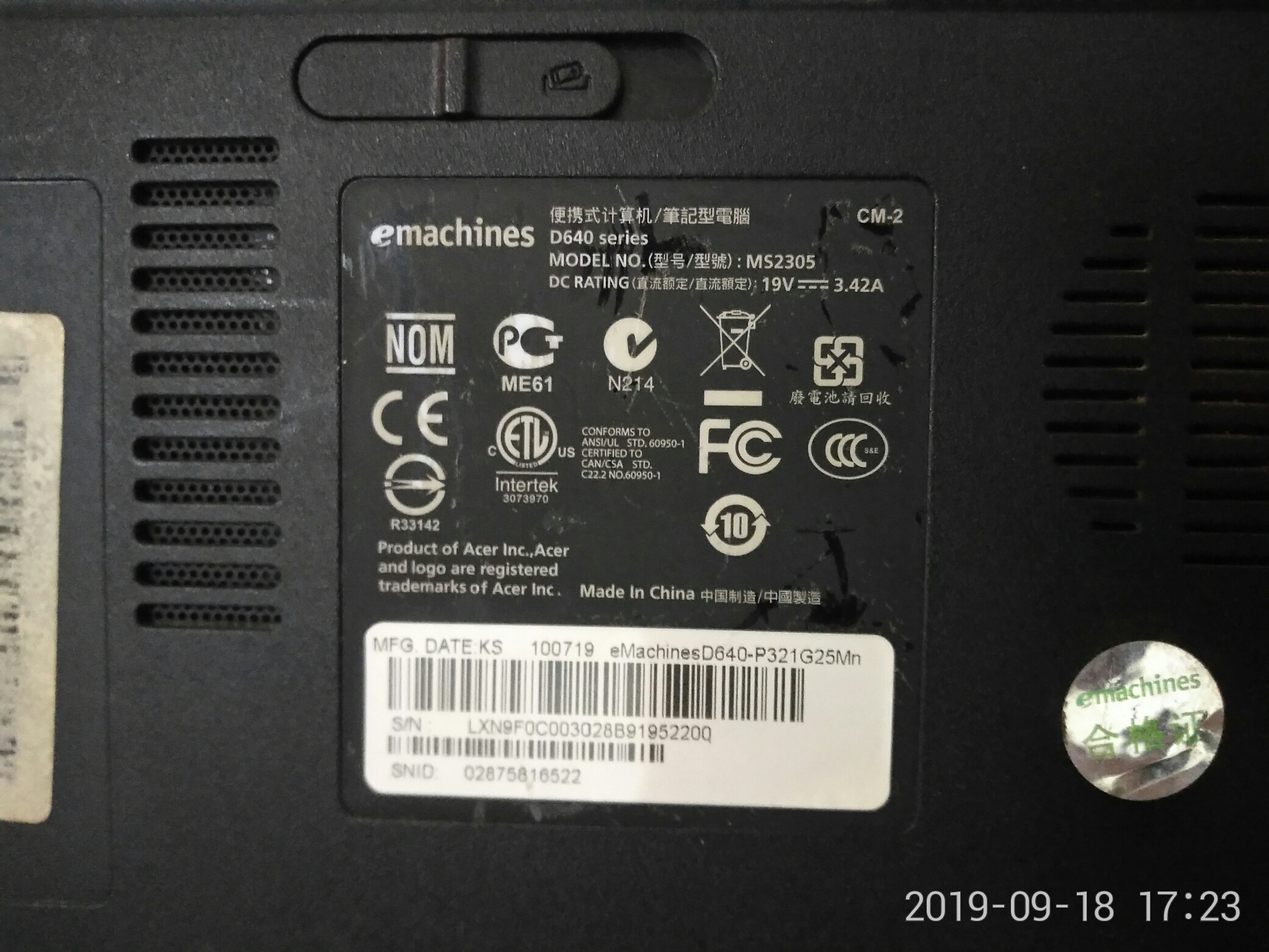

前天收到一台acer emachines D640机器,机器拿过来测试待机0.026,加电跑1.1或1.0,猜测是BIOS问题。给客户报价之后维修,修到今天第三天,找了十几个BIOS,都不行,没办法,给客户说了一下,修不出来了,给客户置换了一台机器,客户走之后觉得不甘心,想了一下,又看了看论坛,突然想到还没有换BIOS电池试一试,于是找了个3.1的电池加上亮机了,我的心情啊,真是不知道说什么好了。考虑问题太不周到了,希望下回记住这个教训。
