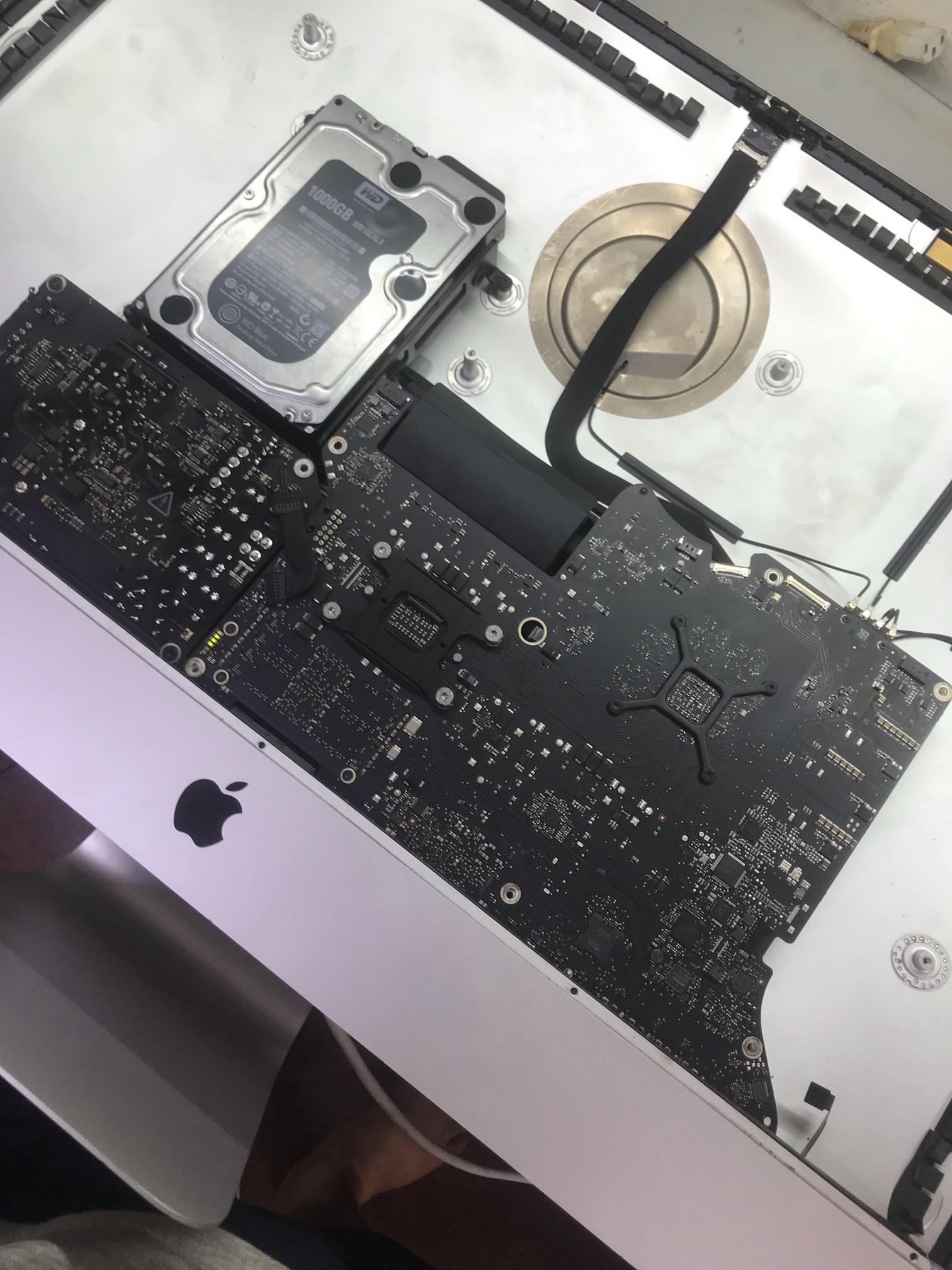

板子打上螺丝就不过内存,5秒报警一声,有谁遇到过这种烦心鼓掌

上一个螺丝就会这样?
作者: 1025263387    时间: 2019-9-20 11:58
换个CPU试试。
作者: tclin08    时间: 2019-10-4 14:19
楼主修好了吗?我这也有个报警的一体机。拔掉耳机接口小板排线就正常了
作者: woshidianpa    时间: 2019-10-4 21:28
要不就不上螺丝??

作者: 小西米    时间: 2019-10-5 15:31
搞好了的,和你的一样
