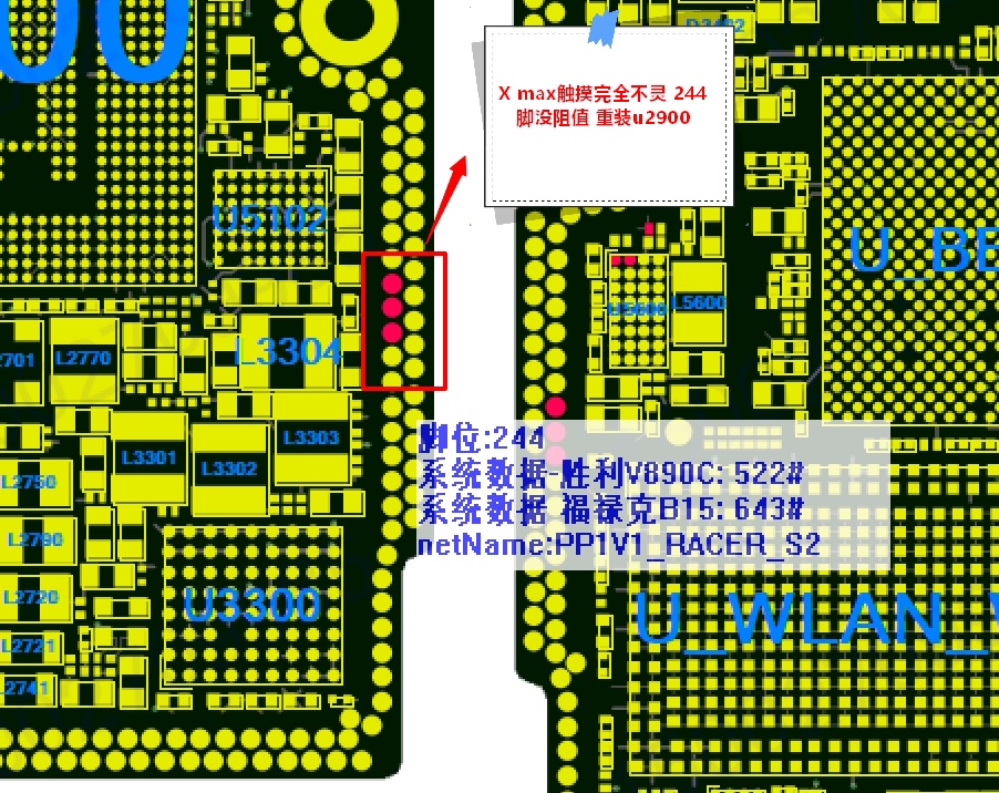

故障:触摸不灵
案例:1
        二修 Xs max触摸完全不灵 检测后发现 修过电池没数据
        把主板分成测量阻值发现244 245 246 脚没阻值
        查图纸发现是同行修电池没数据的时候把U2900搞虚焊了  重装解决
案例 :2
        X xsm 原装机 触摸不灵 客户反映正常使用突然不灵的
         拿到机器后检测主板是没拆修过的 直接重装U2900 OK

U2900可短接的!
