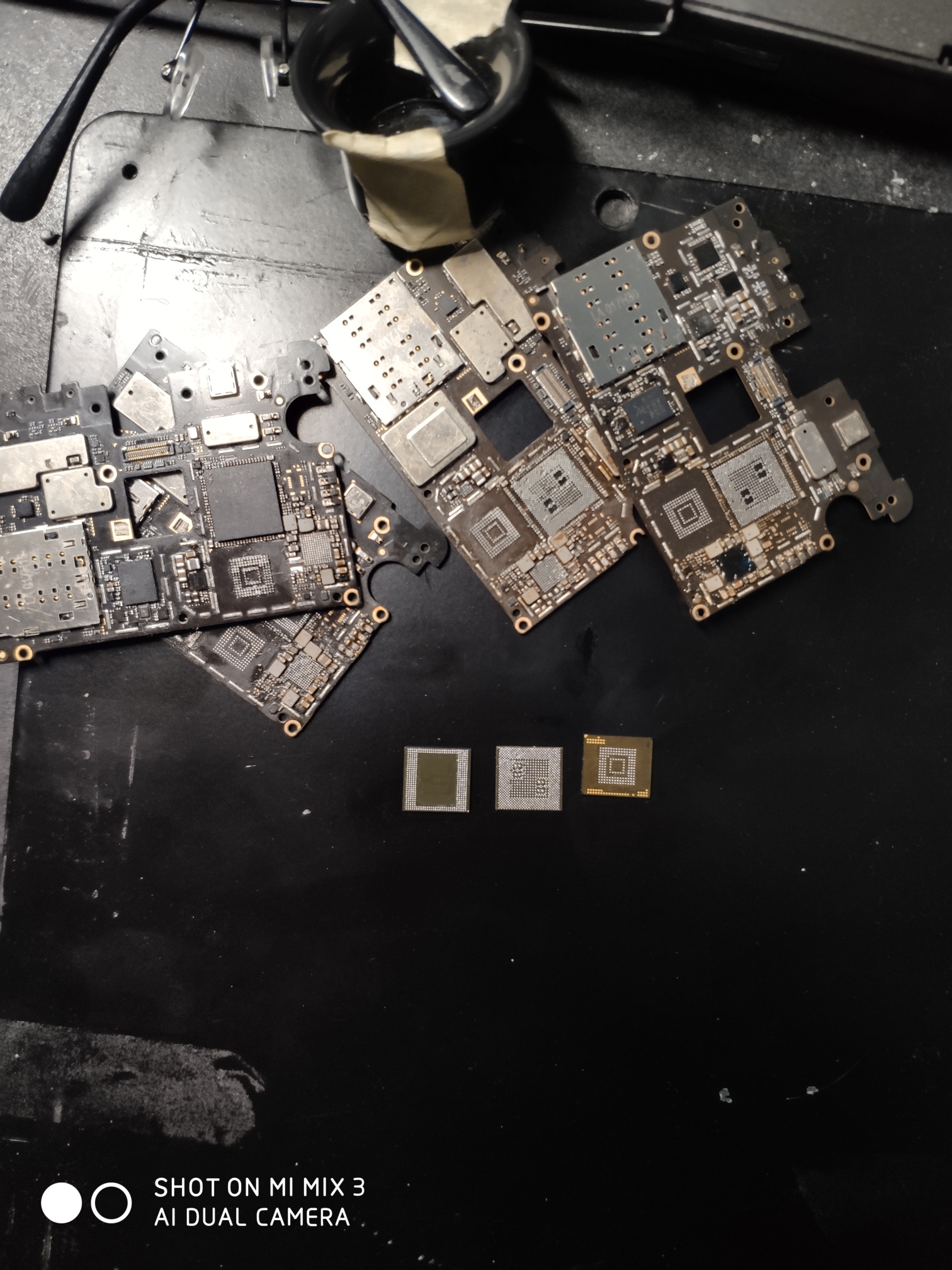

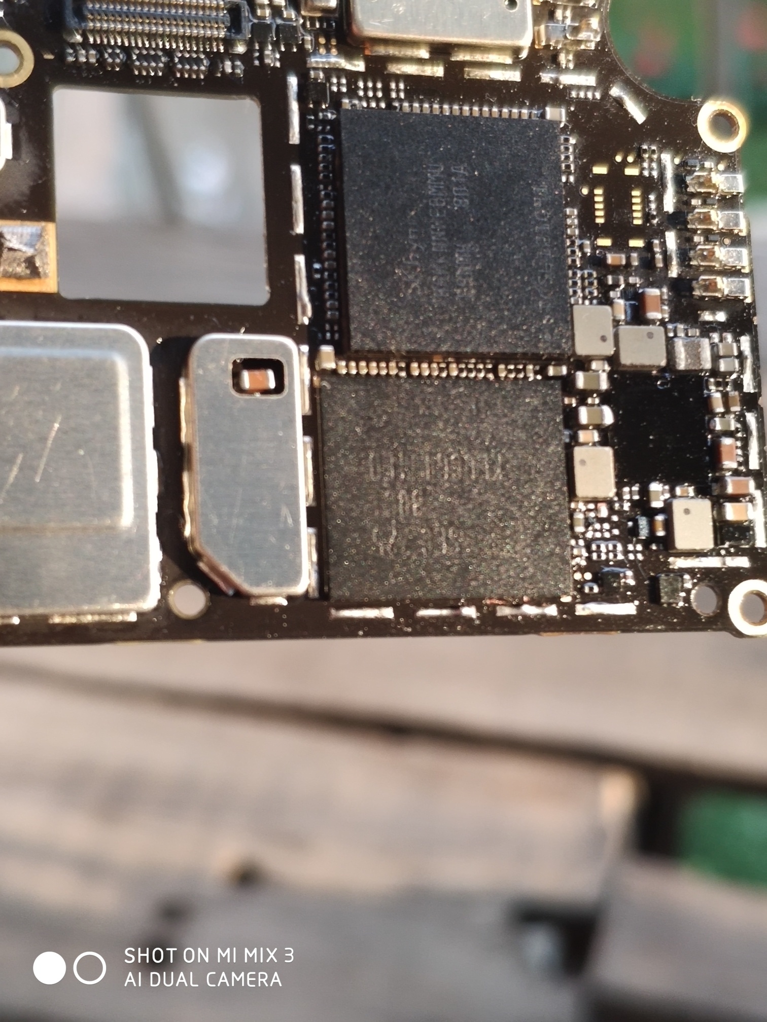

自用的mix2不开机,插电没反应,插电脑直接9008模式,刷机报错,后来发现是字库坏了,找了两片mix2的坏板,拆了个字库换上,可以开机了,但就是一直显示米标,几个小时都这样,进9008刷机可以刷,但刷了多个版本也一样卡米。后来又拆了另外一片坏板上的字库换上,同样也是一样的现象,现在没辙了,请教下各位大神有什么办法可以修复吗
更换了两次字库
都是开机定屏米标,重启、刷机也一样

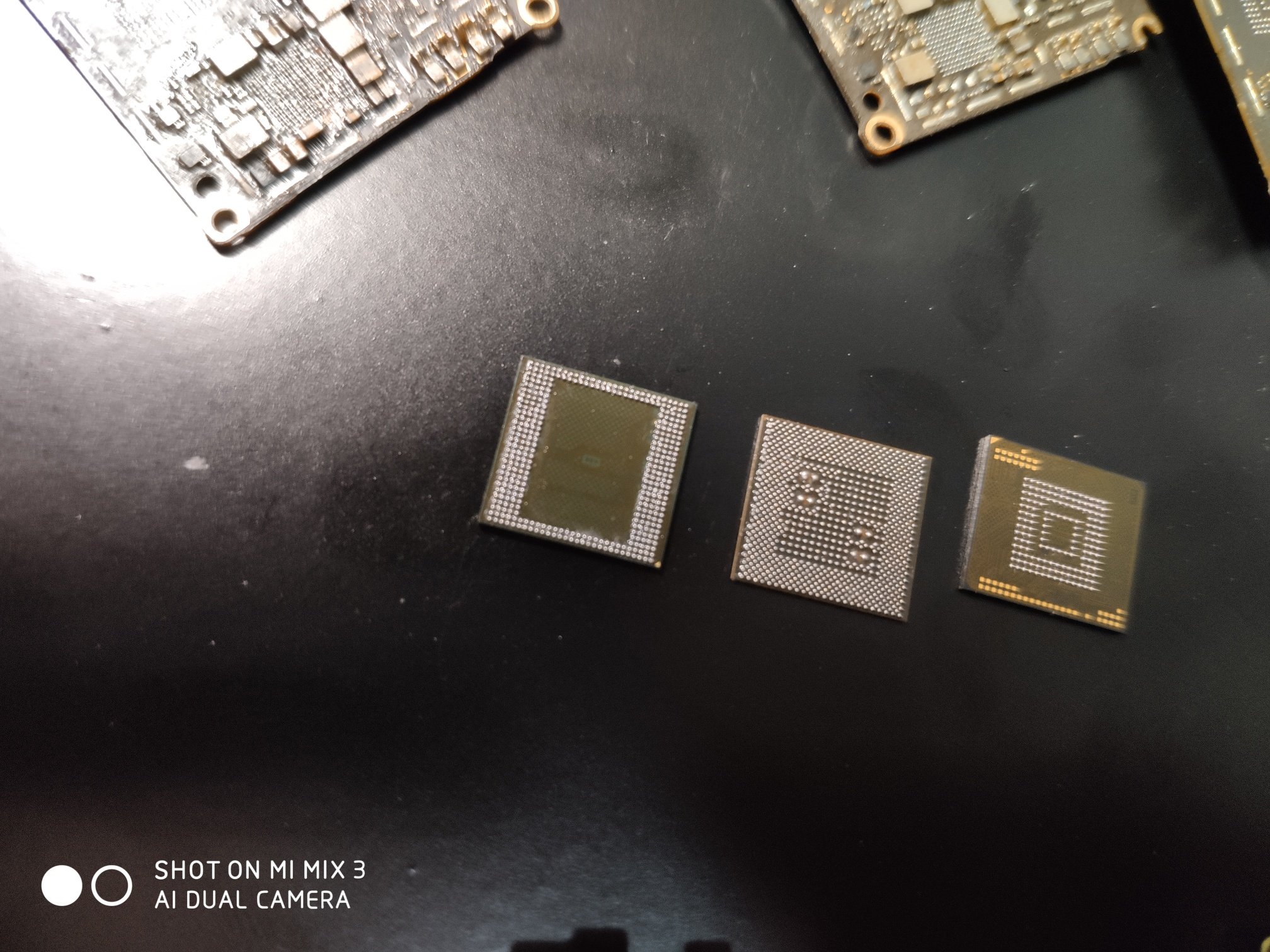

遥望渝晨 发表于 2019-09-19 17:00
ufs必须要编程器才行!
自己看看这个字库,Emma

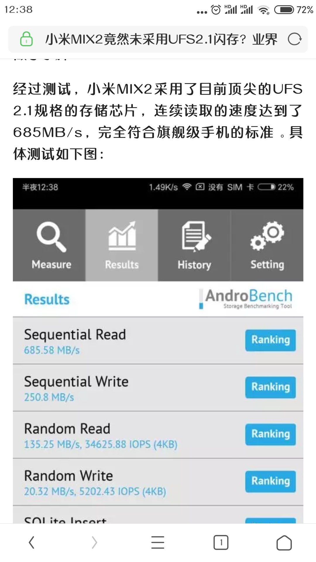

ufs2.1那就搞不了了
作者: XINGZHILIN    时间: 2019-9-20 13:17
13622887571 发表于 2019-09-20 12:40
字库上没有ufs的字样啊

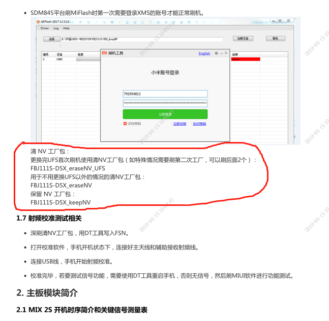

单换字库,这种情况要刷工厂包,西皮柚和字库有加密的,但是这个工厂包一般弄不到。
作者: XINGZHILIN    时间: 2019-9-20 17:27
正解,我在鑫智造上看到mix2s的三级维修指导上看到说换完ufs首次刷机使用清nv工厂包,上网搜还个包搜不到,搜清nv也无果,估计是找不到的,除非有能人提供。

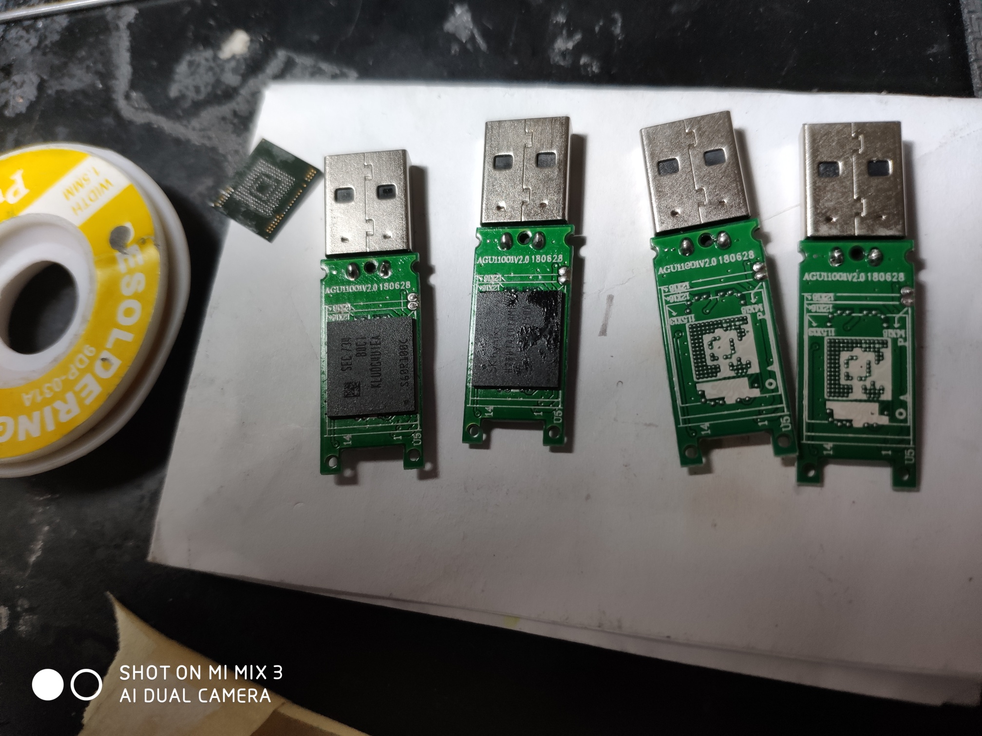

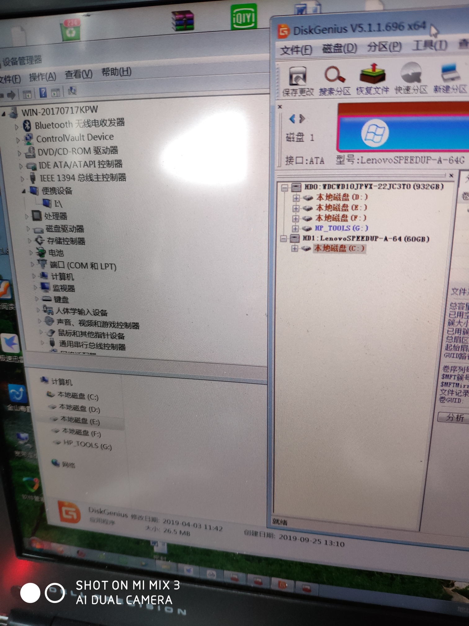

字库编辑主控板已到货,可是字库装上电脑没显示有硬盘,diskgen里也检测不到,只有设备管理器里显示有便携设备,后来发现这个只是糸统检测到板的主控而已,不装字库插上也有这个设备。这个板不支持ufs芯片,又拆了一片mix1代的字库装上,也是检测不到,看来是弄不好了。

这个小米mix2字库坏是可以单独更换字库 前提是你有工厂NV包 UFS这个包是开卡用的包 新字库必须刷这个包!第二包是工厂维修包 这个包是清除CPU里面绑定过加密的序列号 ,然后用高通工具写序列号 写完了才能刷官方包进入系统 !如果只刷UFS这个包写序列号刷官方包也是一样卡米 进不了系统 !

没,拆了4片坏板的cpu跟字库,4个cpu全植废了,不搞了,整不动了。

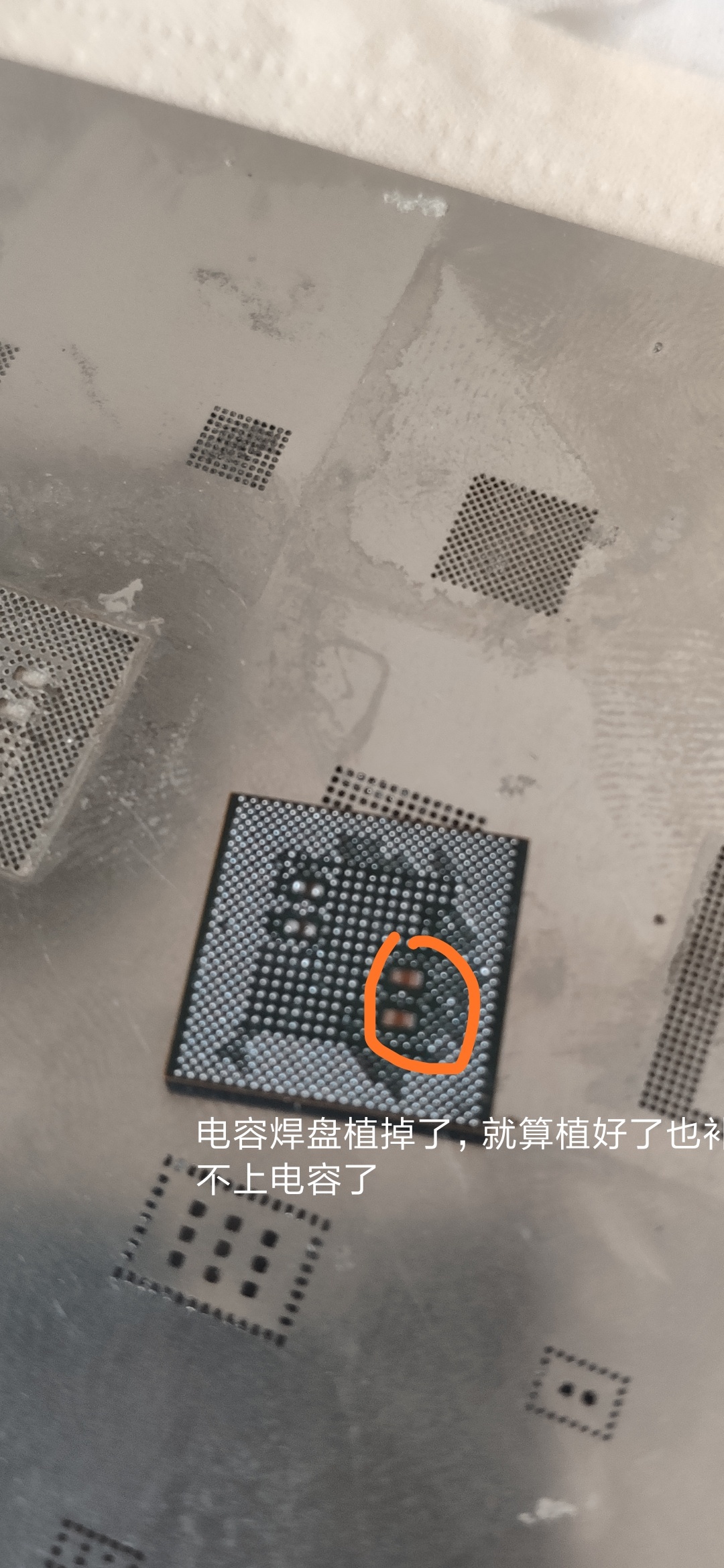

花了一下午好不容易植成功了一次,还拍了照,给果补四个电容时又把旁边的锡搞掉了,后来植了无数次都没成功,网也植变形了,真搞不动了,cpu也扔了,不弄了。
作者: 花雪情    时间: 2019-9-30 08:47
XINGZHILIN 发表于 2019-09-19 18:30
现在cpu也植坏了,只能来软的看了
这电容可以不要,我都是直接去掉

哎,早知就不补这四颗电容了

作者: 遥望渝晨    时间: 2019-10-3 07:35
花雪情 发表于 2019-09-19 17:33
自己看看这个字库,Emma

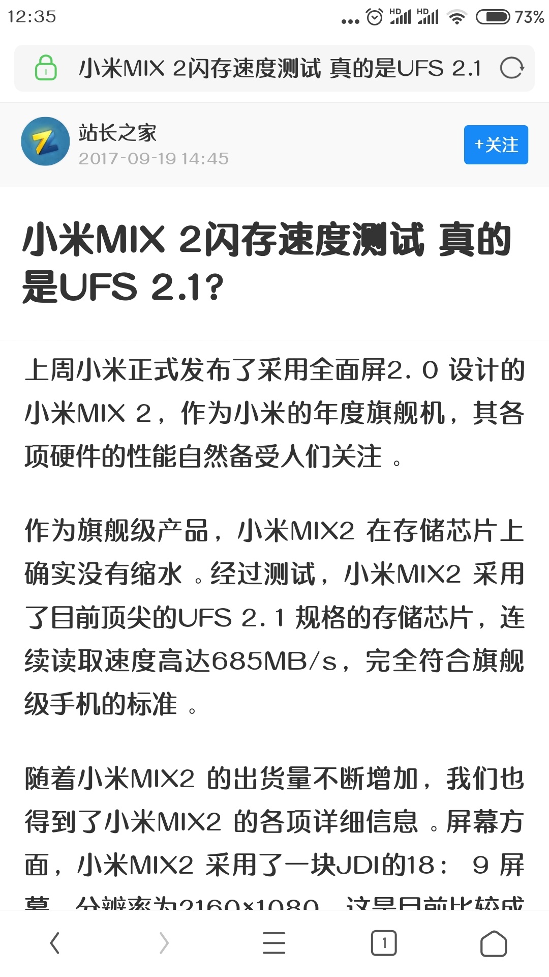

谁告诉你这种脚位就一定是Emmc的,mix2是ufs的闪存!
赶快退货!七天无理由退货。

淘宝买这么简单的工具根本用不了,我一套读写UFS和EMMC的花了4000多。

用编程器把字库boot1.boot2,csd,rpmb,emmc分区全部清空。能不能刷开机。
