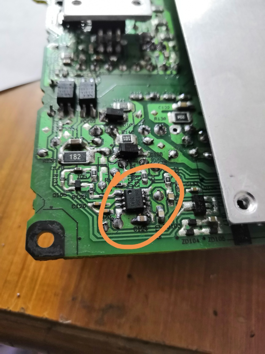

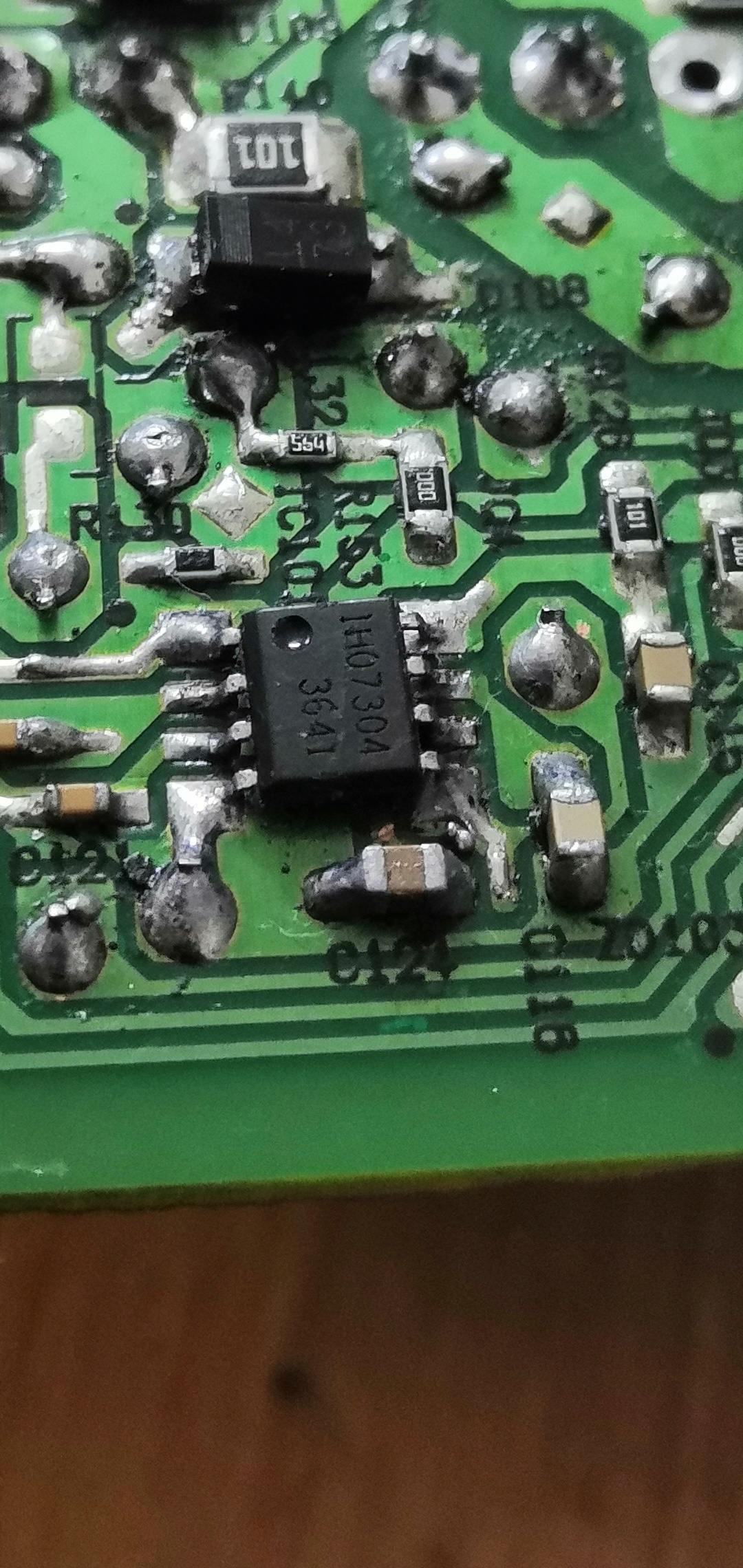

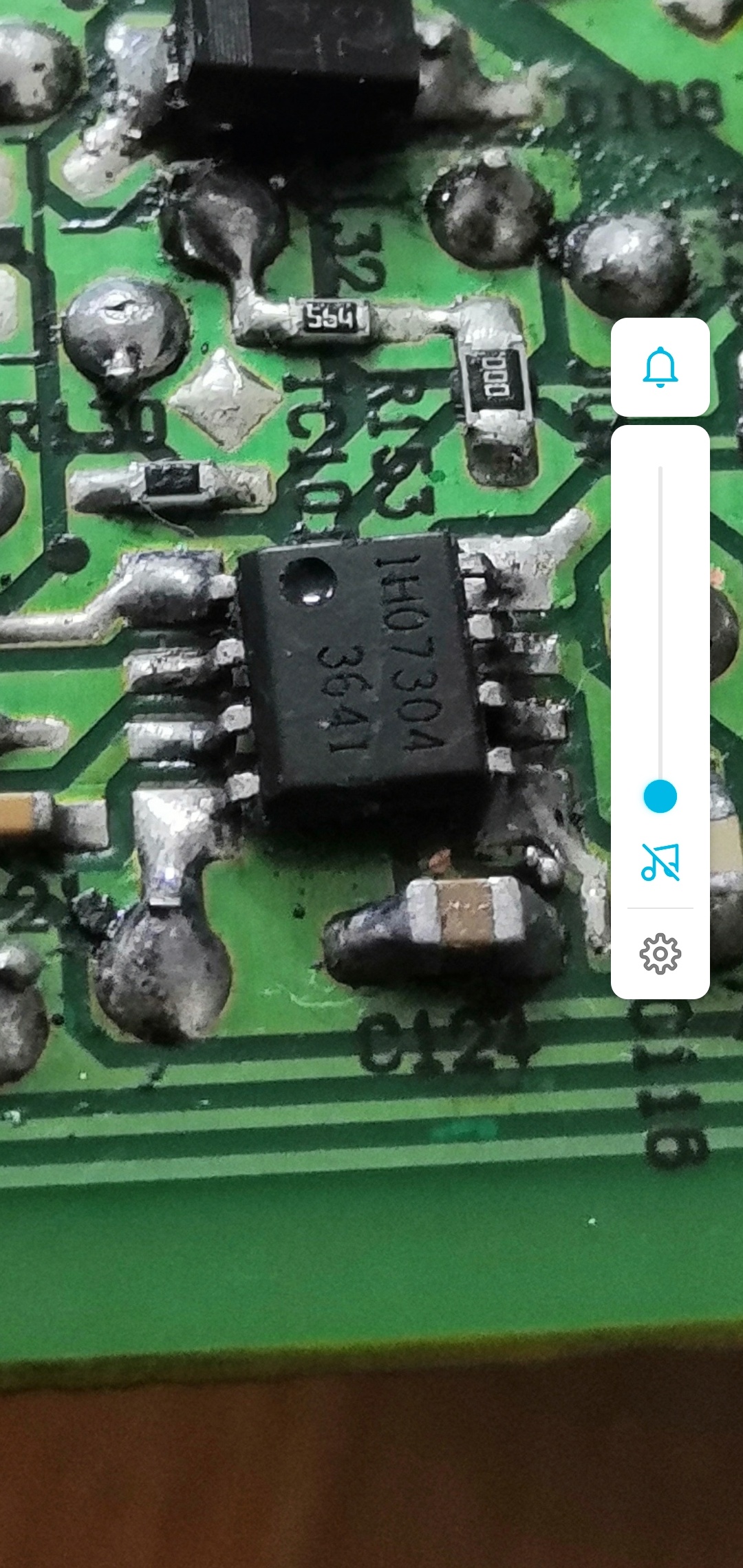

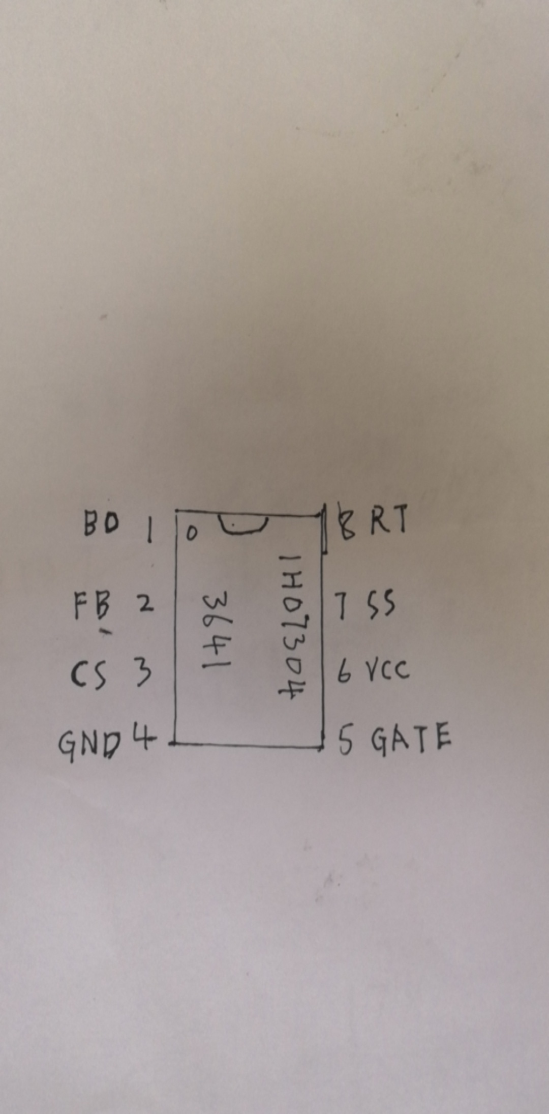

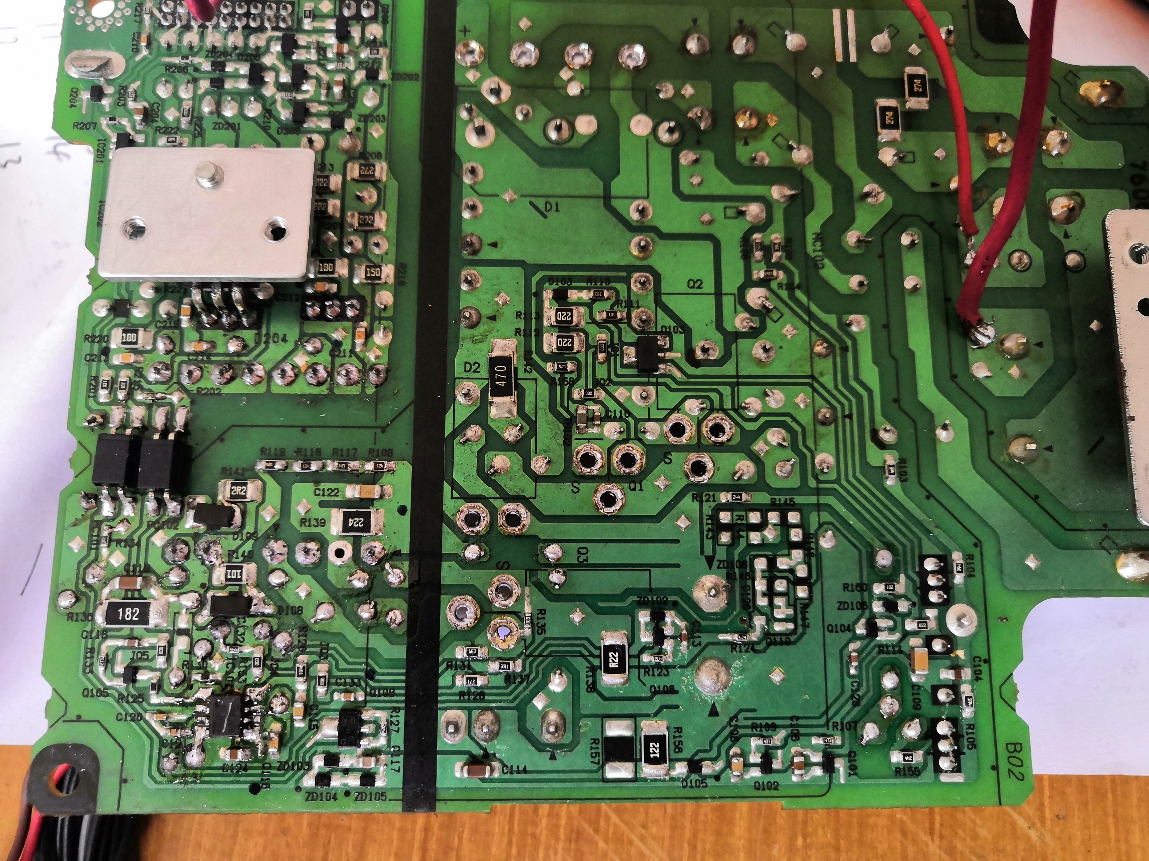

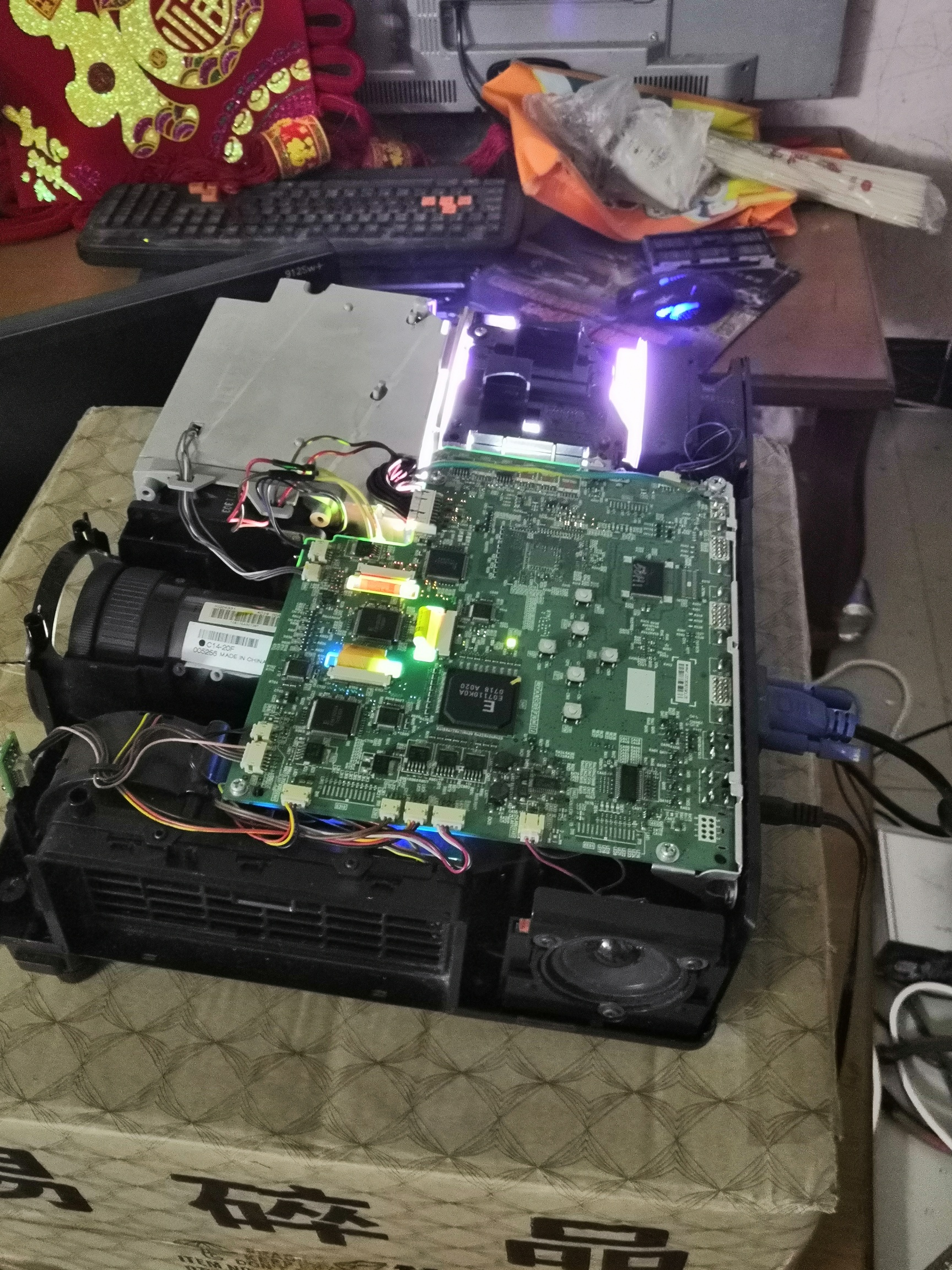

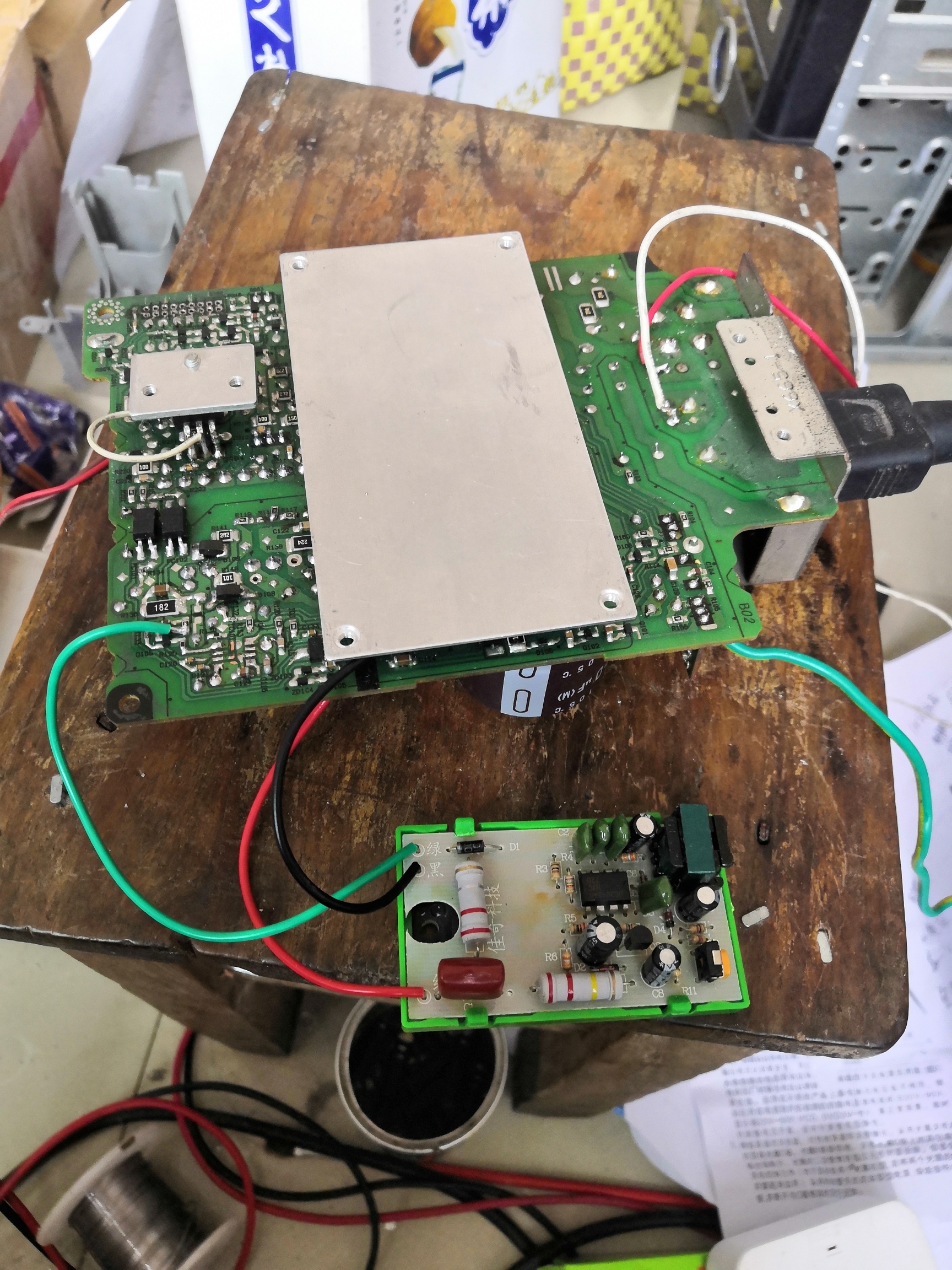

标题: 这是什么型号的IC [打印本页]
作者: 石头加木头    时间: 2019-9-18 08:22
标题: 这是什么型号的IC
这是什么型号的IC?电源板上的驱动IC,不知道什么型号查不到,知道的师傅说一下,谢谢,还有能用什么型号替换,这是手绘图大概引脚功能是这样的单不确定。。
作者: lajidong    时间: 2019-9-18 10:24
FA3641
代换要看你手里有什么。我的话会用LD7575改下(不完全一样)
作者: 吴晶    时间: 2019-9-18 10:49
电源芯片,查下有代换的
作者: greaterlife    时间: 2019-9-18 15:00
电源板有那种通用模块,很便宜,很好用,只要接大概5根线,不管原IC是什么
作者: 傲冰    时间: 2019-9-18 15:12
greaterlife 发表于 2019-9-18 15:00
电源板有那种通用模块,很便宜,很好用,只要接大概5根线,不管原IC是什么
现在的电源模块用不了了,淘宝上买回来的全部带不起负载,买多少扔多少
作者: 维修公司    时间: 2019-9-18 18:30
你画的图基本是对的,但有几个脚有误,。。
作者: 维修公司    时间: 2019-9-18 18:31
这个一般是用于打印机电源,,,,,,,,,,
作者: virginlulu    时间: 2019-9-18 19:09
FUJI的芯片 模块伺候
作者: 石头加木头    时间: 2019-9-18 23:04
为感谢各位师傅的告知,现献上万能电源驱动板的图,号称高压包都能给你推动. 10元一个 只接三根线就可以了,就是用万能驱动板修复的。
作者: 晒太阳    时间: 2019-9-19 00:48
看着像是用在投影机的松下代工的板子
作者: greaterlife    时间: 2019-9-19 09:51
傲冰 发表于 2019-9-18 15:12
现在的电源模块用不了了,淘宝上买回来的全部带不起负载,买多少扔多少
适用于15-24寸液晶显示器,投影机功率太高了
作者: 学无止尽!    时间: 2019-9-19 21:00
还没遇到过
作者: 71850811    时间: 2019-9-19 22:48
哪里买的啊
作者: 喻庆国    时间: 2019-9-19 23:19
这种电源板为什么不修好而要改得这么山寨?二师兄你的水平好水。
作者: z18726405490    时间: 2019-9-26 15:00
悄悄问一下什么手机拍照那么好,我的手机近距离特模糊
作者: A乐维电子    时间: 2019-9-26 21:34
z18726405490 发表于 2019-09-26 15:00
悄悄问一下什么手机拍照那么好,我的手机近距离特模糊
手机架上放大镜或者显微镜拍
作者: z18726405490    时间: 2019-9-29 10:12
A乐维电子 发表于 2019-9-26 21:34
手机架上放大镜或者显微镜拍
好的吧,谢谢,我还以为是手机
