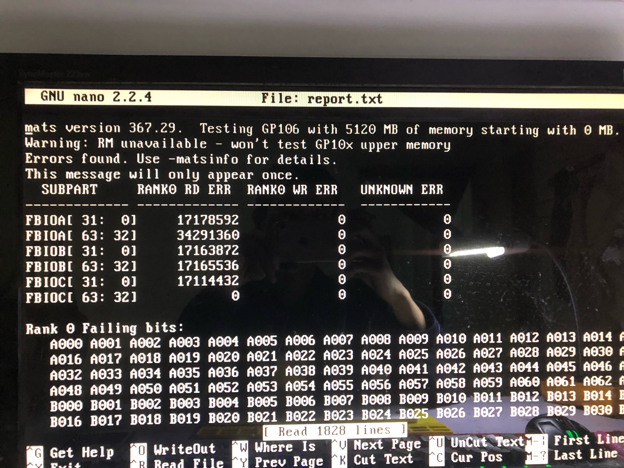

1060 客户描述有时黑屏 花屏 这是测试结果 是显存有问题吗 如果是会是哪颗

可以先加焊显卡芯片后,再测试

除了最后一颗都报错!

没有好的程序  这种卡 显存一对一对换吧
作者: oceanyang    时间: 2019-9-23 19:46
加焊主芯片咯!除了最后一个正常,其他都不行,
