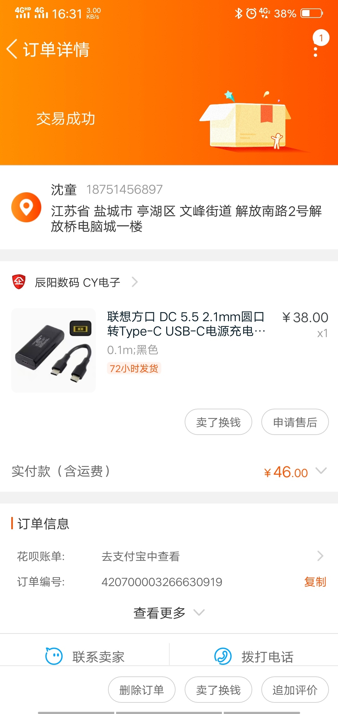

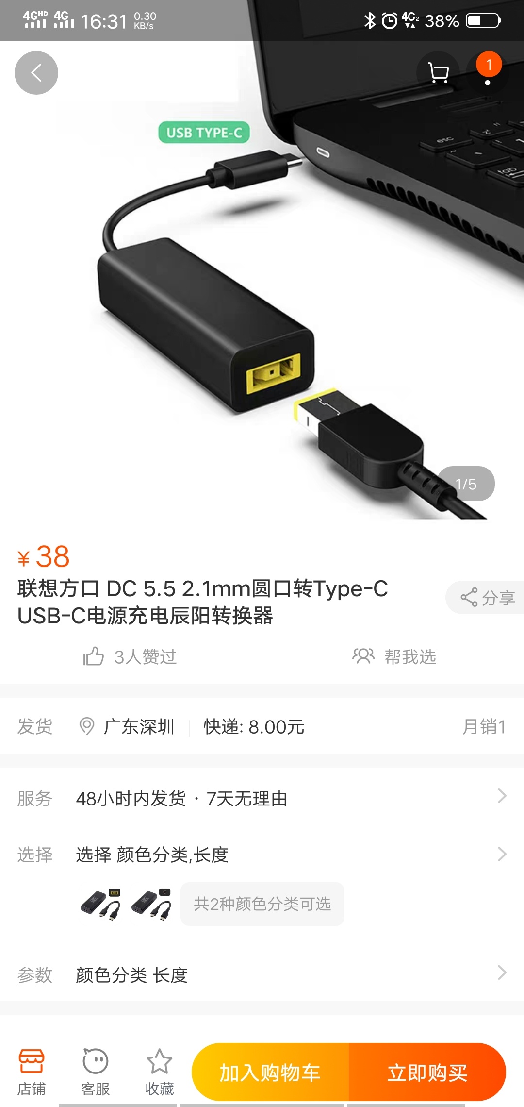

标题: 笔记本维修人员的福利来啦!!! 检测新款笔记本type~c 接口也可以正常看【电流】 [打印本页]
作者: 笔记本维修老厮    时间: 2019-9-17 13:44
标题: 笔记本维修人员的福利来啦!!! 检测新款笔记本type~c 接口也可以正常看【电流】
笔记本维修人员的福利来啦!!!   检测新款笔记本type~c 接口也可以正常看【电流】
    适用于新款:联想thinkpad  华硕   宏碁(acer)  小米   华为  苹果MacBooK pro  苹果MacBooK Air以上品牌笔记本,圆口转type~c
      有需要的加V:YHDLKJ0  最后位是数字0  不是字母 O
作者: 骑龙虾去潇洒    时间: 2019-9-17 14:11
淘宝有卖的。已经买了
作者: 黑客不要黑我呀    时间: 2019-9-17 14:50
我去  我估计这个东西蛮贵的 啊
作者: ABCD1231111111    时间: 2019-9-17 14:58
这东西很好大大的方便了工程师门赞个
作者: cheng1x    时间: 2019-9-17 15:33
七八十不止吧
作者: cheng1x    时间: 2019-9-17 15:34
这个东西太有用了,强烈造成买一个
作者: 勇敢号探索者    时间: 2019-9-17 15:59
这东西很好大大的方便了工程师
作者: 喻庆国    时间: 2019-9-17 19:55
输入是多少伏?上次买了一个没卵用。问卖家怎么回事卖家也不懂,只说是输入5V,不能用19V白浪费我58块钱。
作者: 笔记本维修老厮    时间: 2019-9-17 20:05
喻庆国 发表于 2019-09-17 19:55
输入是多少伏?上次买了一个没卵用。问卖家怎么回事卖家也不懂,只说是输入5V,不能用19V白浪费我58块钱。
来我    家买      可以使用的……
作者: 喻庆国    时间: 2019-9-17 20:18
笔记本维修老厮 发表于 2019-09-17 20:05
来我    家买      可以使用的……
价格报上来,
作者: 喻庆国    时间: 2019-9-17 20:20
笔记本维修老厮 发表于 2019-09-17 20:05
来我    家买      可以使用的……
我买的型号是UPD003,卖家说是线不对,我买了一根手上用的Tpcye线,可能要电脑的才行。我再看看不行找你买一个反正是要用的
作者: 喻庆国    时间: 2019-9-17 20:20
笔记本维修老厮 发表于 2019-09-17 20:05
来我    家买      可以使用的……
发个链接给我
作者: ywgdiuwqhyfhsnd    时间: 2019-9-17 21:17
淘宝有七八十
作者: 繁华街角    时间: 2019-9-17 21:42
现在这个用的比较少吧
作者: cbxwer    时间: 2019-9-17 21:56
好东西 我也有  不过十分感谢楼主分享出来  大大方便了我们   TB上38 一个
作者: 广州迅芯科技    时间: 2019-9-17 22:00
确定是个广告贴
小米的笔记本用市面上转接多数不支持。
作者: 笔记本维/配    时间: 2019-9-17 22:15
广州迅芯科技 发表于 2019-9-17 22:00
确定是个广告贴
小米的笔记本用市面上转接多数不支持。
好像是,我买了个一百多的,用在小米上也不行,电流只有0.2几,上不去后,就掉了。
作者: jzgcyl88    时间: 2019-9-18 00:45
哪里有卖的?
作者: jycjycjycjycjyc    时间: 2019-9-18 00:55
很想入手一个。不然typec不好搞
作者: jetlv    时间: 2019-9-18 08:14
你能看电压吗?
作者: 丁刚刚    时间: 2019-9-18 09:02
这东西很好大大的方便了工程师门赞个
作者: 魔道仙    时间: 2019-9-18 11:52
带不动电脑
作者: n1旳避风港╮    时间: 2019-9-18 13:50
上次买了一个不好用
作者: tongtong    时间: 2019-9-18 14:34
某宝上早就有卖的了,我也买了一个啊!!!很好用啊!!!
作者: 孤枝落雁    时间: 2019-9-18 16:31
作者: 孝感勇哥    时间: 2019-9-18 20:39
有点用,好多没有接口的可以用得上。
作者: h601288    时间: 2019-9-18 20:58
感谢楼主的无私
作者: 卓越笔记本维修    时间: 2019-9-19 21:08
这个是个好东西  但是一没写价格二没写保证不保证能正常用啊
作者: wybzxj    时间: 2019-9-19 22:07
有87W的吗,,,,,,,,,,
作者: zmm121009    时间: 2019-9-20 09:21
小米的适配器剪线的可以自己做一个啊
作者: 17709436927    时间: 2019-9-20 09:23
同款啊,和我的一模一样,这个单独接入稳压表没待机,给维修人员带来了很多好处
作者: huwei359    时间: 2019-9-20 10:00
黑客不要黑我呀 发表于 2019-9-17 14:50
我去  我估计这个东西蛮贵的 啊
哪里贵,35元吧,某宝有卖的
作者: 易点小弟    时间: 2019-9-20 10:09
大家不要加他。。。。卖150 一个  真他吗的 是非洲来的。 没见过钱。。。。
作者: 马立东    时间: 2019-9-20 12:53
真的是维修人员的福利啊.............................
作者: 阿梁    时间: 2019-9-20 16:41
这个不错哦,不知是不是真的通用
作者: enicyu    时间: 2019-9-20 16:54
淘宝应该有吧
作者: 15066588938    时间: 2019-9-20 17:13
呵呵   维修 的福利 呵呵呵
作者: tyy0503    时间: 2019-9-21 09:16
我花35买的,
作者: huangxin52    时间: 2019-9-21 10:58
本帖最后由 huangxin52 于 2019-9-21 11:14 编辑
淘宝35一个,试了小米12寸不正常。。。mac a1534不正常,补充一下,前天一个thinkpad的机器可用。。。。
作者: 简单任务    时间: 2019-9-21 11:51
联想有一款,接上去0.01,但是不触发。用原装的可以正常使用。难道不兼容。
作者: tayfunasan    时间: 2019-9-21 22:29
它看起来真的很棒。
作者: 刘怀杨    时间: 2019-9-22 10:06
请问楼主。现在的新款笔记本。都是TYPC C 供电的了?
作者: fanbenxin888    时间: 2019-9-22 10:11
易点小弟 发表于 2019-9-20 10:09
大家不要加他。。。。卖150 一个  真他吗的 是非洲来的。 没见过钱。。。。
你说了我要说的话 网上45w的才35元还包邮
作者: shlapple    时间: 2019-9-22 10:46
有买过他的吗
好用不
作者: 阿盟    时间: 2019-9-22 14:14
这个东西太有用了,强烈造成买一个
作者: 峡江宏发电脑    时间: 2019-9-22 15:08
都是大神,我只能看着你们修机
作者: llhsxy    时间: 2019-9-22 16:56
神器啊,维修就需要这东西
作者: 笔记本维修老厮    时间: 2019-9-22 21:26
易点小弟 发表于 2019-09-20 10:09
大家不要加他。。。。卖150 一个  真他吗的 是非洲来的。 没见过钱。。。。
亏你能说出这种话,再怎么说有技术含量的东西贵吗,  你自己也是我维修的。   你可以不买,有些话是不能乱说的要有素养。
作者: 笔记本维修老厮    时间: 2019-9-22 21:30
刘怀杨 发表于 2019-09-22 10:06
请问楼主。现在的新款笔记本。都是TYPC C 供电的了?
是的,带协议
作者: god17174    时间: 2019-9-22 22:22
我也买的这款  ···················· 比苹果的TC 好用
作者: zhaoxin999999    时间: 2019-9-22 22:24
采用IP6518芯片全协议快充板模块高通QC3.0华为FCP联发科BC1.2PD三星苹果 45W只看电流不充电的只要21.9元
采用慧荣SW3518铝外壳成品100W 全协议 可充电 69  店铺:小聂Studio 不是广告我自己就在用,
作者: 风情少年    时间: 2019-9-23 09:25
我觉得只要好用 200也不贵啊 买回来不好用送我也不要啊  买过两个没用
作者: ytz1209    时间: 2019-9-23 09:58
论坛就是实惠实用的产品和技术
作者: 欠扁的幸福    时间: 2019-9-23 10:39
我用的是联想宽口 转的tap -c
作者: 欠扁的幸福    时间: 2019-9-23 10:39
转接头有的不能用
作者: yangchaoweixiu    时间: 2019-9-23 13:58
这个好,方便使用
作者: 朝晖夕落    时间: 2019-9-23 15:37
谁知道的,好用吗?
作者: 梦着你的梦    时间: 2019-9-23 16:54
东西是好东西  就是吃相 有点难看
作者: 1902572740    时间: 2019-9-23 18:31
{:4_123:}
作者: lzqblt520    时间: 2019-9-23 22:02
这种行不行啊  多点说明  不然都不知道能不能用
作者: hugaohua    时间: 2019-9-24 09:00
有用不 我弄一个来试试
作者: 笔记本维修老厮    时间: 2019-9-24 17:58
hugaohua 发表于 2019-09-24 09:00
有用不 我弄一个来试试
找                       我
作者: 笔记本维修老厮    时间: 2019-9-24 19:20
hugaohua 发表于 2019-09-24 09:00
有用不 我弄一个来试试
肯定                   有     用
作者: 易点小弟    时间: 2019-11-13 10:45
笔记本维修老厮 发表于 2019-9-22 21:26
亏你能说出这种话,再怎么说有技术含量的东西贵吗,  你自己也是我维修的。   你可以不买,有些话是不能 ...
我买了一个跟你一模一样的  35. 照样用 照样充电。。。。  你卖150  是不是有点坑人啊 》?
作者: hzyhzgw    时间: 2019-11-14 09:09
几元钱买根TYPE-C充电线自己改装一下就行了,可以改个万能头,比买的实用多了。
作者: 19860921    时间: 2019-11-14 11:07
这个东西好像就是哪个很坑的,黑什么马的东西吧,哪个黑什么马的天天就知道搞这些,这个哥们估计是他的粉丝
