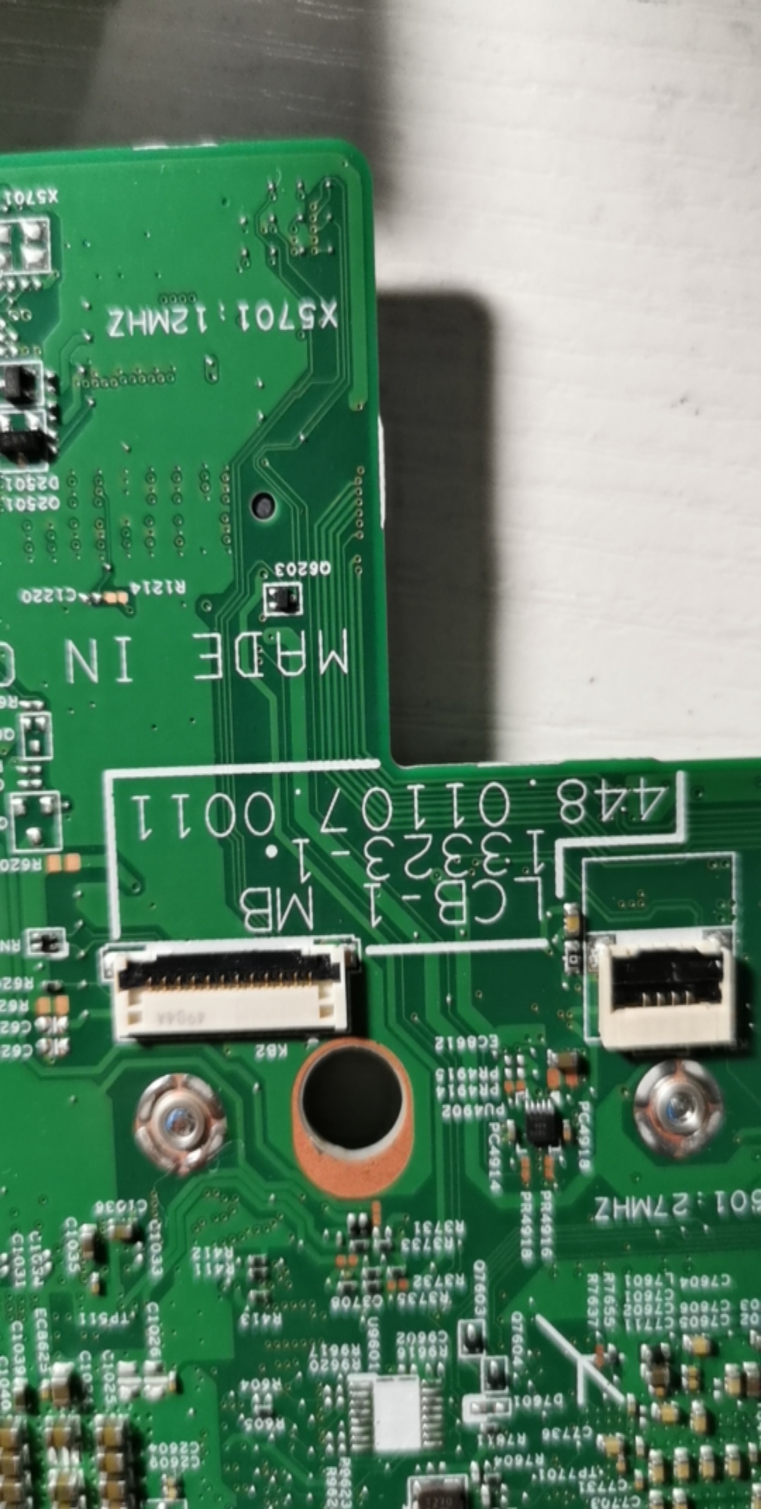

各电压正常,能触发。电流0.56a不跳变。不插内存滴滴滴报警。插内存滴一声,然后像是启动了,但是不显示。键盘背光,可以开启和关闭。也可以按键关机和再次启动。请问各位大神,要什么修。
作者: 339834646    时间: 2019-9-17 10:02
那就看看屏幕背光电路,和屏供电。
作者: 蘅芷曲梦    时间: 2019-9-17 10:27
屏供电有问题吧
作者: hbwyc    时间: 2019-9-18 21:08
先修好待机3v5v和整机供电,发现报警,不显示。屏幕供电是好的,排除了屏线和屏幕供电问题。最后刷了很多个BIOS,终于搞好了。现在是开机慢,用是没有问题了。
