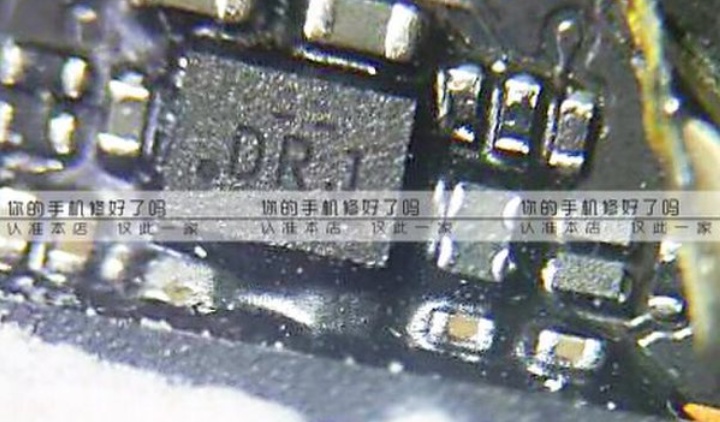

#vivo x9sp不充电# 换过电池,尾插都没用,什么原因,能显示一会进电,然后就断电了

作者: gao51888    时间: 2019-9-21 20:57
充电IC,把IC换了立马好。我弄过几个VIVO的。

作者: gao51888    时间: 2019-9-21 21:57
不是,是这个
作者: gao51888    时间: 2019-9-21 21:58

作者: lai2019    时间: 2019-11-30 14:26
gao51888 发表于 2019-09-21 21:57
不是,是这个
扣掉嘛

作者: 叫我雷锋吧    时间: 2019-12-4 14:21
lai2019 发表于 2019-11-30 14:26
扣掉嘛
这个零件叫做充电管
