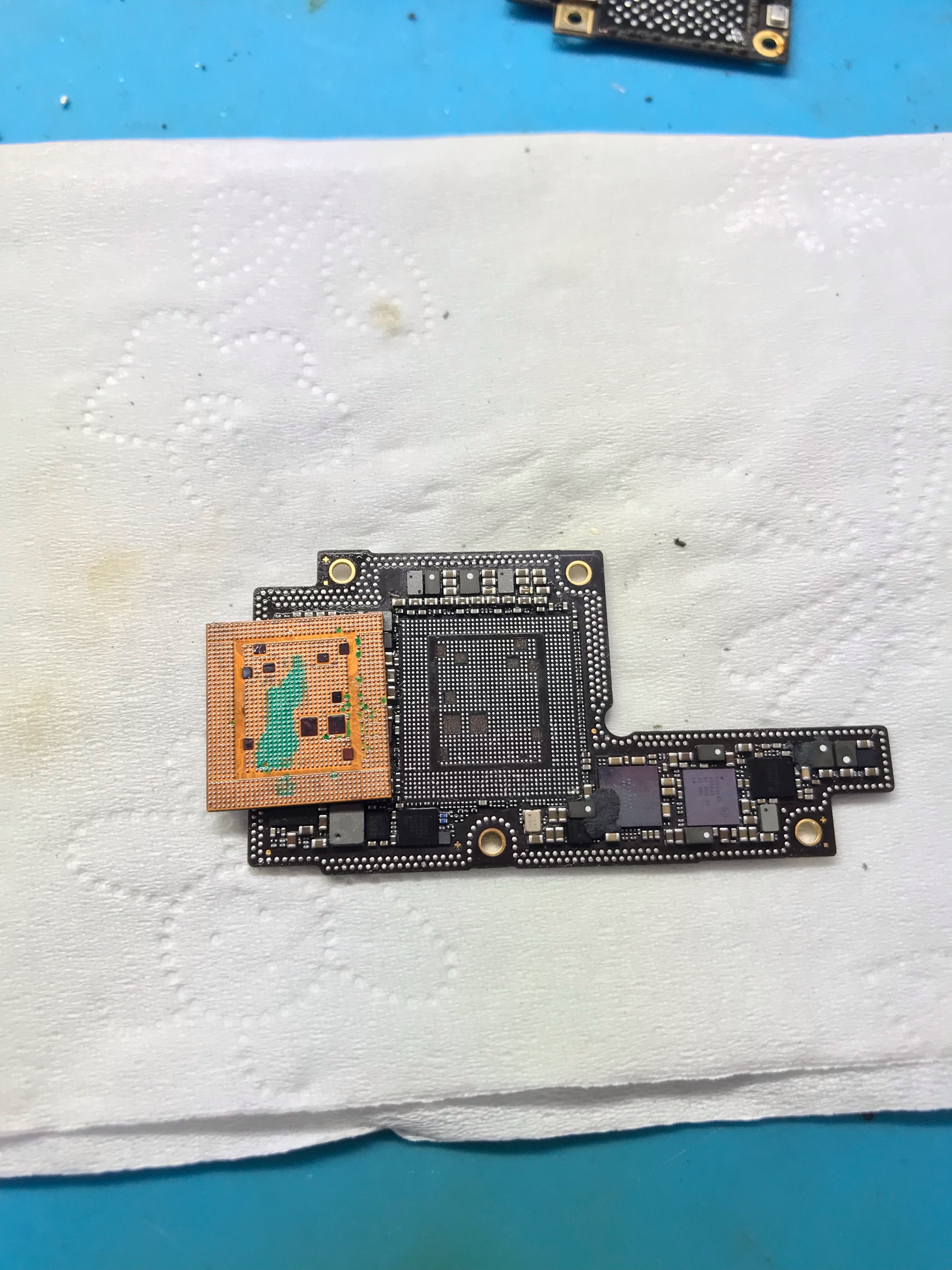

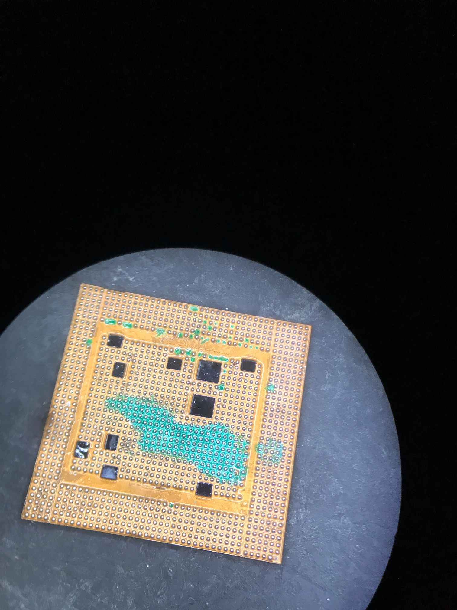

今天搞了台X  CPU  机器重摔不开  7代以后的机子撬CPU温度不够掉点,温太高掉漆,这台X掉点又掉漆,还好救回来了

作者: 李小飞刀    时间: 2019-9-19 18:04
中间是用的绿油网补的么?
作者: jie450795014    时间: 2019-9-21 19:27
这绿油做的可以,掉漆的地方全覆盖了
作者: 残雪断桥aa11    时间: 2019-9-22 21:40
李小飞刀 发表于 2019-09-19 18:04
中间是用的绿油网补的么?
是的

作者: zhxj55    时间: 2019-9-23 21:24
分层是直接风枪,还是恒温台
作者: 残雪断桥aa11    时间: 2019-9-27 20:25
zhxj55 发表于 2019-09-23 21:24
分层是直接风枪,还是恒温台
加热台
