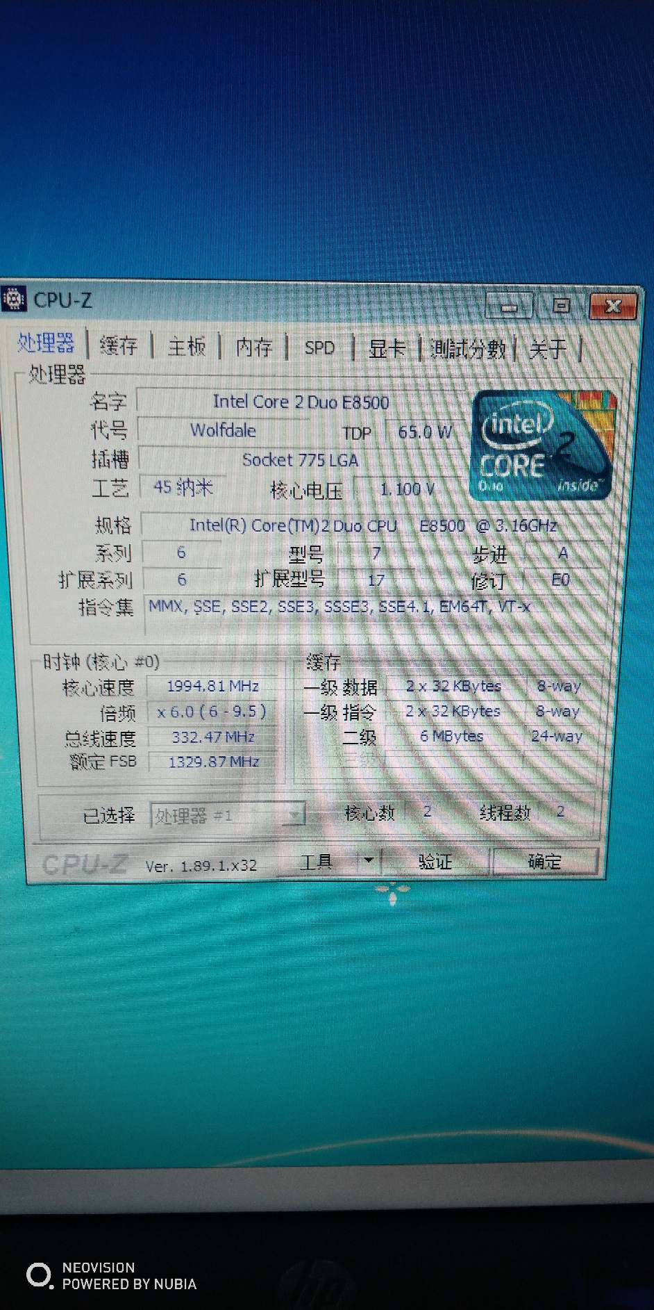

惠普omni105一体机,原来是奔腾e6700现在换了个酷睿2e8500开机就显示一串英文,然后自动关机。。。请问各位高手怎么解决

不支持这个cpu,尝试更新下bios试试看
更新了还是这样
作者: 大师兄工作室    时间: 2019-9-15 20:31
yb110 发表于 2019-9-15 20:12
更新了还是这样
反正就是bios不认这个cpu,开机界面的英文就是这个意思
作者: H55    时间: 2019-9-15 20:32
添加CPU 微码
作者: zhangxunhai    时间: 2019-9-15 21:23
不支持这CPU,,,要找支持的BIOS
作者: 飞翔者    时间: 2019-9-19 17:26
自己改个BIOS写过就可以了
