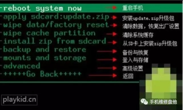

安卓刷机
安卓刷机分两种,一种是卡刷一种是线刷。
为什么要刷机?开机闪一下黑屏。开机显示一直更新。刷机会有风险、比如开不了机等等。
①华为进入卡刷模式。下载资料包放到内存卡目录。同时按音量上下键,按住开机键进行刷机。安卓手机很多都有pl锁,账号锁话机锁密码锁,谷歌锁。华为这个品牌全部都有bl锁。
②三星进入刷机模式,按住音量上键,开机键,home键同时按住。
注:卡刷→第一步判断手机型号,查看有无锁能不能联机。
第二步根据手机型号去下载资料。
第三步解压下载的资料,如果下载的资料放到内存卡进行刷机即可。
线刷→打开手机刷机平台,然后连接手机高通9008芯片的手机同时按住音量上下键。有些是直接按音量下键直接连机。多部分凯思芯片按住音量上键插线直接联机。驱动连接成功才能联机。
第四部打开手机刷机平台。手机连接电脑驱动安装成功。
第五步在驱动平台里面选择下载的刷机包,需要备份资料吧,电话卡退出去。
第六部开始刷机刷机时间大概是3到10分钟刷机成功。部分手机会自动重启,部分手机需要断电才能开机,部分手机开机显示再升级需要格式化再开机,部分手机开机比较时间可能久需5到20分钟有的半个小时左右。
刷机成功,第一次开机。进入桌面不要放电话卡联网。装了电话卡连接可能会出来账号锁。
刷机平台
1、(东海)进入浏览器搜索东海论坛。输入型号下载刷机包,下载好资料包,先把它解压。
2、什么手机搜什么品牌官网进行下载刷机。
3、猎人大师等等补助刷机工具。
