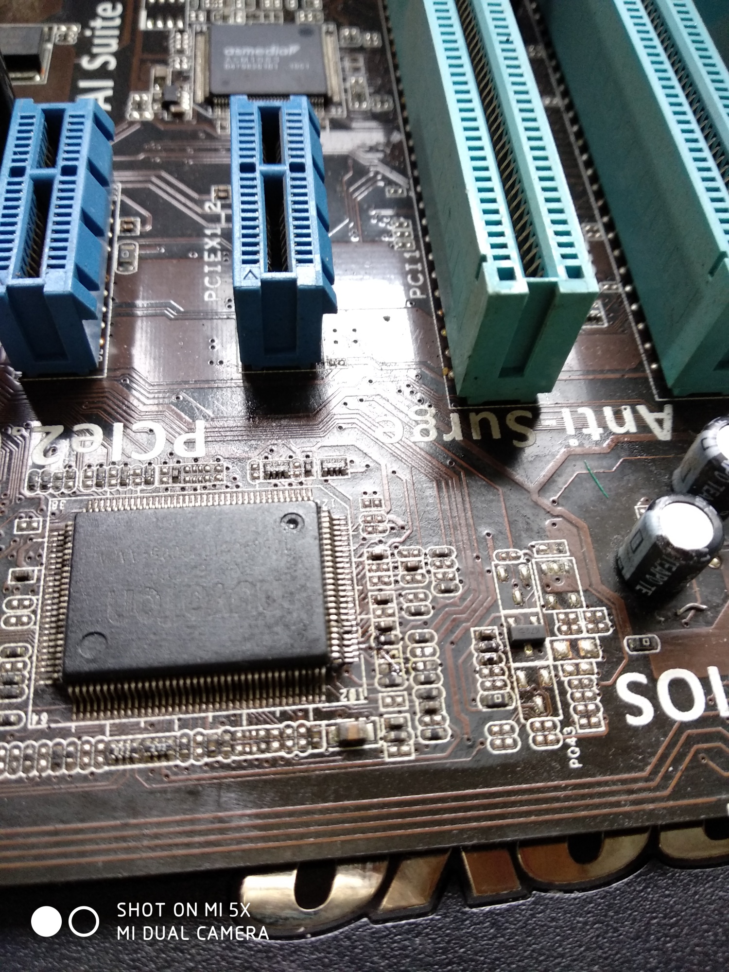

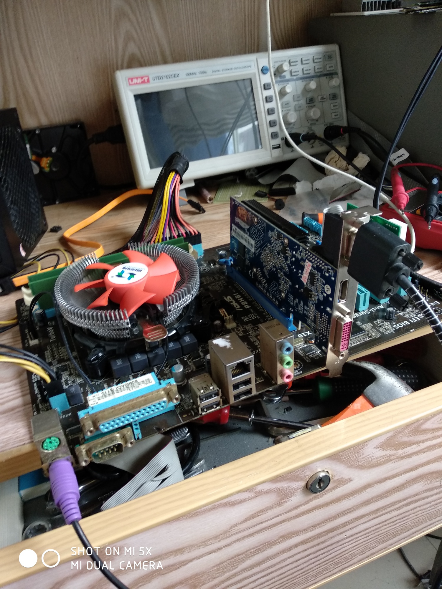

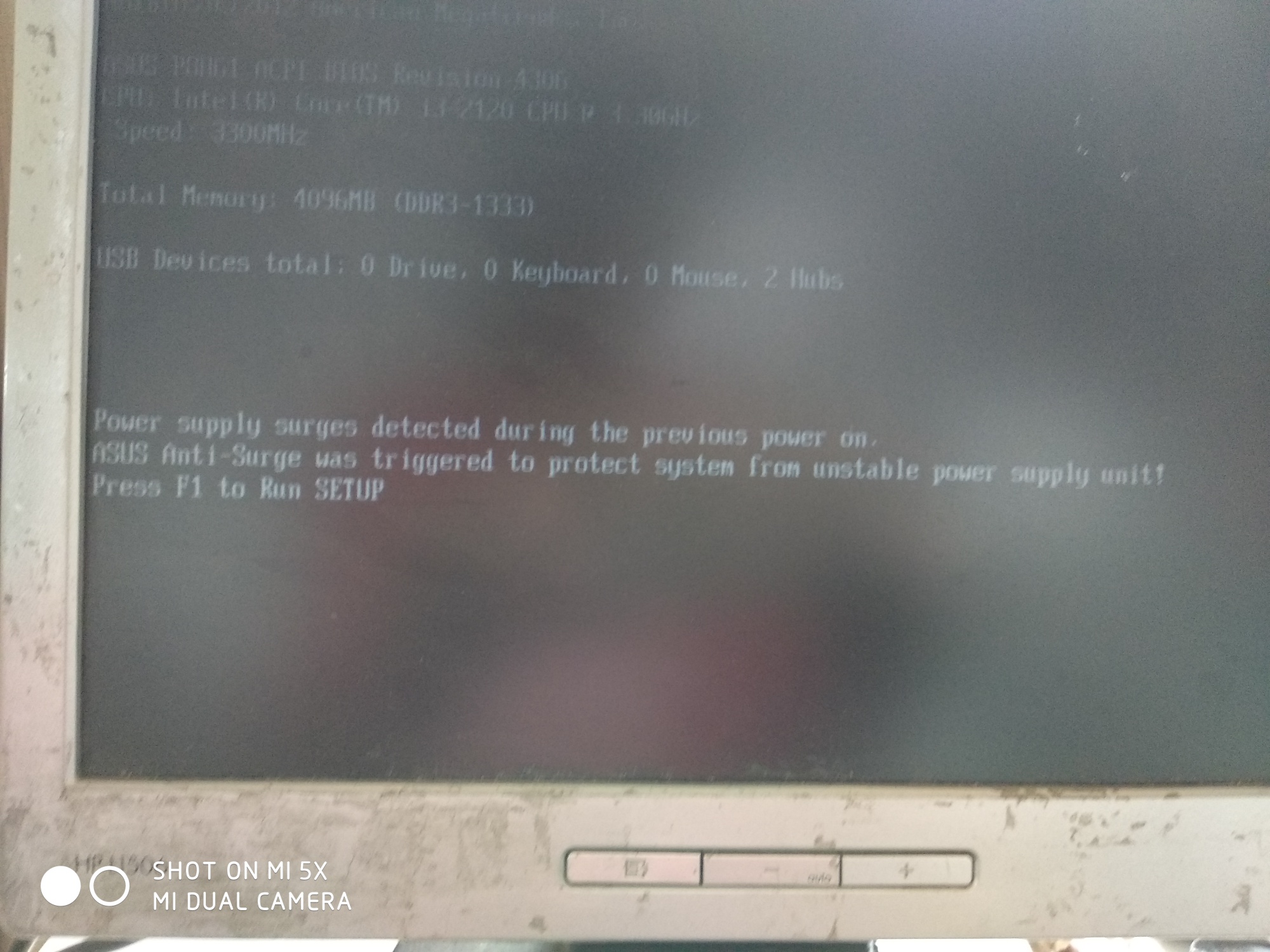

收到一张需要维修的华硕的P8H61,可以点亮,但电压显示5V,为10v,重新刷新BIOS后电压一样,查点位图,发现5v检测脚电压不正常,r19,r21老化导致分压异常,后拆掉俩电阻后,将5v检测脚直接接12v检测脚上,用12v去骗5v,问题解决,最后发现这个是华硕通病。
