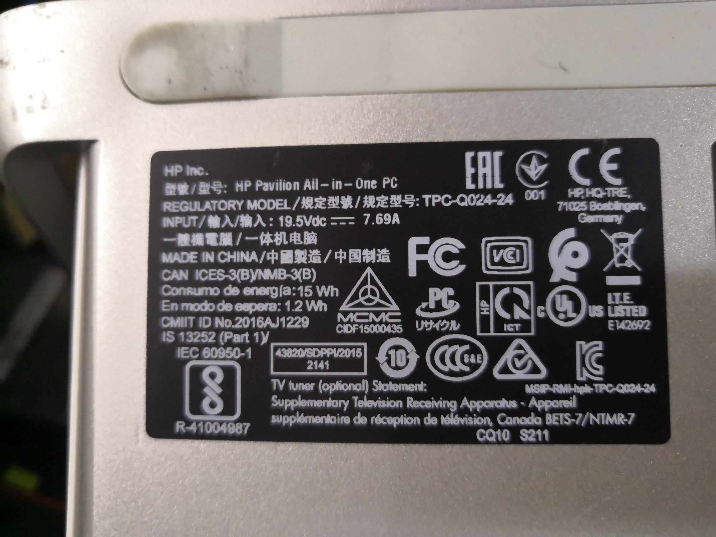

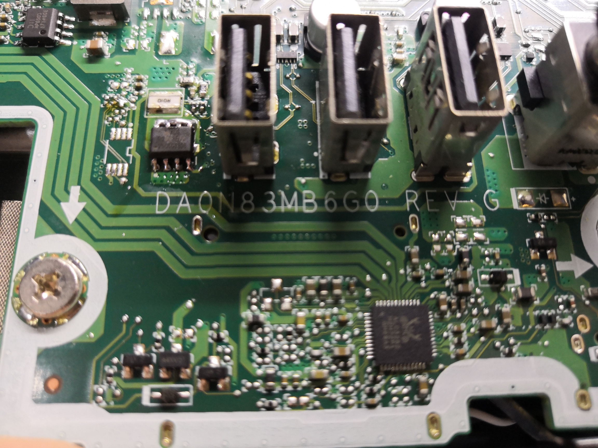

标题: 惠普一体机tcp-q24-24三长四短循环报警不亮
拿来不触发,换隔离管可以触发,但报警不亮,用可调电源和电源适配器都一样报警不亮。

作者: 442569199    时间: 2019-9-15 12:18
电源适配器很挑,换了几个都报警,机器是好的
作者: 丁刚刚    时间: 2019-9-15 16:31
这个必须要原装的 才可以
