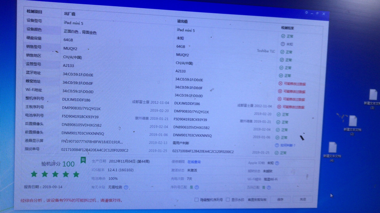

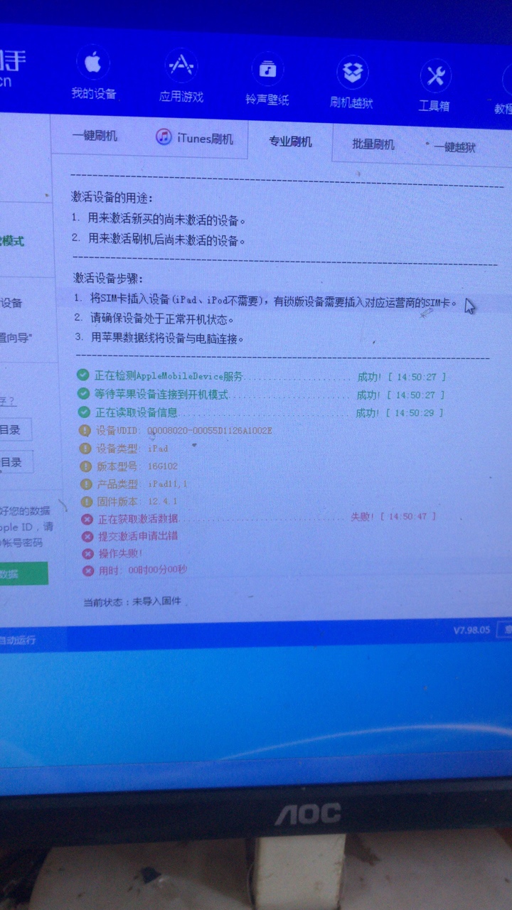

迷你5不能硬解吗 ?  用xs测试架读取硬盘也OK 写入了A8序列号  就是不能激活

作者: zhengcx6688    时间: 2019-9-19 17:10
需要wifi蓝牙码跟CPU对应,去TB买个码。
作者: 花雪情    时间: 2019-9-19 18:08
可以解,包括iPad Pro我都解过,2017-2018全部解过
作者: wp.    时间: 2019-9-20 10:53
码没有写对!!!!!
作者: 张天伟    时间: 2019-9-21 17:47
写3码 序列号 Wi-Fi 蓝牙 ,解前不要插I4 可以全绿

ipad mini5 目前还不支持硬解!
作者: 18052225227    时间: 2019-9-25 22:05
经过我的研究 不是码问题   迷你5不支持硬解目前  A7 A8码都不行
A10以下是可以   A12不行
