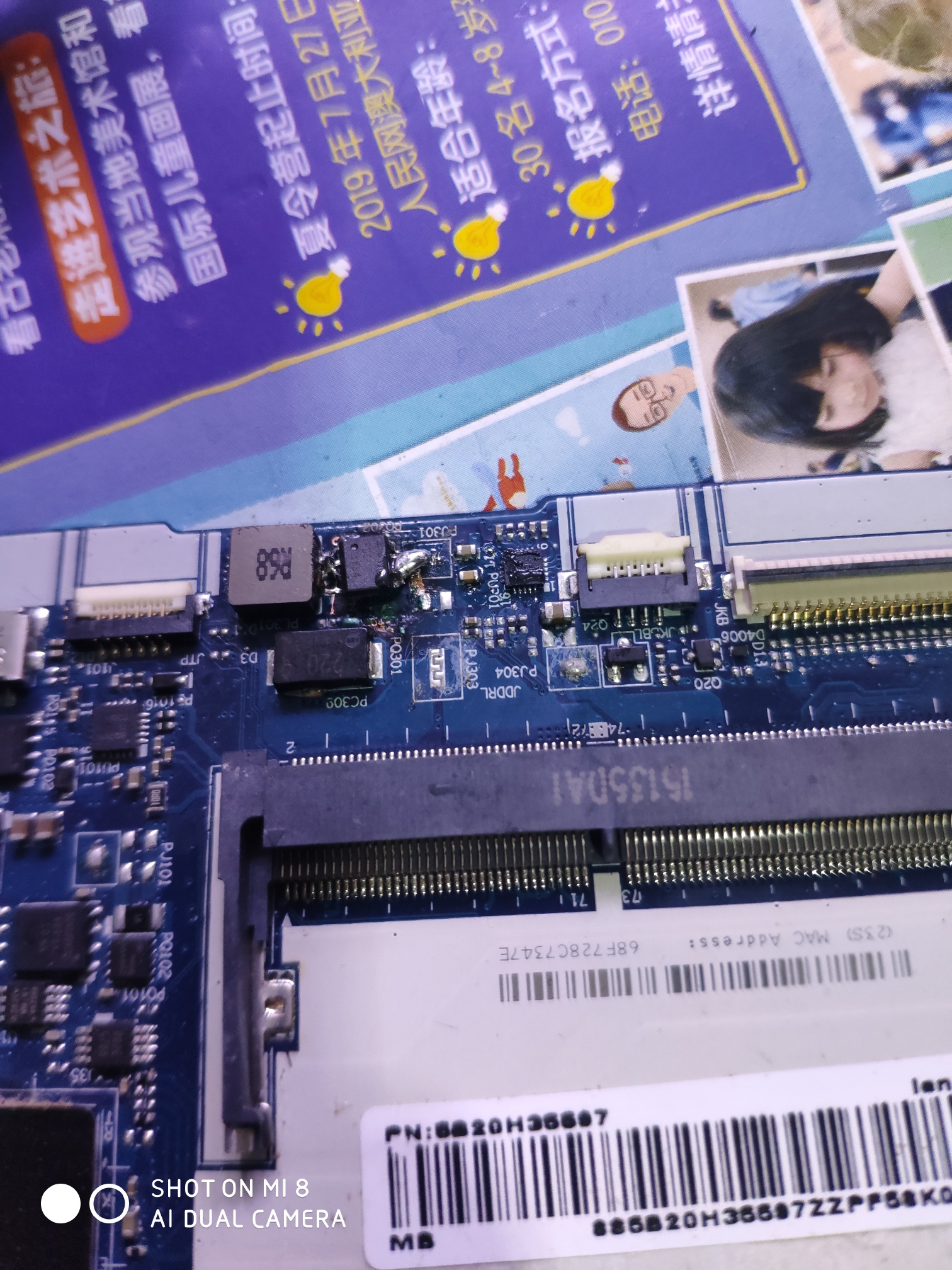

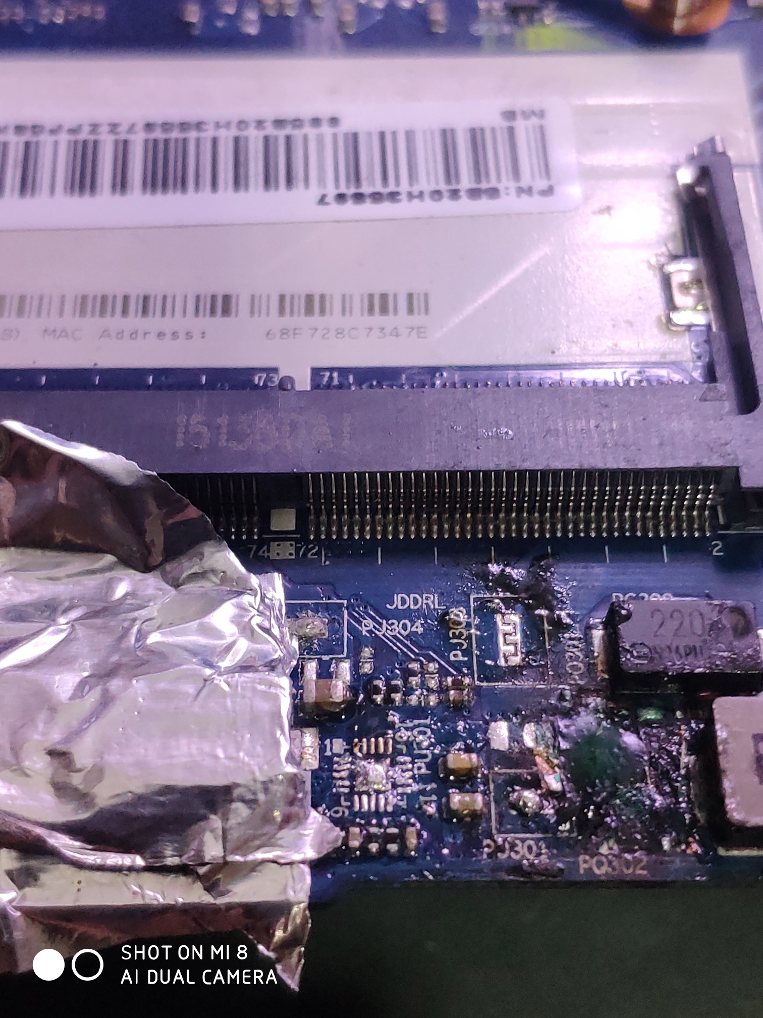

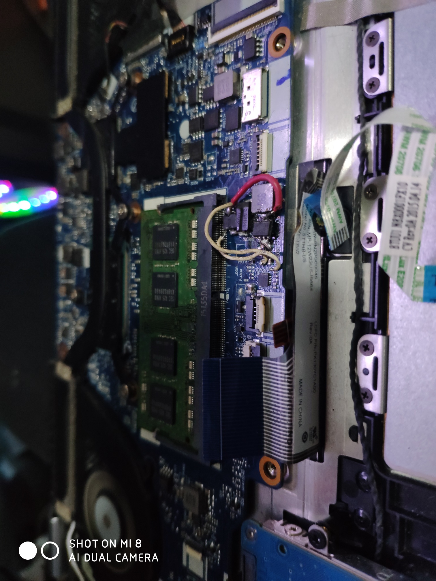

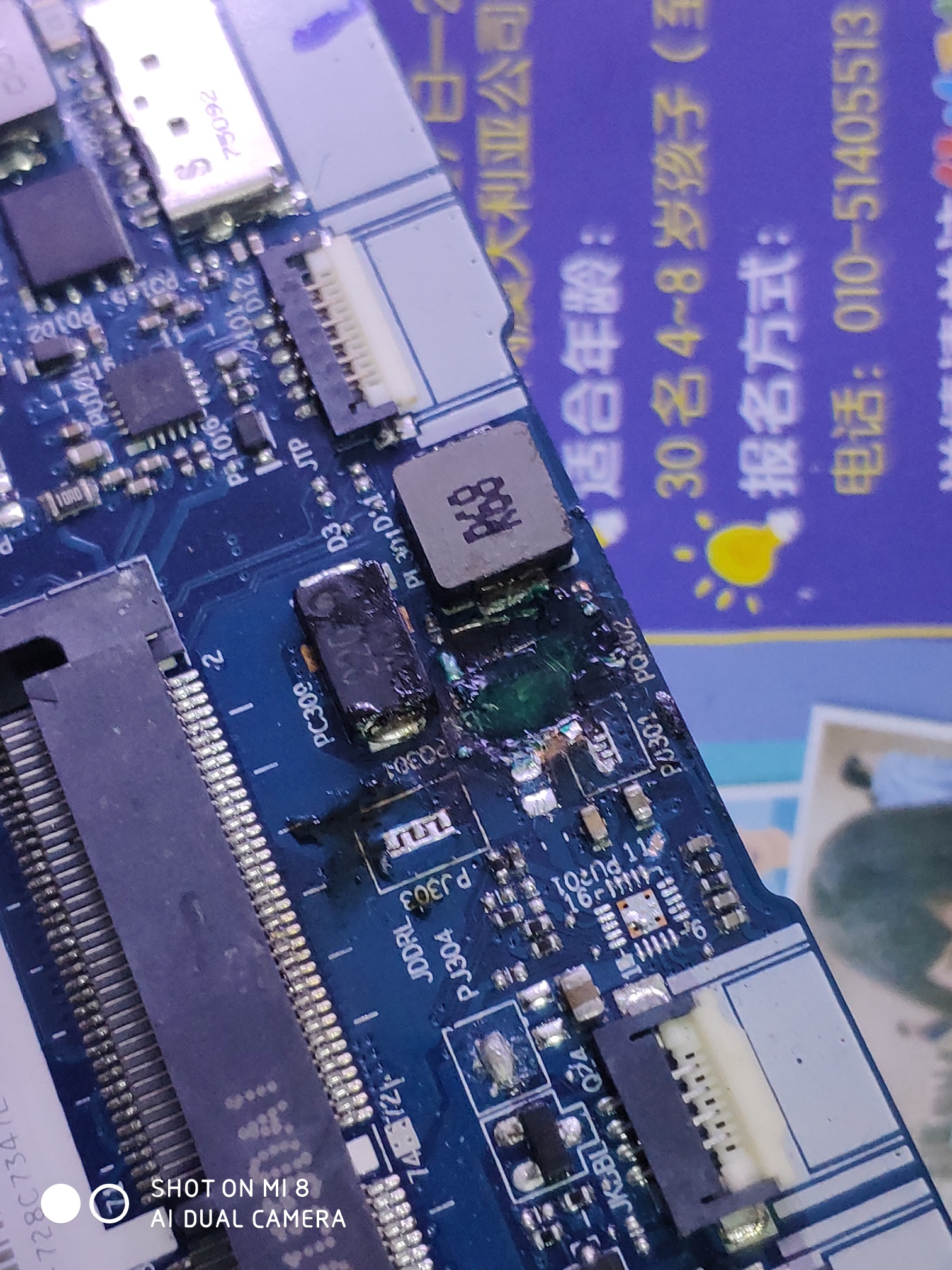

1.35内存供电烧个坑  刮pcb 后不短路,上绿油,改管子 飞线 找短线   电压出来了 内存已挂
