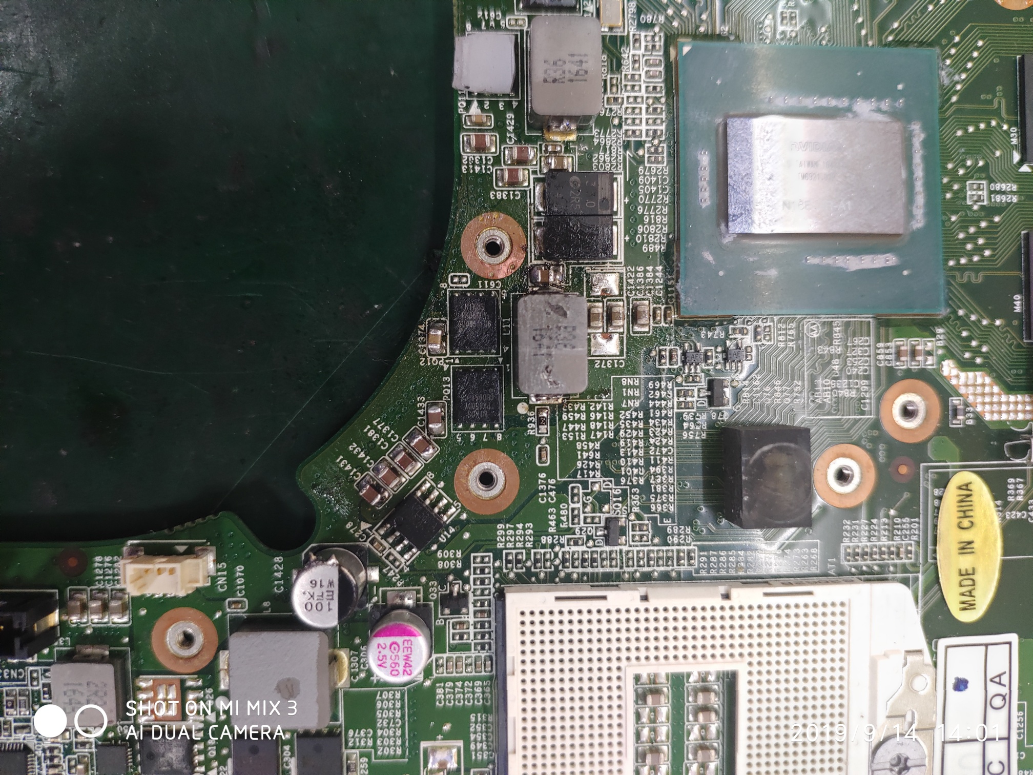

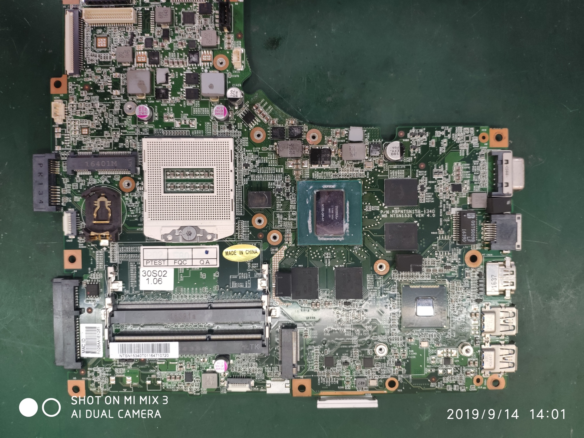

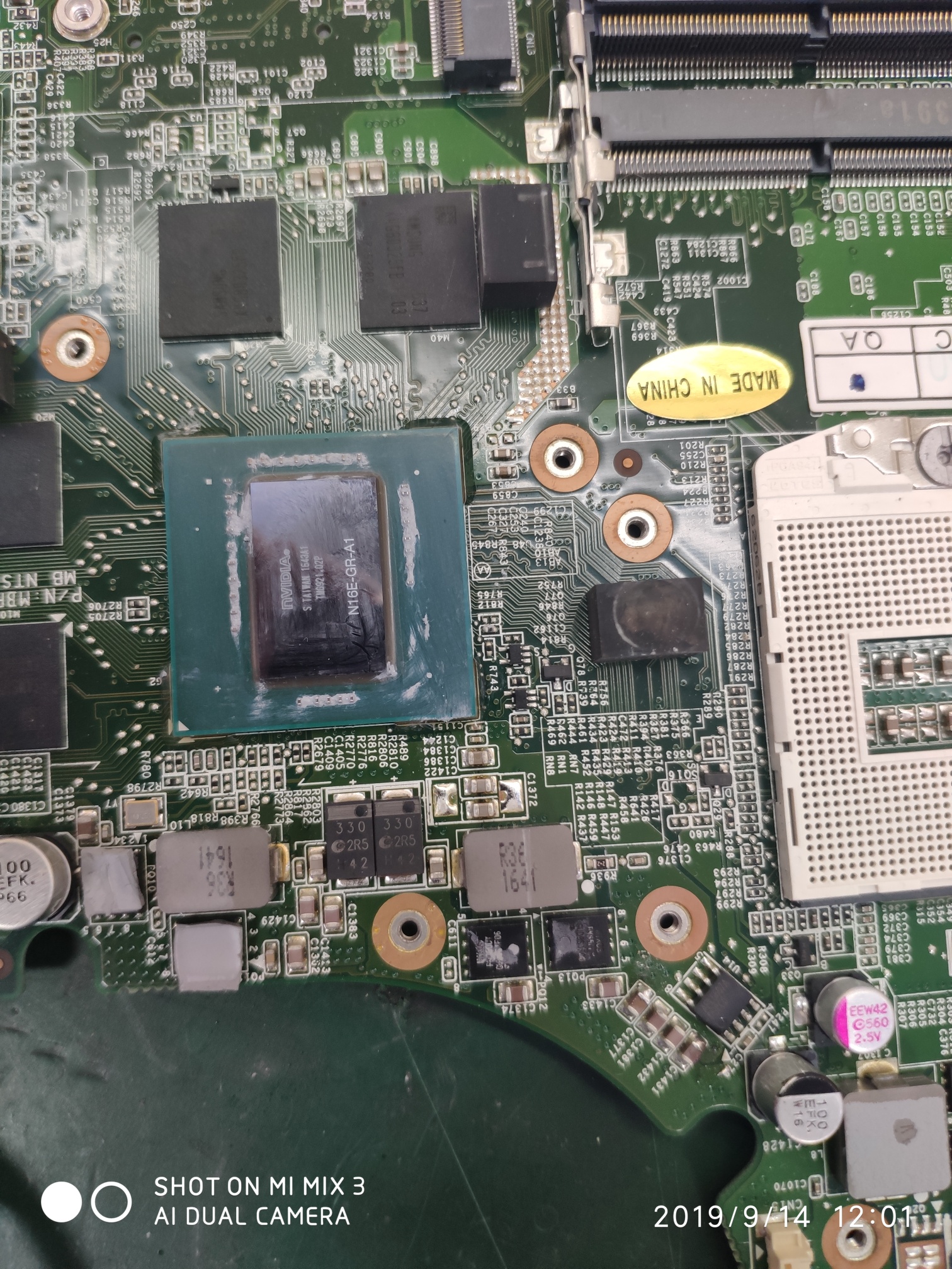

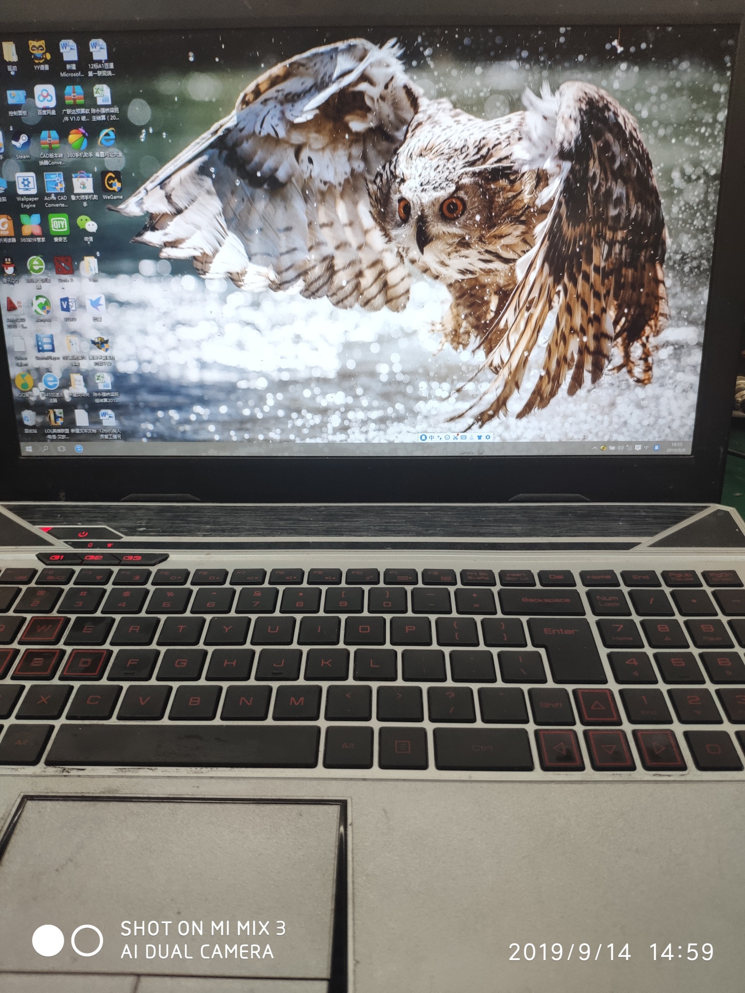

插电5a,直接烧鸡没烧出来,后面逛论坛看到一位大哥的帖子,拆掉c1374成功修复
作者: 1037874846    时间: 2019-9-14 15:16
我运气好,其他的没烧,我看好多人这个主板都是烧焦了
作者: greaterlife    时间: 2019-9-14 18:10
5A应该烧出来了,只不过小电容难找。如果有红外热成像仪就很快了
