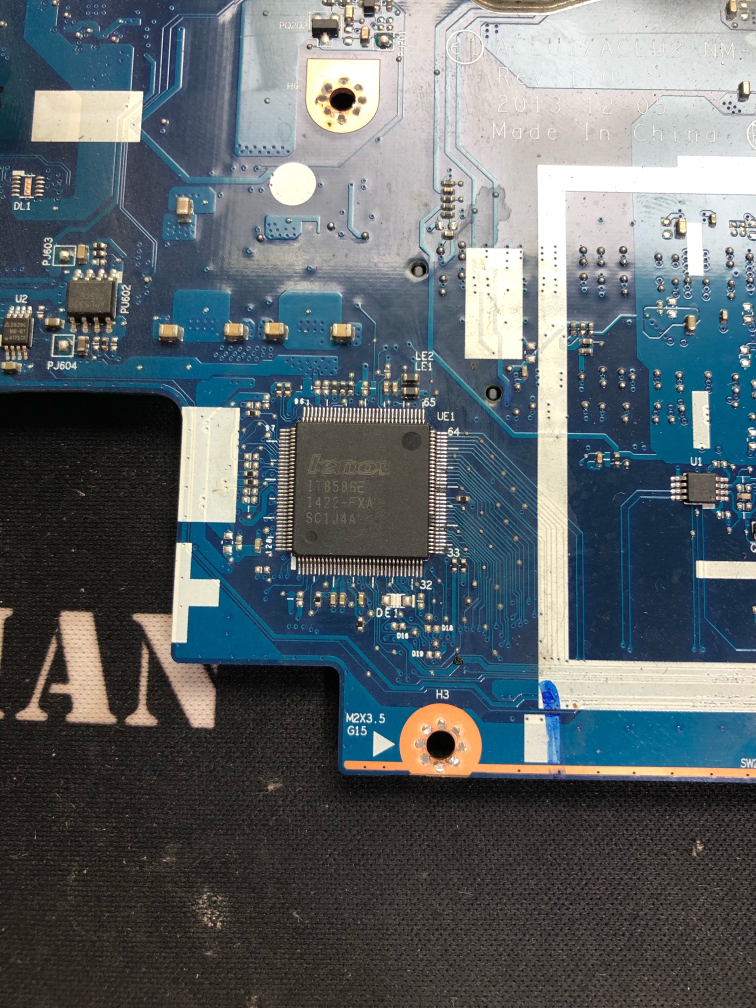

标题: 联想G50-70清灰后不定时掉电,把问题想简单了! [打印本页]
作者: 联想天智    时间: 2019-9-13 22:29
标题: 联想G50-70清灰后不定时掉电,把问题想简单了!
本帖最后由 联想天智 于 2019-9-13 22:30 编辑
        前些天接到一顾客拿来电脑,自己用电吹风机吹了吹灰,之后就出现自动掉电现象,且没时间规律。顾客说修好这个问题再加固态加内存升级。
        升级是个好生意!由于顾客只是把风扇拿下来没拆散热片,又能正常开机运行,所以我觉得可能还是散热没弄好,直接告诉他应该全拆保养好就没问题了。
        一顿拆,把机器清理的干干净净,硅脂全部重新换好,(因为把问题想简单了,根本没仔细观察主板)装机加固态加内存重新安装WIN10系统,一气呵成,运行测试半个多小时,机器运行那叫一个快!一切OK!收钱!美滋滋!
        谁曾想一周之后顾客又来了,问题依旧!仍然是不定时的关机,而且越来越频繁。
        因为原本就掉电,所以不太可能是新硬盘和内存的原因,系统可能性也不大。开机运行,果然半个多小时自己掉电了,但键盘灯还亮,以为休眠了,却无法唤醒。按开机键,又能重新开机步骤进系统,运行硬件压力测试,都正常!大概一小时又掉电!
        有点蒙!先简后繁,刷BIOS,依旧!测各点大电容,没毛病,电源管理IC加焊,不管用!最后只能用放大镜一点点的看,终于找到原凶了,EC!!
        估计是老眼昏花了,不用放大镜竟没看出来有腐蚀!洗刷刷,上助焊剂,重新加焊,再洗刷刷,装机测试,扔在一旁,忙了十几个小时后再来看机器,一切正常,然后发信息给顾客,又加了两百大洋
