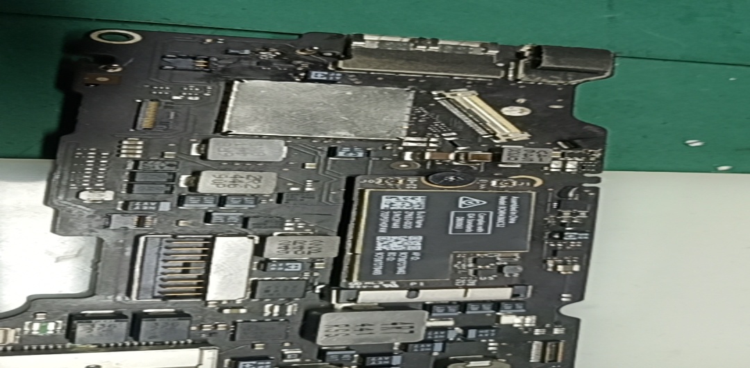

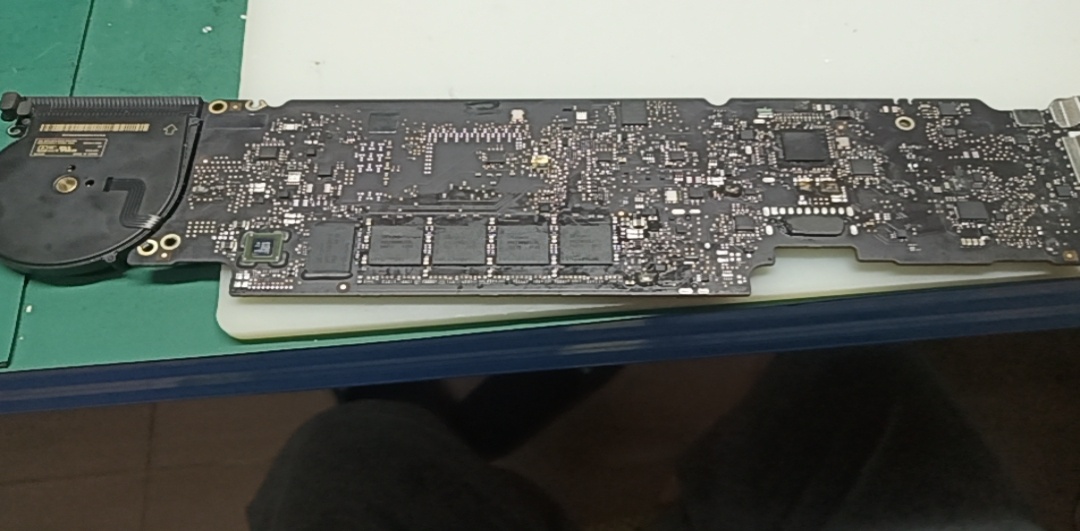

今天回收了一台13年11寸711的机器 。拆开一看  每个芯片加焊了一遍  ,cpu也没放过

还有很多干桥的,比如台板。真的,现在台板,桥真的坏得不多,哪怕坏,也不是加焊能好的,但为什么那么多三板斧乐此不疲的喜欢干桥呢?他们傻吗?不是的,干桥是肯定干好过,有收获的。因为我发现很多主板,在干桥的时候,上BGA,整体加热后,故障就会消失。
所以啊,他们觉得这是加焊桥好了。其实是主板整体受热后,有的故障,就会被治到了。

这个是时间很多的人,不知道什么原因,但是也不想就此放弃的人干的事。。。焊接技术好的倒是没什么影响

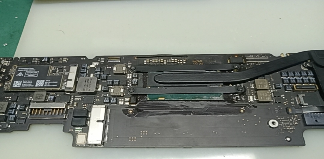

这个应该是A1465吧,我上个月遇到一块820-3435-B的,同行拿来说不开机,我拆开一看CPU旁边都是焊油,EC的胶也没有了,也没有多想,就报了换板的价吧,坏板没有给他,这些天拿出来研究了一下大有发现,CPU是疑云, R7005、R7006被做了手脚把Q7010给弄坏了 ,换了R7005、R7006、Q7010开机正常,
