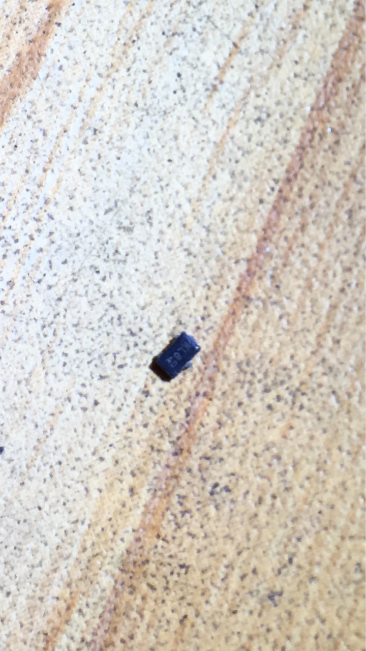

贴片三极管KL8  AD能用什么带换谢谢
作者: 开始21012    时间: 2019-9-12 18:20
NPN   PNP
作者: virginlulu    时间: 2019-9-12 18:56
二极管  不是三极管
作者: lajidong    时间: 2019-9-12 23:27
不是三极管。是双二极管,一般是用作外设的信号脚ESD保护的,可以拆掉不装。
