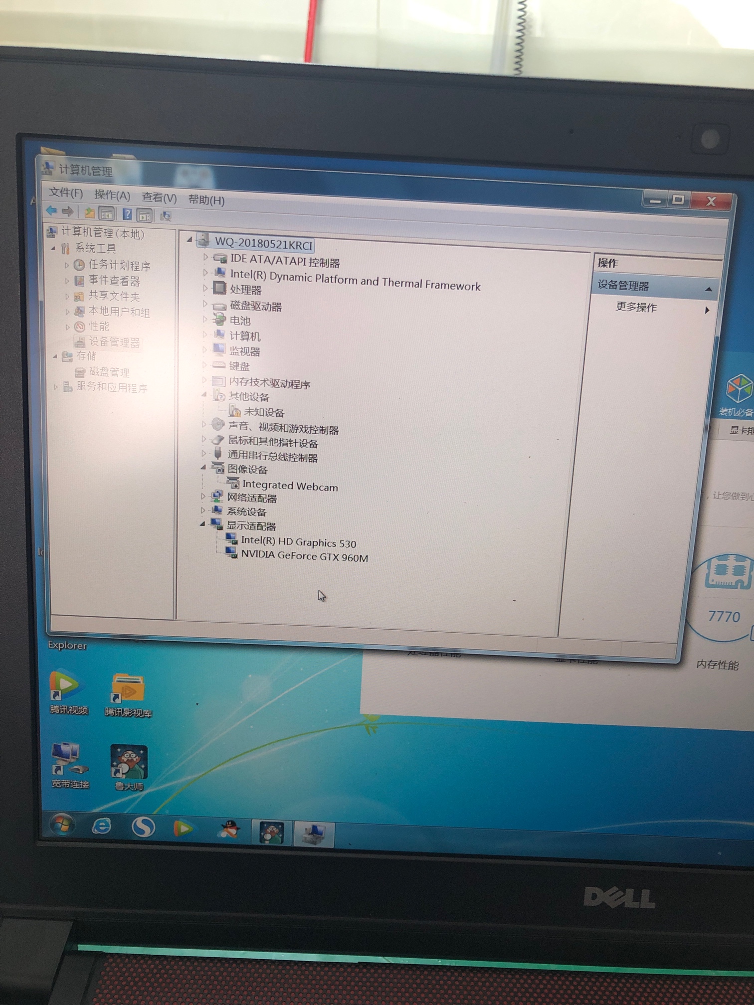

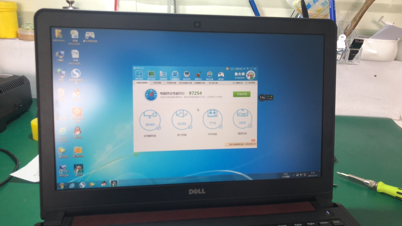

作者: 暗里着迷cfs    时间: 2019-9-15 11:28
今天突然发现  不上这个电容  机器也可以开机......
不知道以后使用 有没有影响
作者: 暗里着迷cfs    时间: 2019-9-15 11:49
不装电容可以开机!!!!但是cup跑分不行
