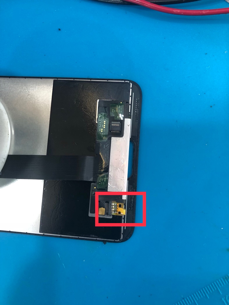

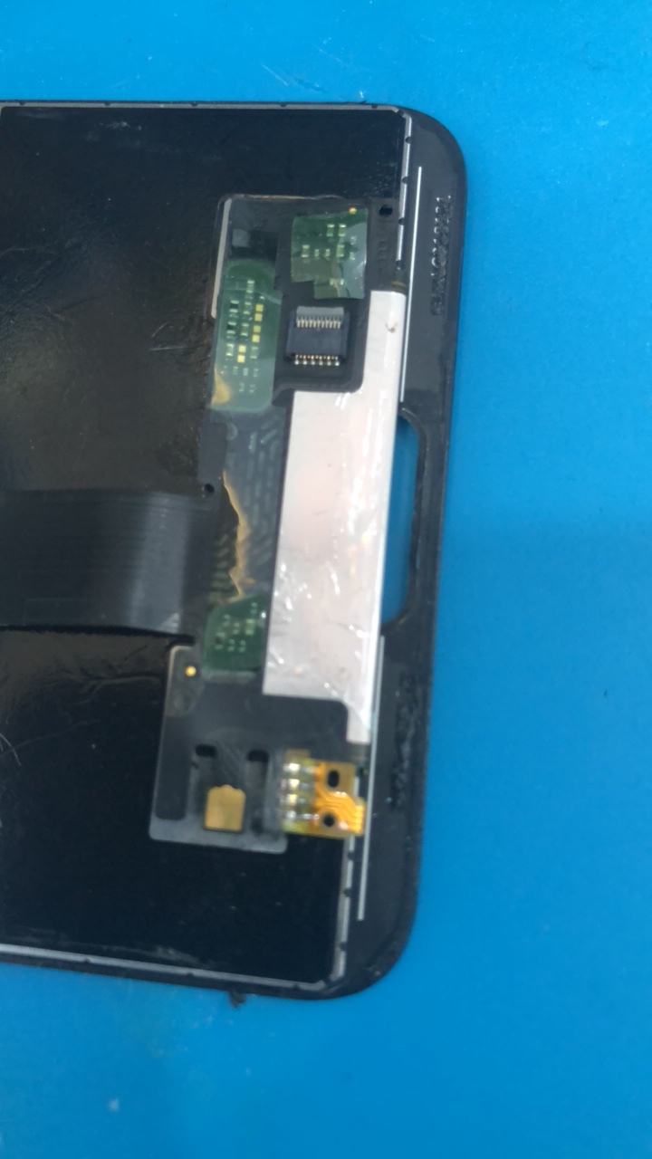

手机进水无背光,有显示,拆机后发现灯光电路烧了。不知道这个供电电压是多少?哪个是正极?哪个是负极?

应该是一路负极,其他三路正极
作者: 老战船    时间: 2019-9-11 13:07
看下上面标的,A为阳极,K为阴极……

灯光电压一般为多少伏?我用3—5伏的电压去试,屏灯一点反应都没有。正反都试了,不亮!

屏幕一路屏灯大概9V吧,我记得手机最高升压57V,还有37V的,不知道为什么手机要升压这么高,估计也只有给背光供电才会这么高
作者: 鸿基通讯    时间: 2019-9-13 00:42
16~22v,16v是暗屏,22v是最亮时
各厂家有所不同!16~22也不大统一
作者: zfx46    时间: 2019-9-13 07:52
升多少v主要是看多少灯串联 3v一个

背光启动以后,供电电压有好几种的,有的是16V左右,多数是24V左右,也有37V左右的
