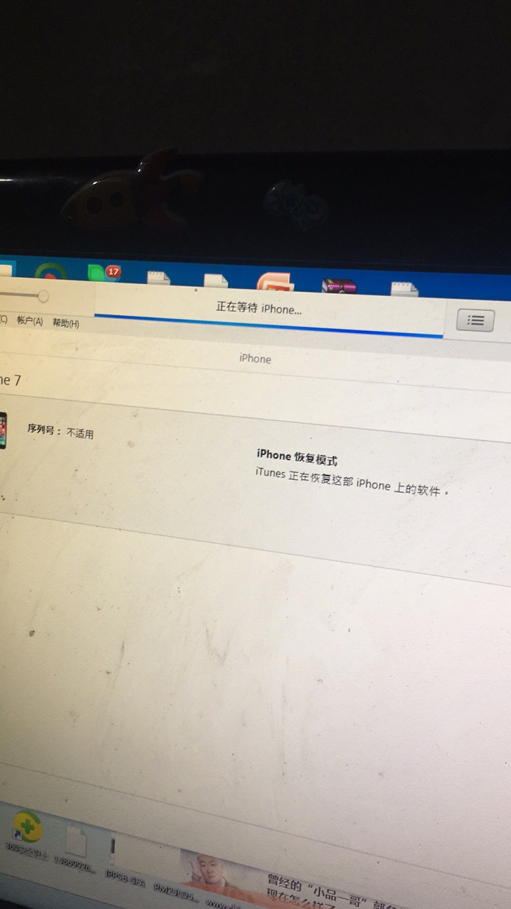

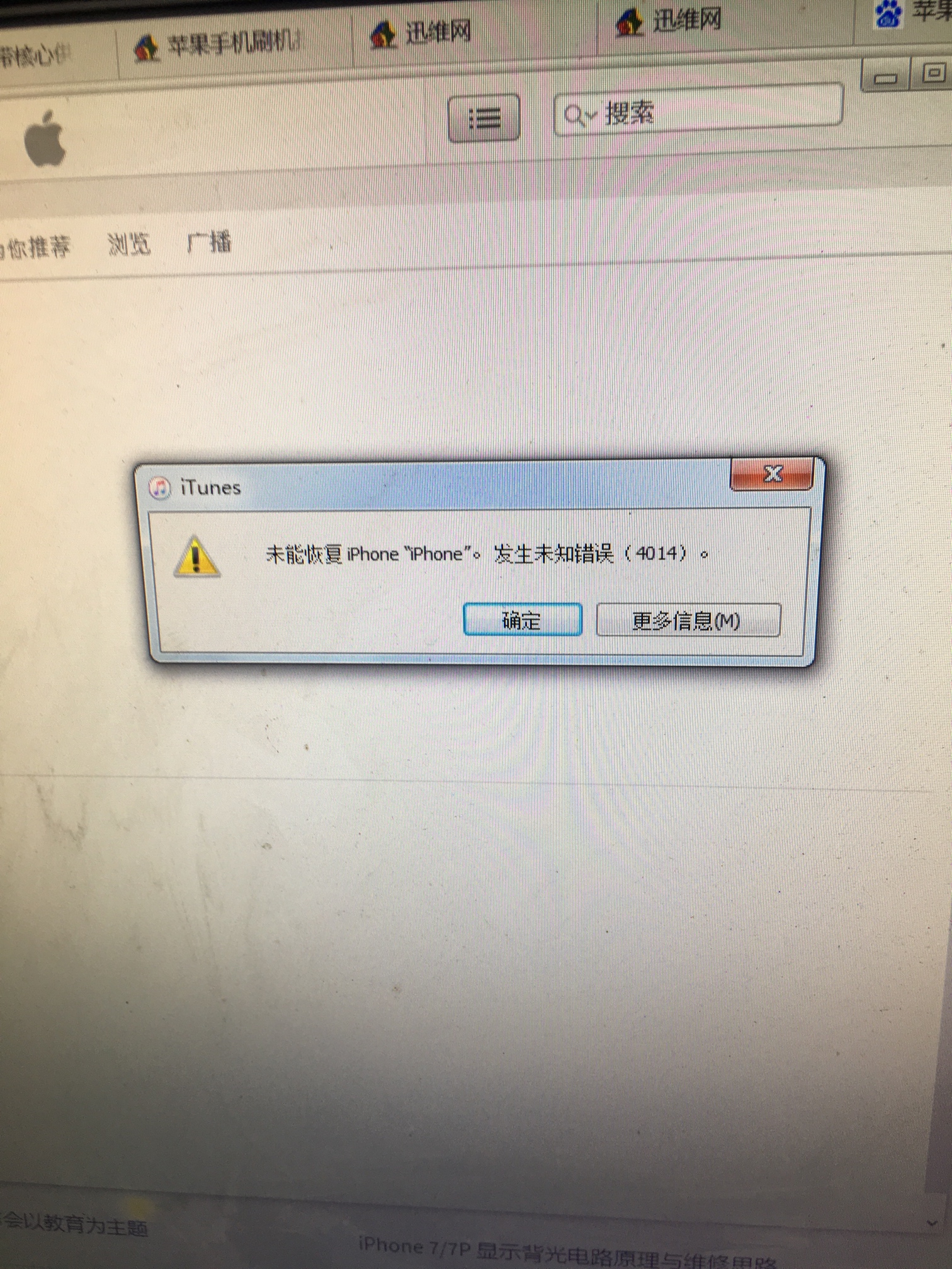

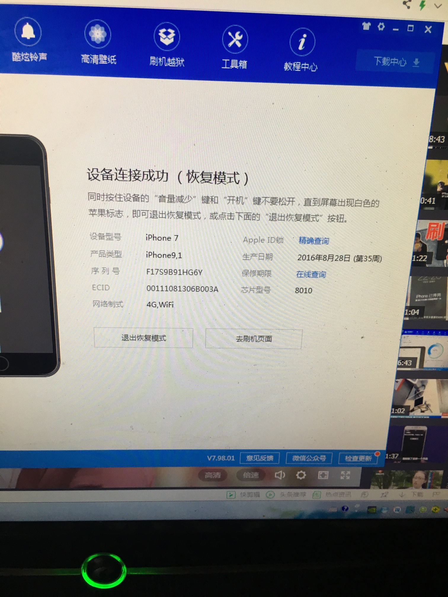

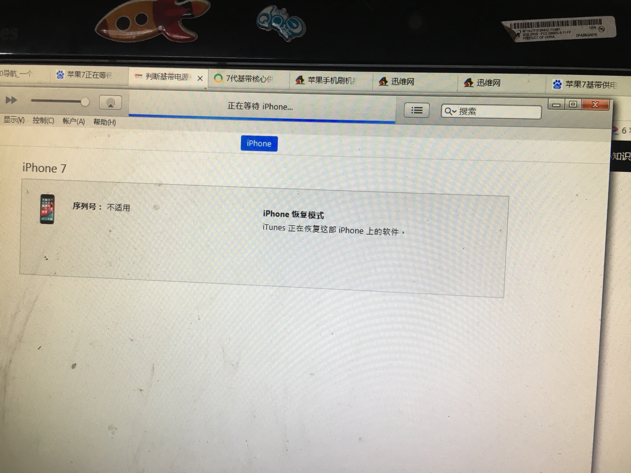

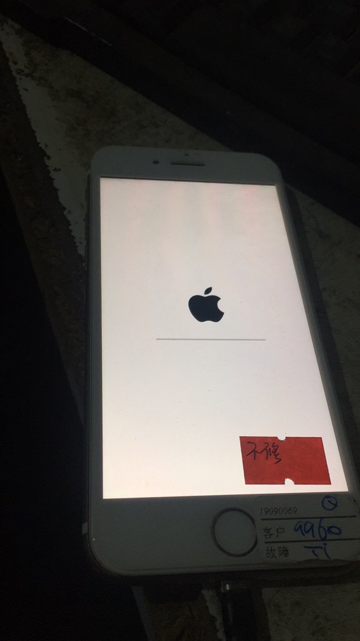

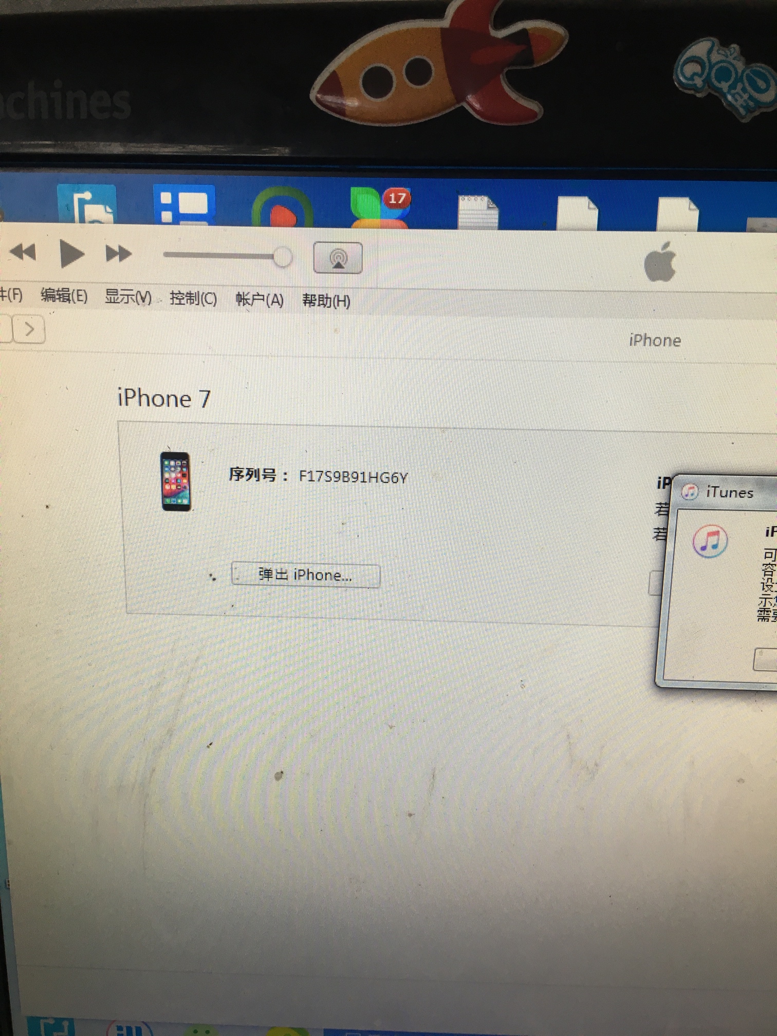

标题: 苹果7 亮屏报错4014。不走进度条 [打印本页]
作者: shudaxia    时间: 2019-9-10 20:05
标题: 苹果7 亮屏报错4014。不走进度条
每次刷机卡这里 报错4014。硬盘换了几片一样 阻值正常的包括4个数据脚,电压3伏,1.8 V0.9 V都有 高手点一下 谢谢
作者: shudaxia    时间: 2019-9-10 20:06
序列号有 硬盘应该找到了的
作者: zhaoyuyan    时间: 2019-9-10 21:39
等待高手解答
作者: boy80711    时间: 2019-9-10 21:46
硬盤附近電阻檢查有沒有虛焊,可能割膠虛了
作者: shudaxia    时间: 2019-9-10 23:53
应该不会 基带有问题好不好报错4014
作者: 羡三岁    时间: 2019-9-12 17:58
shudaxia 发表于 2019-09-10 20:06
序列号有 硬盘应该找到了的
我有台6p也是这样,不读条重启,能读序列号,刷机4013。定电流250。更换后壳后出现的,开始正常的,遇到过这样的问题没
作者: kevinsun    时间: 2019-9-12 21:35
打一下硬盘底脚阻值
作者: 浓烟入细喉    时间: 2019-9-12 21:53
i2c工作不正常    不是硬盘问题
作者: づ开始懂了、    时间: 2019-9-13 00:09
现在 回复都要审核了么..........
作者: zhaoyuyan    时间: 2019-9-13 22:37
看焊盘掉了吗
