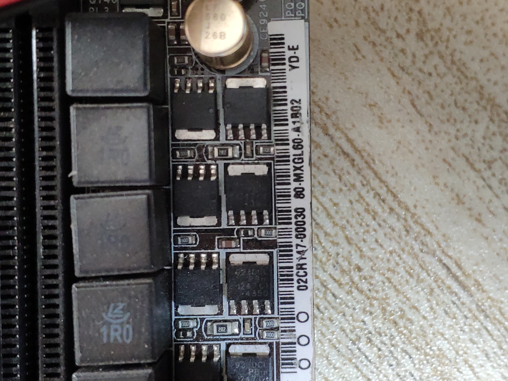

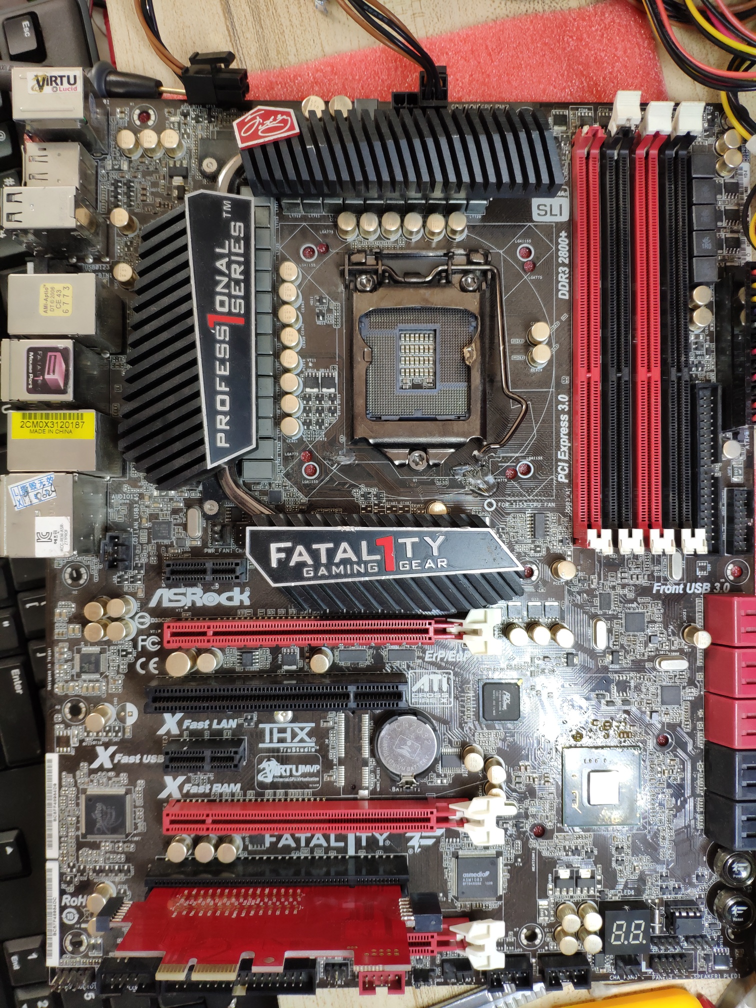

查看: 3234|回复: 12
[已解决]
求华擎 fatal1ty z77 professional 图纸(已搞到,该板已修好)
发表于 2019-9-10 10:55:31 | 只看该作者 回帖奖励 |倒序浏览 |阅读模式 来自: 中国 来自 中国
本帖最后由 我的是我 于 2019-9-16 17:01 编辑
如图,有复位不跑码,各电压正常,bios刷了无用。求该板图纸和维修思路
该板已修好,后续:https://www.chinafix.com/thread-1214081-1-1.html
推荐
发表于 2019-9-10 21:47:05 | 只看该作者 来自: 福建泉州 来自 福建泉州
本帖最后由 龙♀叁♂少 于 2019-9-10 21:48 编辑
传说中的铁板啊。多刷几个吧。要不然只能按上电时序修了。
点评
只能按照时序修,必须的  详情 回复 发表于 2019-9-14 11:20
不是BIOS问题,已经找同样的板子备份后刷上去了  详情 回复 发表于 2019-9-11 12:06
回复 支持 1 反对 0
2#
发表于 2019-9-10 12:21:27 来自迅维网APP | 只看该作者 来自: 浙江 来自 浙江
这种难修,我有一块V星电脑z77,各电压,时钟,复位都正常,就是不跑码。只能扔一边不管了。
点评
有图纸还可以挑战一下。这个不仅难修,还没图纸,还是二修板  详情 回复 发表于 2019-9-10 14:20
回复 支持 反对
3#
发表于 2019-9-10 14:20:18 | 只看该作者 来自: 四川成都 来自 四川成都
hzmans 发表于 2019-9-10 12:21
这种难修,我有一块V星电脑z77,各电压,时钟,复位都正常,就是不跑码。只能扔一边不管了。
有图纸还可以挑战一下。这个不仅难修,还没图纸,还是二修板
回复 支持 反对
5#
发表于 2019-9-11 12:06:16 | 只看该作者 来自: 四川成都 来自 四川成都
龙♀叁♂少 发表于 2019-9-10 21:47
传说中的铁板啊。多刷几个吧。要不然只能按上电时序修了。
不是BIOS问题,已经找同样的板子备份后刷上去了
回复 支持 反对
6#
发表于 2019-9-11 15:14:58 | 只看该作者 来自: 湖北荆门 来自 湖北荆门
还是按时序检修吧。
点评
板子已修好,见:https://www.chinafix.com/thread-1214081-1-1.html  详情 回复 发表于 2019-9-16 15:02
回复 支持 反对
7#
发表于 2019-9-13 18:06:59 来自迅维网APP | 只看该作者 来自: 云南 来自 云南
有时候按时序,你也没法修,比如电池给桥的两个300多K电阻,坏一个都没法跑码。
点评
什么意思?  详情 回复 发表于 2019-9-13 18:25
回复 支持 反对
8#
发表于 2019-9-13 18:07:26 来自迅维网APP | 只看该作者 来自: 云南 来自 云南
楼主闲鱼收的板子?
回复 支持 反对
9#
发表于 2019-9-13 18:25:44 来自迅维网APP | 只看该作者 来自: 山西晋城 来自 山西晋城
doom11 发表于 2019-09-13 18:06
有时候按时序,你也没法修,比如电池给桥的两个300多K电阻,坏一个都没法跑码。
什么意思?
回复 支持 反对
10#
发表于 2019-9-14 07:53:19 来自迅维网APP | 只看该作者 来自: 福建泉州 来自 福建泉州
u座下方左右那两个是断线了吗?咋一坨坨的?
点评
二修板,上家修的  详情 回复 发表于 2019-9-16 15:02
回复 支持 反对
11#
发表于 2019-9-14 11:20:03 来自迅维网APP | 只看该作者 来自: 中国 来自 中国
龙♀叁♂少 发表于 2019-09-10 21:47
本帖最后由 龙♀叁♂少 于 2019-9-10 21:48 编辑
传说中的铁板啊。多刷几个吧。要不然只能按上电时序修了。
只能按照时序修,必须的
回复 支持 反对
12#
发表于 2019-9-16 15:02:08 | 只看该作者 来自: 四川成都 来自 四川成都
龙♀叁♂少 发表于 2019-9-14 07:53
u座下方左右那两个是断线了吗?咋一坨坨的?
二修板,上家修的
回复 支持 反对
13#
发表于 2019-9-16 15:02:57 | 只看该作者 来自: 四川成都 来自 四川成都
回复 支持 反对
