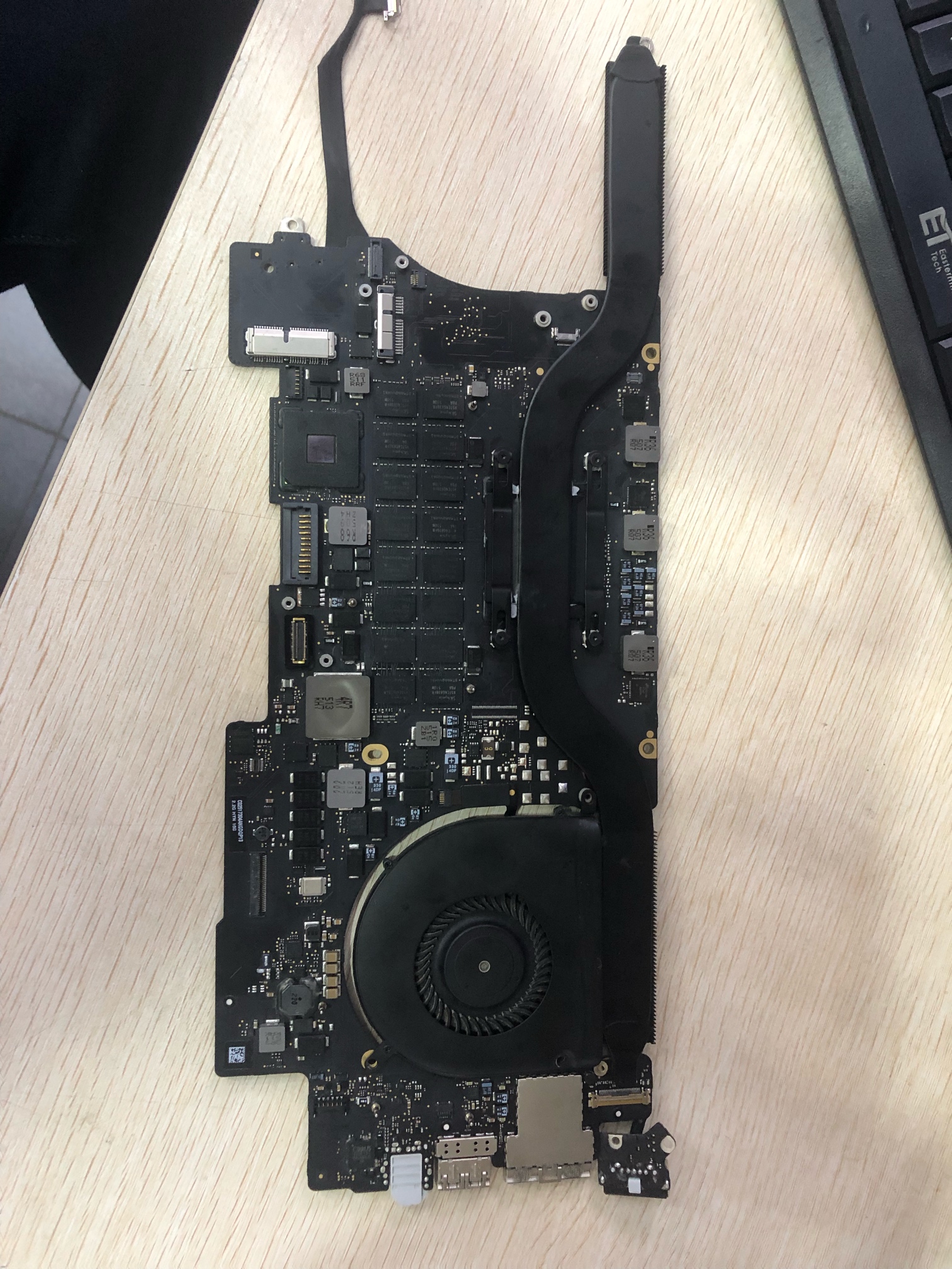

接到一部进水二修的15寸macbook pro ,A1398,板号820-00138-A,一开始试机只有充电灯亮,绿灯转黄灯,风扇不转,拆下主板测量到C7379一路短路,后来拆了U7310后不短路了,在一块其他板号的料板上拆了一个补上去,试机,充电灯亮,绿转黄,风扇在转,但是照样不开机,量了U5000的待机,复位,时钟好像都正常,都是3.39左右电压?然后就没头绪了。求教各位大神指导一下,本人是修苹果手机的,最近接触学习自学修苹果笔记本,希望有大神能指点一下。下一步应该怎么测量?

看看主板电压都出来了没
作者: H55    时间: 2019-9-9 20:47
3.3V。?? 我记得这款 是3.42V哦 ?难道我记错了
作者: 稀1990    时间: 2019-9-9 20:51
3.39左右,这一点点误差应该不影响吧
作者: 稀1990    时间: 2019-9-9 20:52

刚学修笔记本,不太清楚主板电压,公共点电压这些在哪里测量,求指教
作者: mrhite    时间: 2019-9-9 21:05
测测各电感  有没有电压  3 、5 v   公共点12 v 左右
作者: 联想笔记本维修    时间: 2019-9-9 21:31
最大的那个电感就是公共点电压
作者: 稀1990    时间: 2019-9-9 23:03
如果有呢?下一步怎么办?

作者: 雷师傅    时间: 2019-9-11 00:23
和我一模一样的故障 没搞定我等ec到货换个ec试试看
