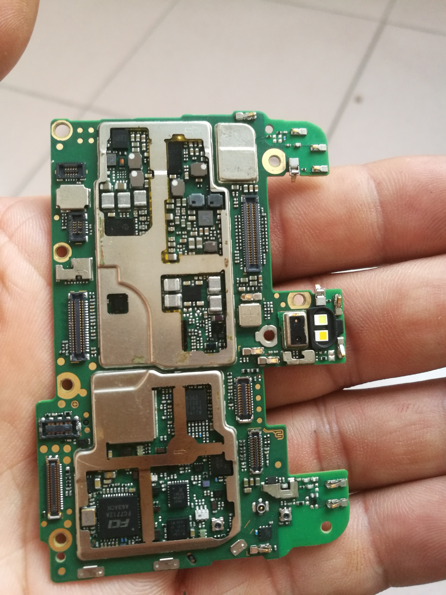

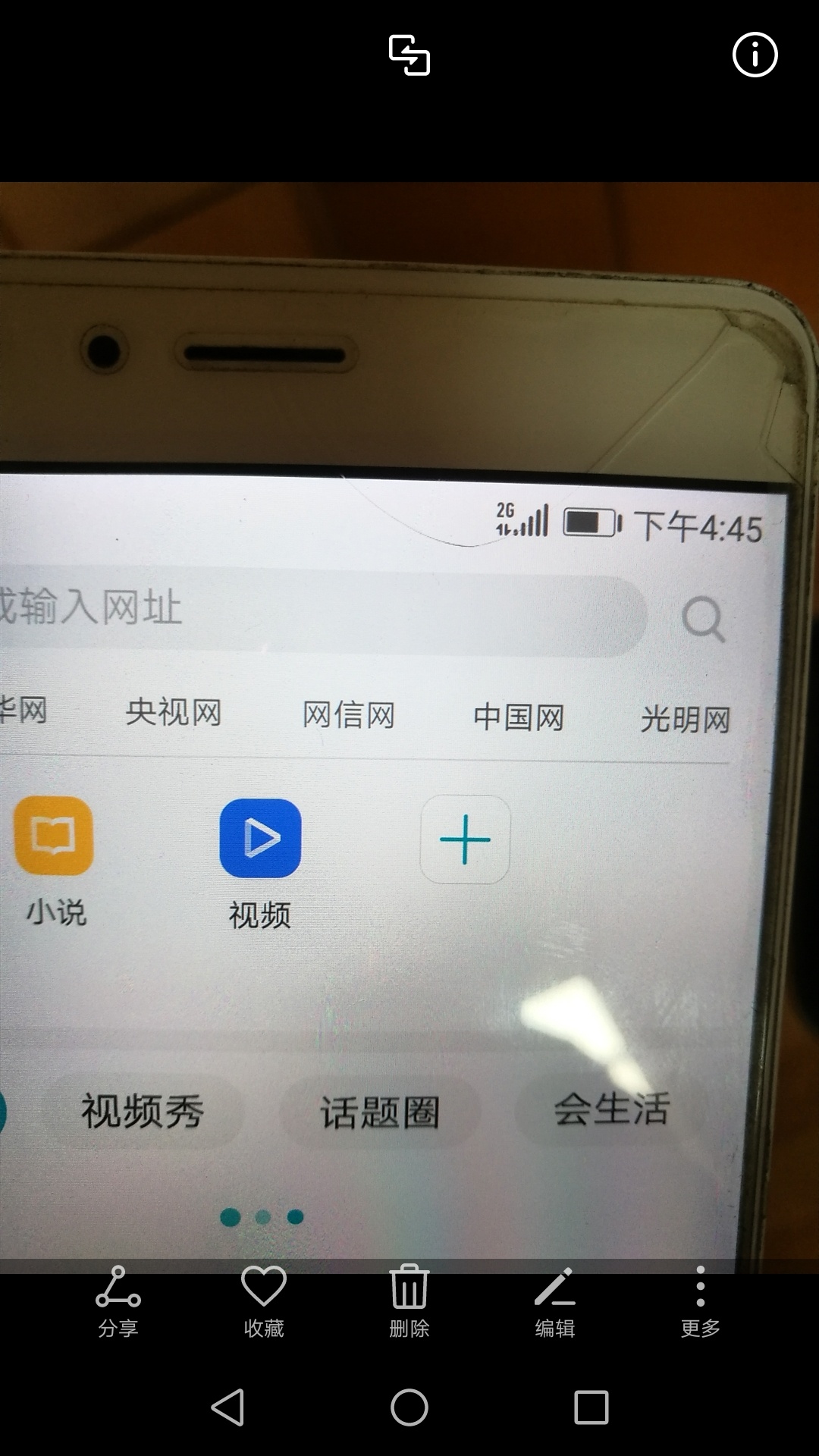

标题: 华为荣耀v8无4g信号
只能收到2g信号,请教坛友没有4g信号很检查哪块芯片电路?

作者: 小柒柒    时间: 2019-9-15 11:13
检查u509芯片供电有没有,

作者: 快鱼晨风    时间: 2019-9-15 15:36
小柒柒 发表于 2019-09-15 11:13
检查u509芯片供电有没有,
是图中哪一个芯片是u509。谢谢

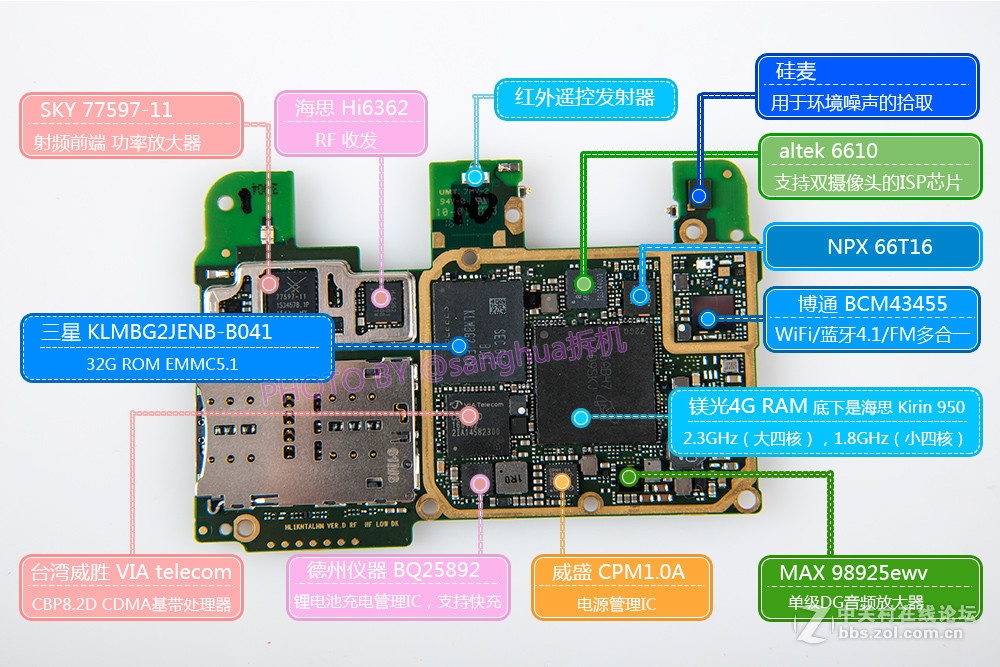

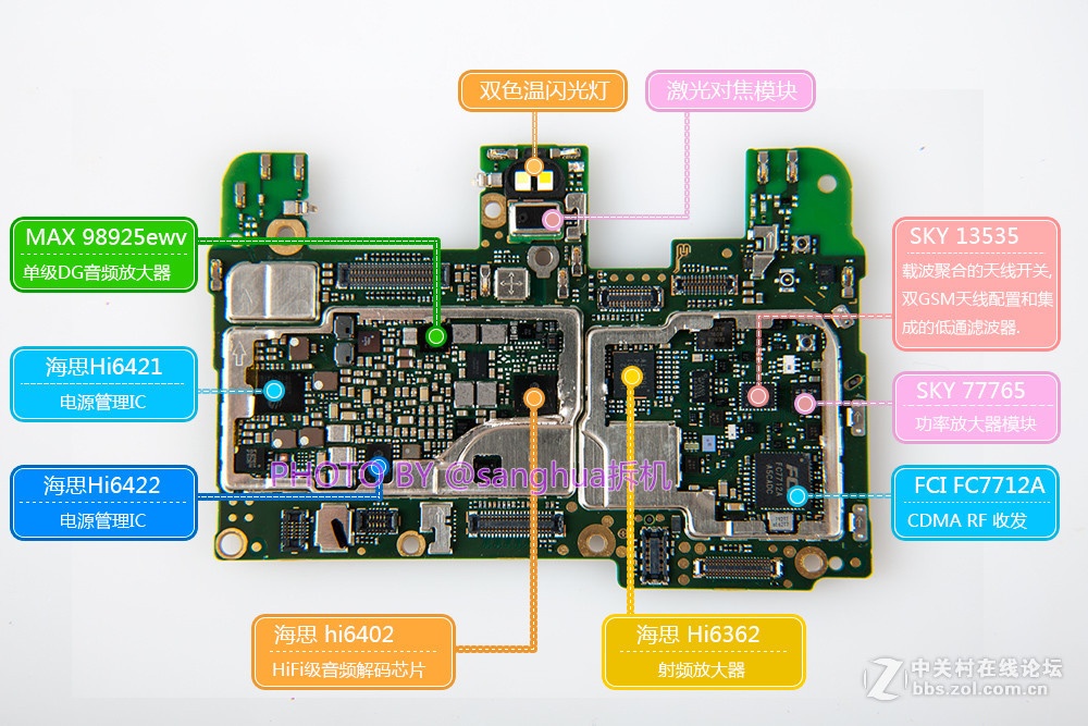

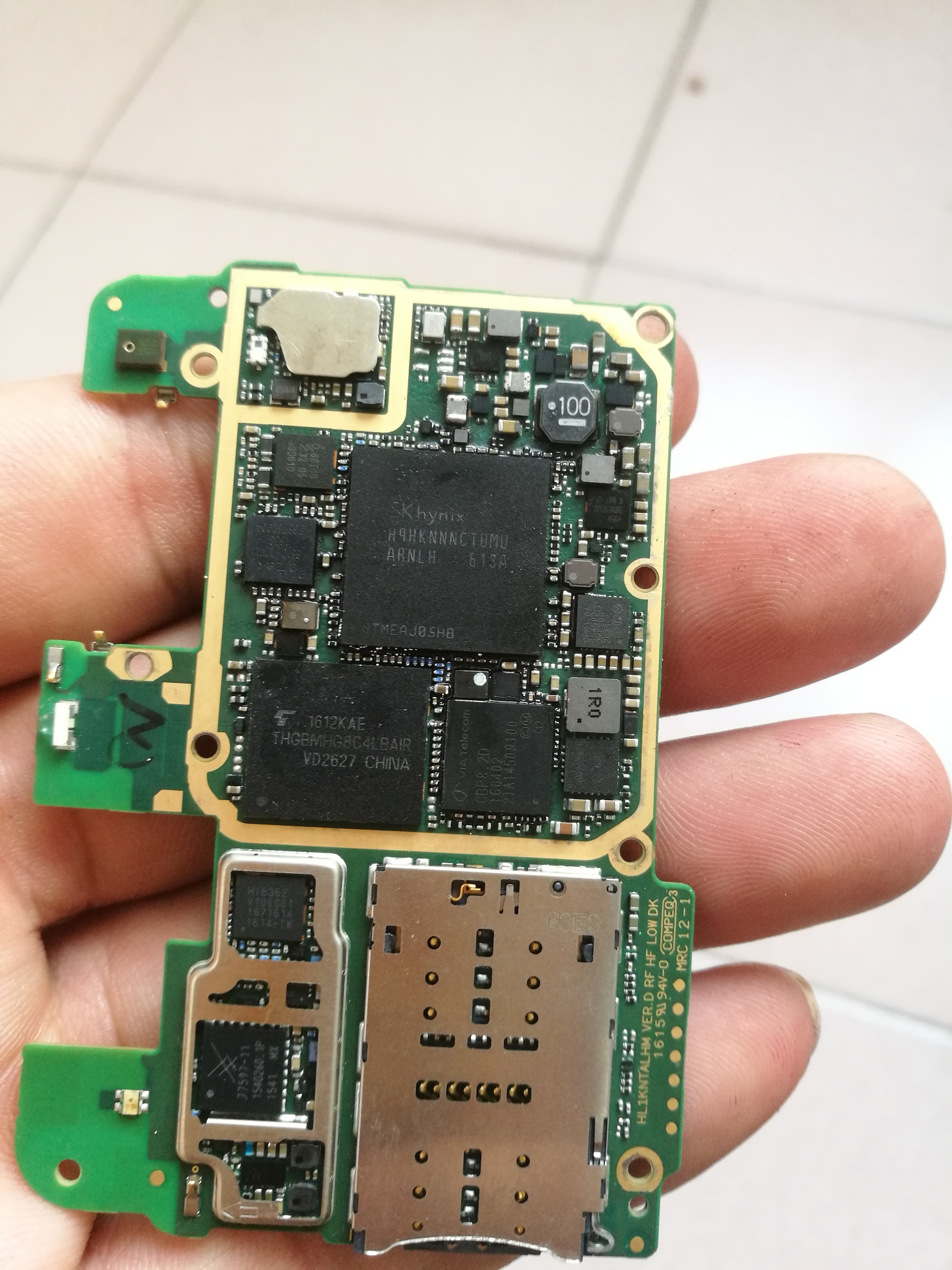

作者: 程经纬    时间: 2019-9-15 15:46
重点检查下图下面那个框子里面的相片
作者: 快鱼晨风    时间: 2019-9-15 17:25
程经纬 发表于 2019-09-15 15:46
重点检查下图下面那个框子里面的相片
就是cpu周围的那个金属框里?
作者: 程经纬    时间: 2019-9-16 09:48
快鱼晨风 发表于 2019-9-15 17:25
就是cpu周围的那个金属框里?
第二张图的下面那个框子。
