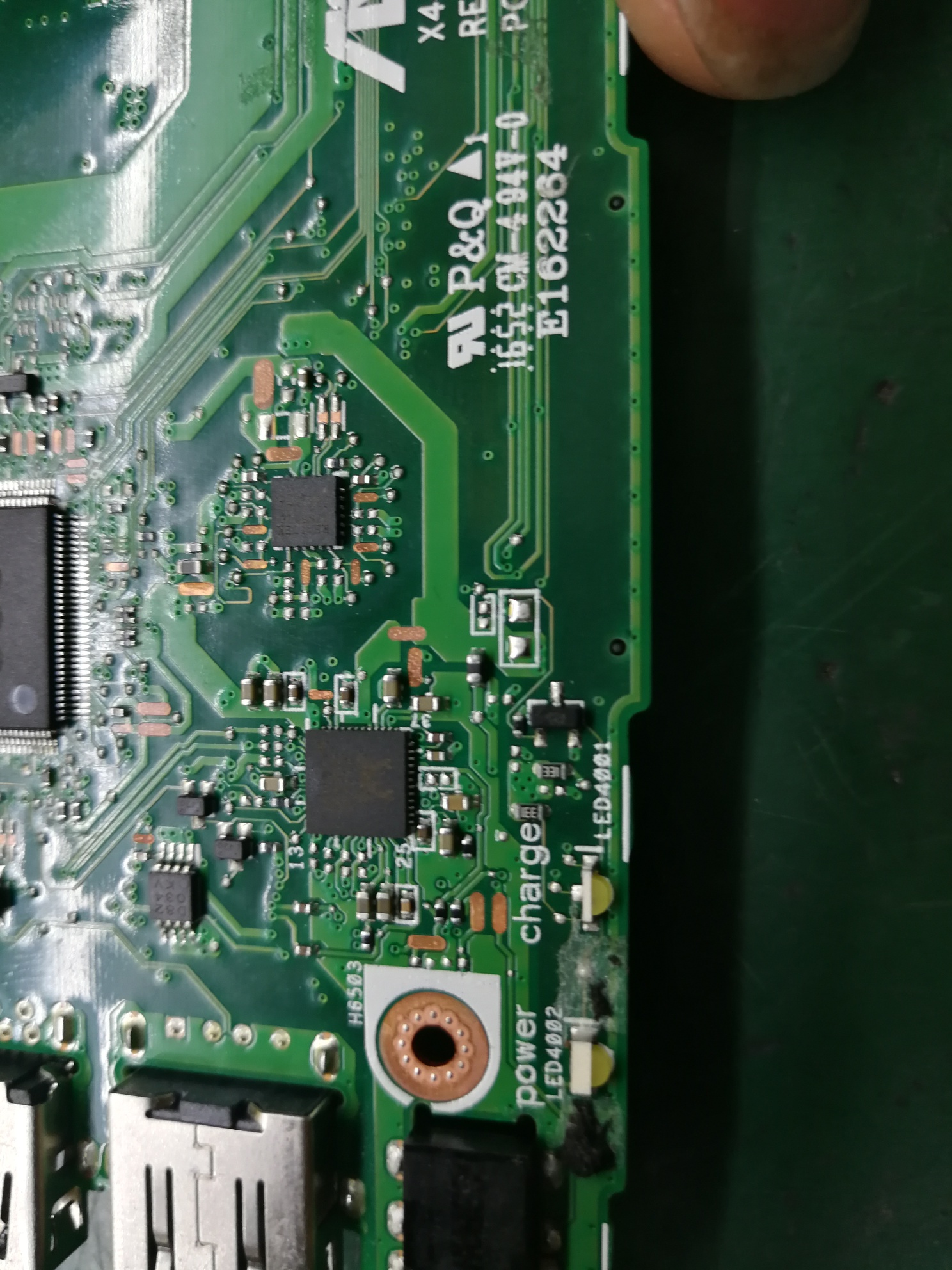

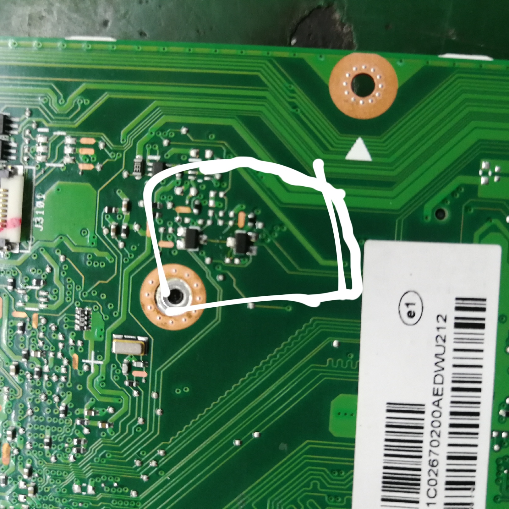

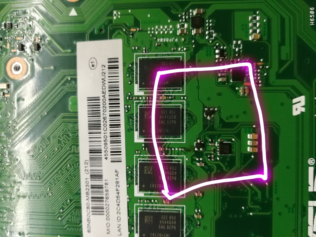

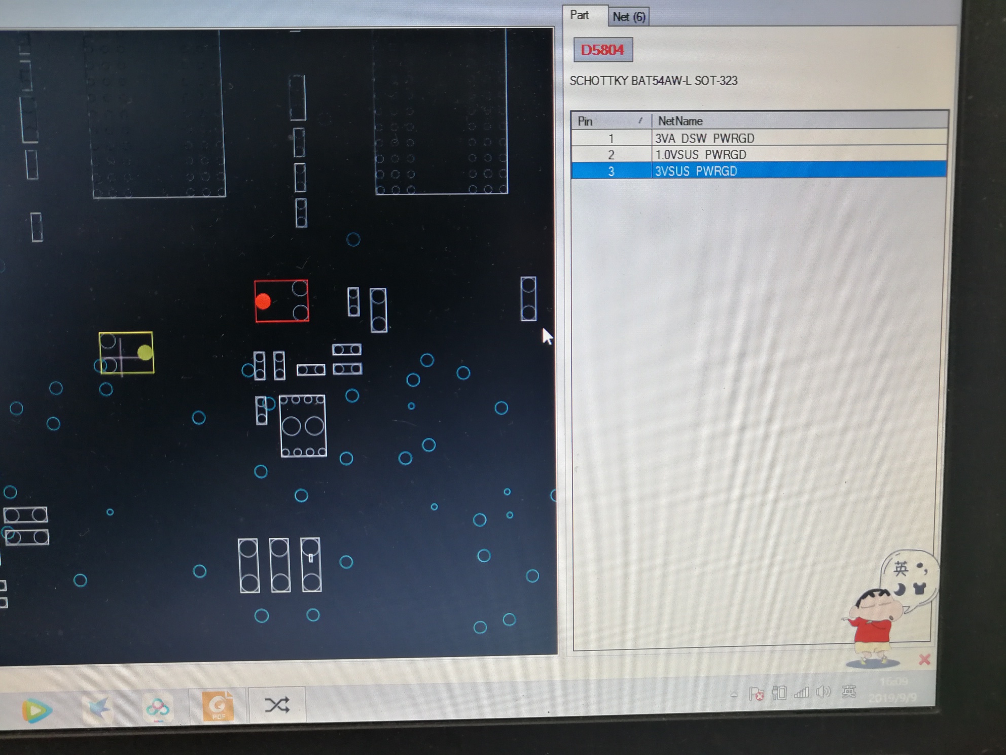

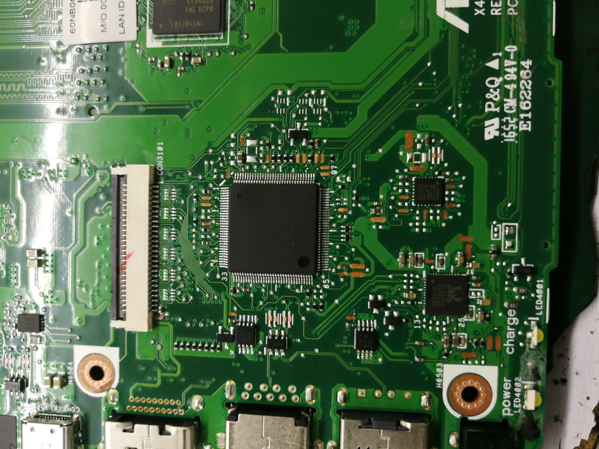

画圈的地方有3.3用万用表直流电压测电压就能开机 ,开机键有3.3
这样就开机了,各位大神给个思路
[video=http://appatt.chinafix.com/pic/20190909/1568017096528427_828.jpg]http://appatt.chinafix.com/video/20190909/1568017095610831_421.mp4[/video]

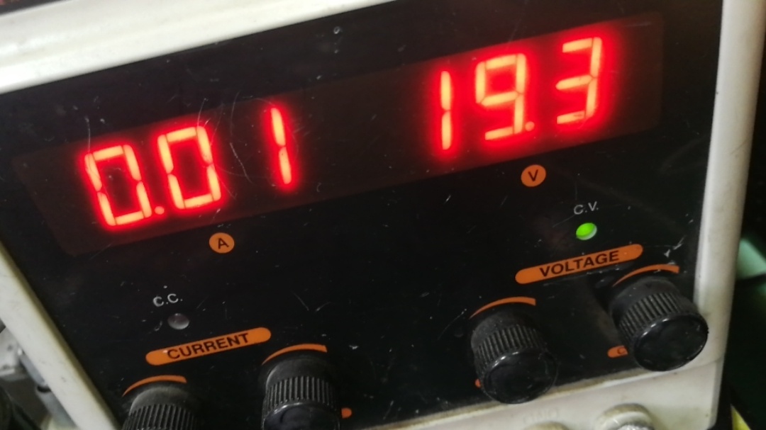

作者: mudong    时间: 2019-9-9 16:22
0.1的情况下电池也不充电,只要开机就能冲进电

好像放电一样,有可能是周围的电容问题。

兄弟,电池接口隔壁那个螺丝孔,是需要直连才可以开机的哦

桥的主待机电压好的问题
