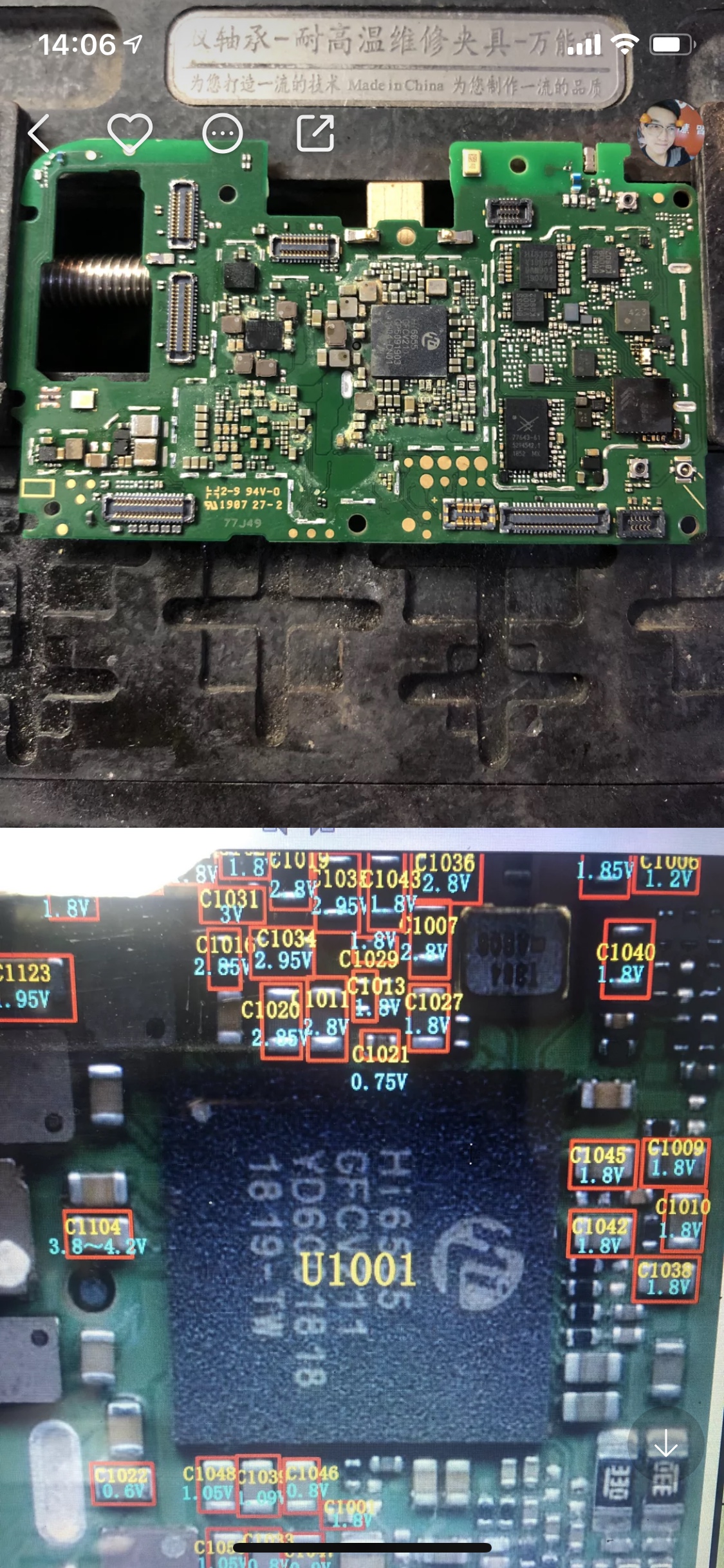

接到一台荣耀8X二修机,说进水了,在别的维修店清洗过,维修师傅说主板烧了,我接手以后夹电250毫安不动,卸下主板查看没发现异常,拆开屏蔽罩发现有腐蚀迹象,测量周边没有电压,判定电源问题,拆下电源发现电源腐蚀掉点,修复重值电源装机测试一切正常,在这里呢,进水机大家要注意观察,不是手机修不了,是你不注意细节,也可能是你的技术有限,一句话你就有可能让一个不算多大问题的手机让你说成了报废机,这也会让顾客损失更大
