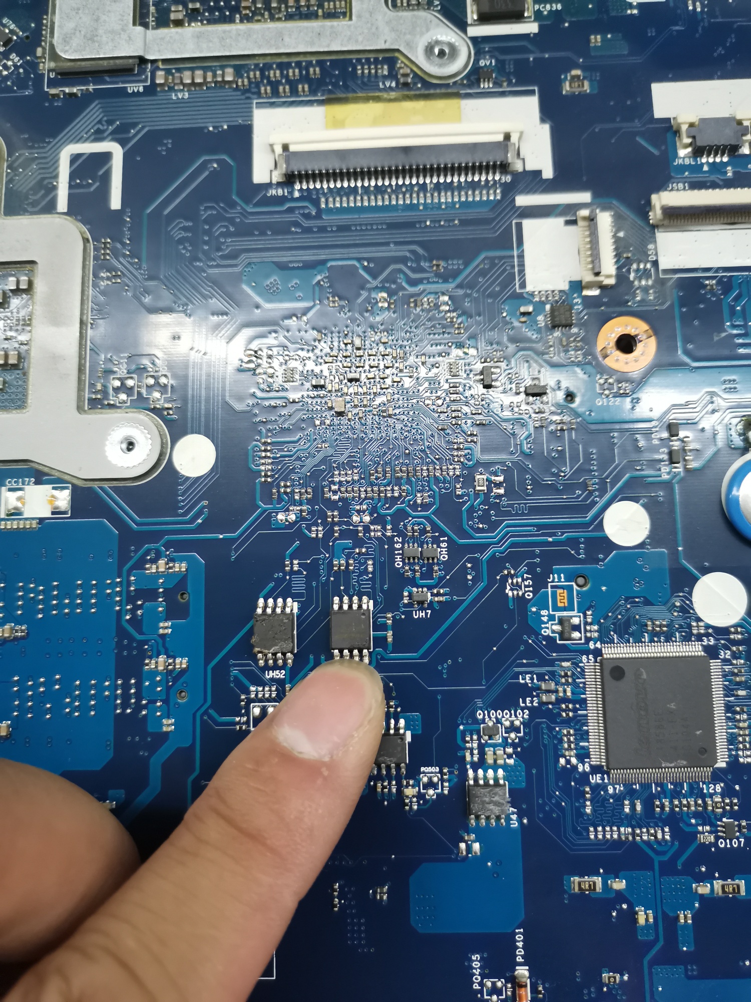

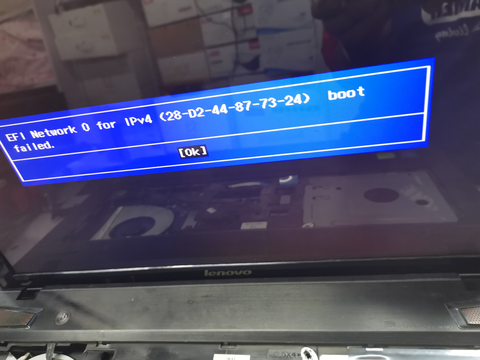

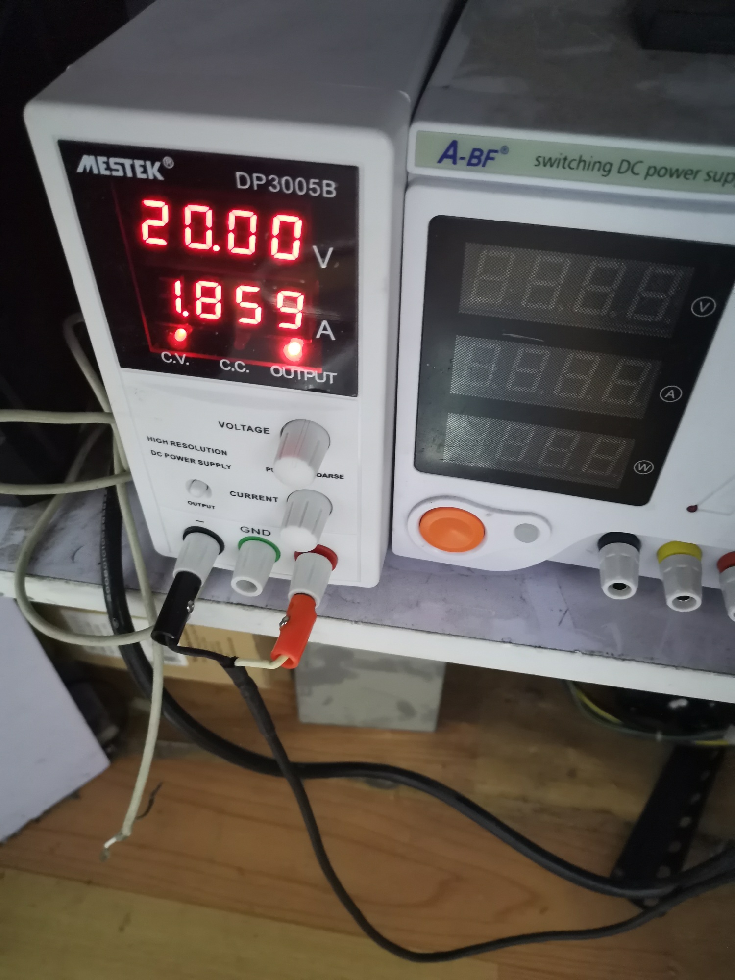

客户一台y510p,客户说有时开机,有时不开机,有时需要等两个小时才开机,经过测试,电流到1.5左右往上走,测试个供电正常,怀疑BIOS问题,找到原始BIOS 4M的,刷上去电流一路狂飙,亮机OK啦
