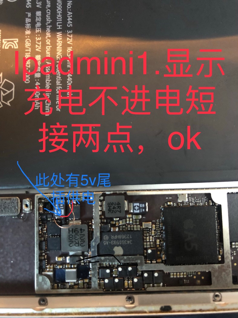

标题: Ipadmini1不充电,短接两点ok [打印本页]
作者: 立汇手机维修    时间: 2019-9-8 17:32
