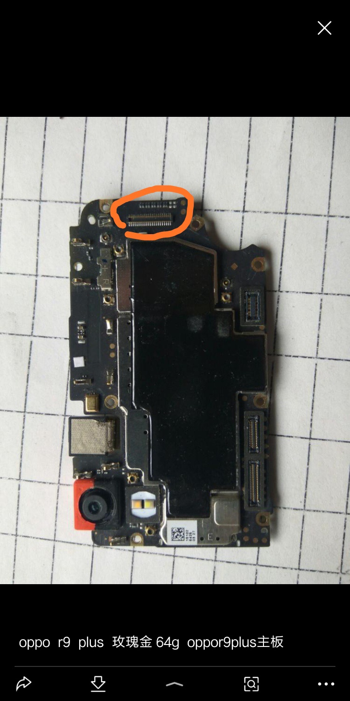

这个位置能自己换吗   用普通的焊锡行吗

像这样的座子,用低温锡处理

作者: zhaoyuyan    时间: 2019-9-9 21:58
可以换 温度不要高了
作者: 鸿基通讯    时间: 2019-9-9 22:18
看座子的材质差的用138好的用183
作者: 王华峰    时间: 2019-9-10 07:58
可以换,淘宝有卖的,用旋转风枪,340度,8毫米风嘴,我经常换
作者: 13083668956    时间: 2019-9-20 09:26
用风枪,控温340左右,风速可控在2--5级(视情况而定,若有细小板件切记拆卸时加焊油,以防吹飞),待锡熔化后,从两端座子任意一端迅速拨开。安装新座时,可选择重新植锡,如果锡够则不必,在焊接位置加入少量焊宝或焊油,把新座子放在焊油上且与点位对齐,风枪控温300左右,旋转加热,待溶入即可
