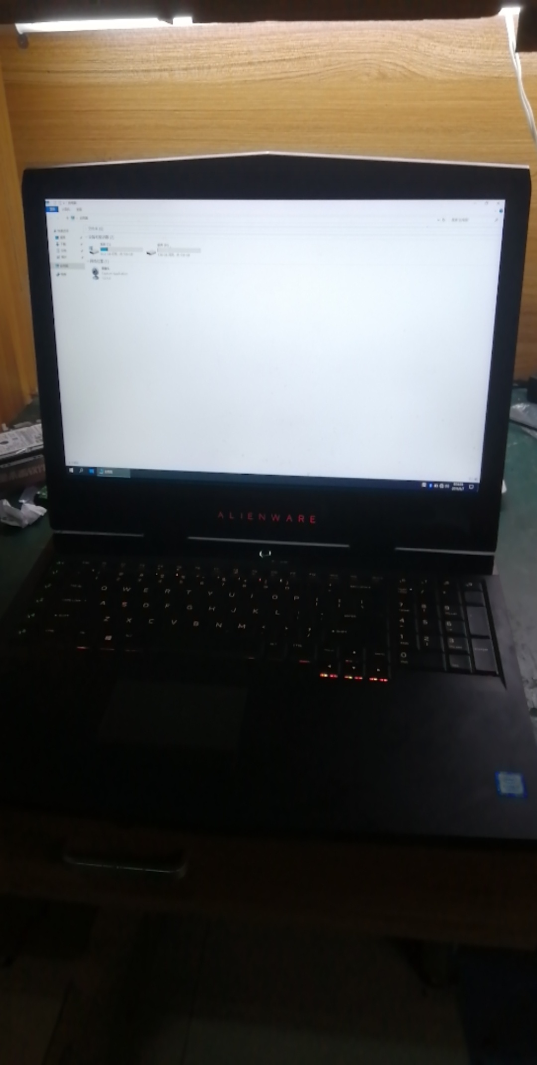

请教个问题戴尔外星人笔记本17年的,插上适配器后就黑屏,用电源表使用也正常,电池不插电使用也正常,换了原装适配器还是黑屏,会是什么原因,怎么解决求大佬帮忙!!

作者: 大蚁八狼    时间: 2019-9-7 10:01
ai623698041 发表于 2019-09-07 09:57
你这个黑屏是关机还是屏不显示
屏幕不显示,不是关机,键盘灯还亮

作者: 讯息    时间: 2019-9-8 13:49
排除一下排线 屏幕 要么就是显卡

作者: SC笔记本维修    时间: 2019-9-8 16:15
竟然接可调电源正常那你可以换个充电器试试

作者: zhx9544    时间: 2019-9-8 21:46
看看是不是暗屏,最好接个外接来判断故障

作者: 章平    时间: 2019-9-9 04:24
chen514177 发表于 2019-09-08 14:22
详细点
看一下是不是暗屏,修过背光芯片问题的,用电池正常。
作者: 源渊    时间: 2019-9-10 21:01
换个小一点的适配器不接电池再试试  感觉像主板电路有问题

作者: jiangzupin    时间: 2019-9-22 09:57
换个屏幕看下   这个问题的 屏幕问题多点
